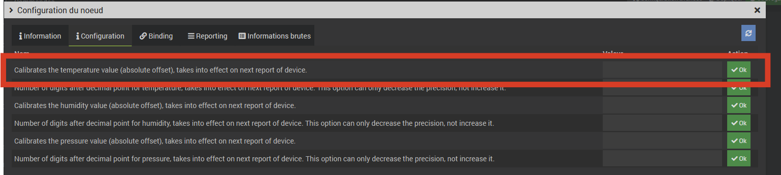

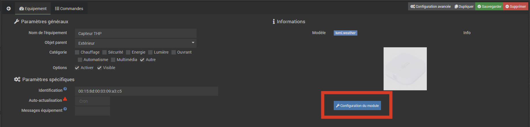

Il y a moyen néanmoins de régler l’offset, s’il est plus ou moins toujours le même.
Ca se passe dans la partie ‹ Configuration du module ›, dans l’équipement.
