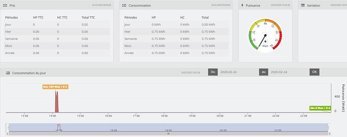

J’essaie de faire fonctionner correctement le plugin suivi conso, sans succès pour le moment.
Il me reste une erreur que je n’arrive pas à trouver et à corriger.
Le récapitulatif de la conso par périodes est faux.
Exemple dans la capture d’écran :
De 14h05 à 14h14 avec un pique à 589W, il me calcule un total de 0.75Kwh.
Cela devrait être plus autour des 0.06KWh si je ne me trompe pas.
Avez-vous une idée, d’ou peut venir le problème ?
D’avance merci :slightly_smiling_face:
Tu as un pic a 589W mais après ce pic tu as encore consommé donc je ne vois pas le souci
Ta consommation et ton PAPP sont calculé comment car on ne voit pas tout sur ta capture !
ton fgd remonte l’info de conso tous les combien ?
589w pendant 9min ne fait pas 0.75KWh.
0.75KWh correspondrait à environ 1h15 de consommation.
sauf que 589 c’est le pic maxi
Je suis d’accord, raison de plus. Il y a donc un problème de calcul du total .

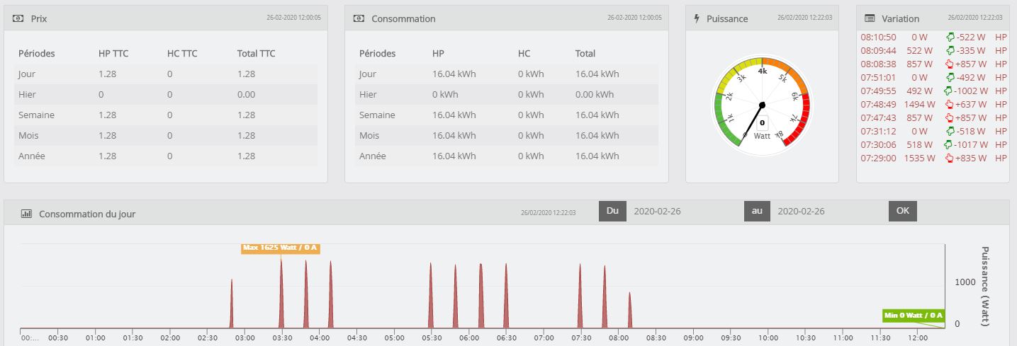

Voici un autre exemple ou le calcul est faux.
@superbricolo il y a d’autre calcul de faux ?

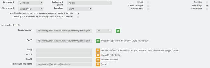

Bonjour @boule2gom2
Vous n’avez pas répondu à cette question:
La conso est calculé par rapport au remonté d’un Sonoff Pow, qui a une fréquence de mise a jour de 3s de mémoire. (Tension x Intensité)
#[Electricite][Sonoff-RadiateurSalon][current]#*#[Electricite][Sonoff-RadiateurSalon][voltage]#
Alors mon erreur vient peut être de là. Dans le PAPP j’ai mis la même valeur que dans consommation.
L’unité Wh n’est alors pas bonne. Vous n’avez que des Watts
Pour avoir une approximation de la valeur en Wh, si la mesure est toutes les 3 secondes (U x I ) / 3600 * 3
Purée ! Mais oui. Le truc gros comme une maison je passe à côté…
Donc si je ne me trompe pas. Dans consommation (U x I) /3600 et dans PAPP U x I ?
Le champ PTEC pour HP ou HC, il attend quoi comme valeur pour fonctionner ?
A multiplier par 3 si la fréquence des mesures est toutes les 3 secondes.
Pour PAPP, je comprends son utilité pour faire du délestage. Pas pour un calcul de conso.
Si qq1 peut m’expliquer.
Pour les autres valeurs, je ne sais pas, je n’ai pas ce plugin.
Il attend un retour d’une variable qui donne ‹ HP › ou ‹ HC ›

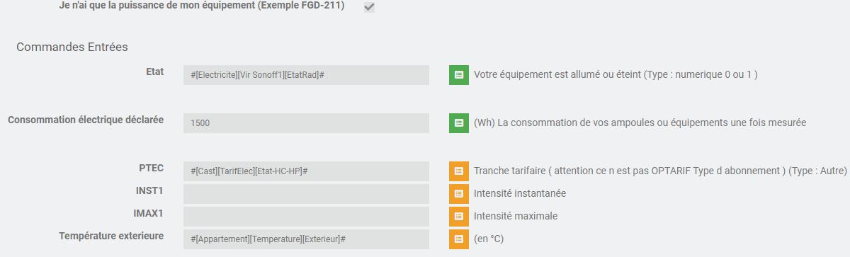

Bon… Je dois être vraiment mauvais, car je n’arrive pas a obtenir un résultat correct.
Je viens de tester avec l’option « Je n’ai que la puissance de mon équipement ». Pas mieux le résultat est completement à l’ouest.
L’état correspond à la position de mon sonoff 1 ou 0.
Et la consommation (Wh) celle de mon radiateur qui fait 1,5kw donc 1500Wh si je ne me trompe pas…
Mais le résultat est … pas correct
Si une personne pouvait m’aider à paramétrer ce plugin, cela serait top.
