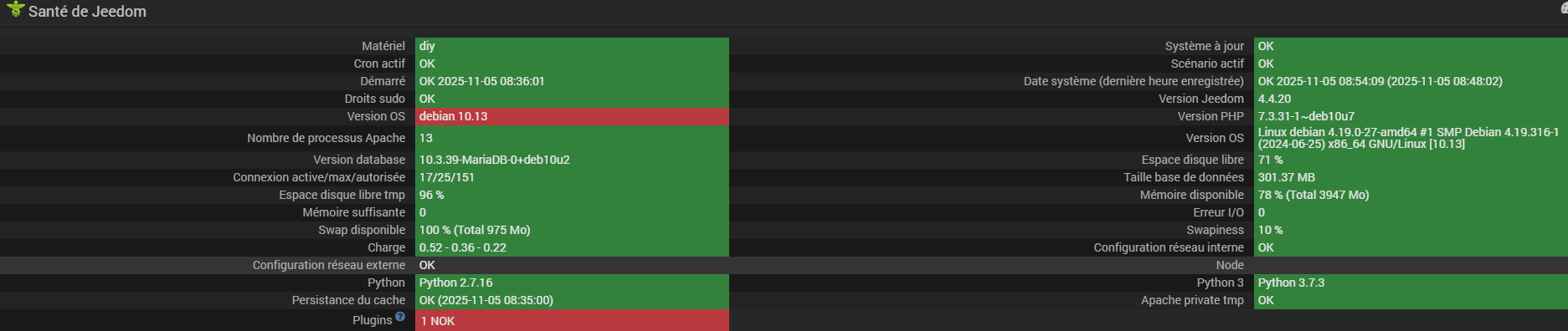

Bonjour j’utilise somfy united pour recuperer les infos de mon chauffe eau et commander ma pac DAIKIN Mon plugin est NOK mais il semble encore envoyer des commandes
cela fonctionnait après la mise à jour mais j’avoue ne pas avoir remarqué si il état déja NOK le 13 octobre
Je suis en béta
merci
Vous êtes sous debian 10 qui est obsolète depuis plus d’un an…
Les specs du plugin donnent la compatibilité et debian 10 n’est plus listé…

Bonjour c’est bien ce que je pensais mon probleme c’est mon reseau Zwave qu’il faut que je migre car non compatible debian 11 au niveau du plugin
