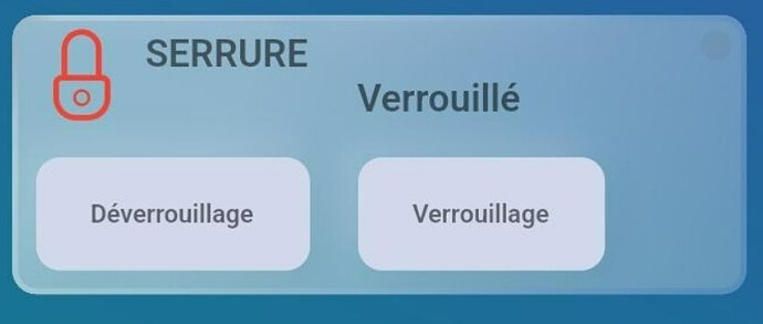

Dans mon cas j’utilise l’application plugin-jeematepremium afin d’obtenir un dashboad et des widget bien plus user friendly que l’application native officiel [Plugin officiel] App mobile
Je dispose donc d’un widget me permettant de réaliser l’action Lock & Unlock de la serrure et également d’obtenir son statut élément indispensable lorsque qu’on parle de serrure…

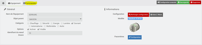

  1. Se rendre dans la configuration des commandes de votre équipement depuis le plugin plugin-openzwave
  2. Repérer la commande Statut

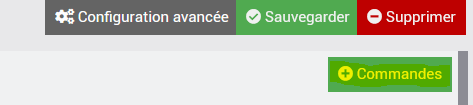

  3. Ajouter une commande

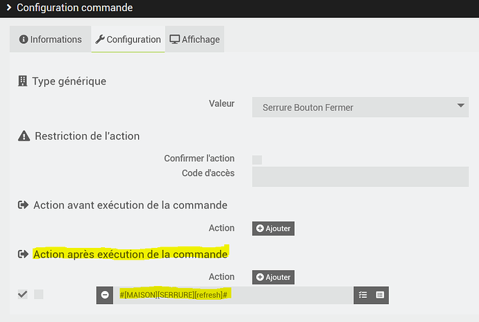

  2. Rendez-vous maintenant dans la configuration des commandes « Verrouillage » « Deverouillage »
  3. Appeler la commande refresh crée précédemment dans « Action après exécution de la commande » puis sauvegarder
Après cela, plus de problème de statut de la serrure :star_struck:
