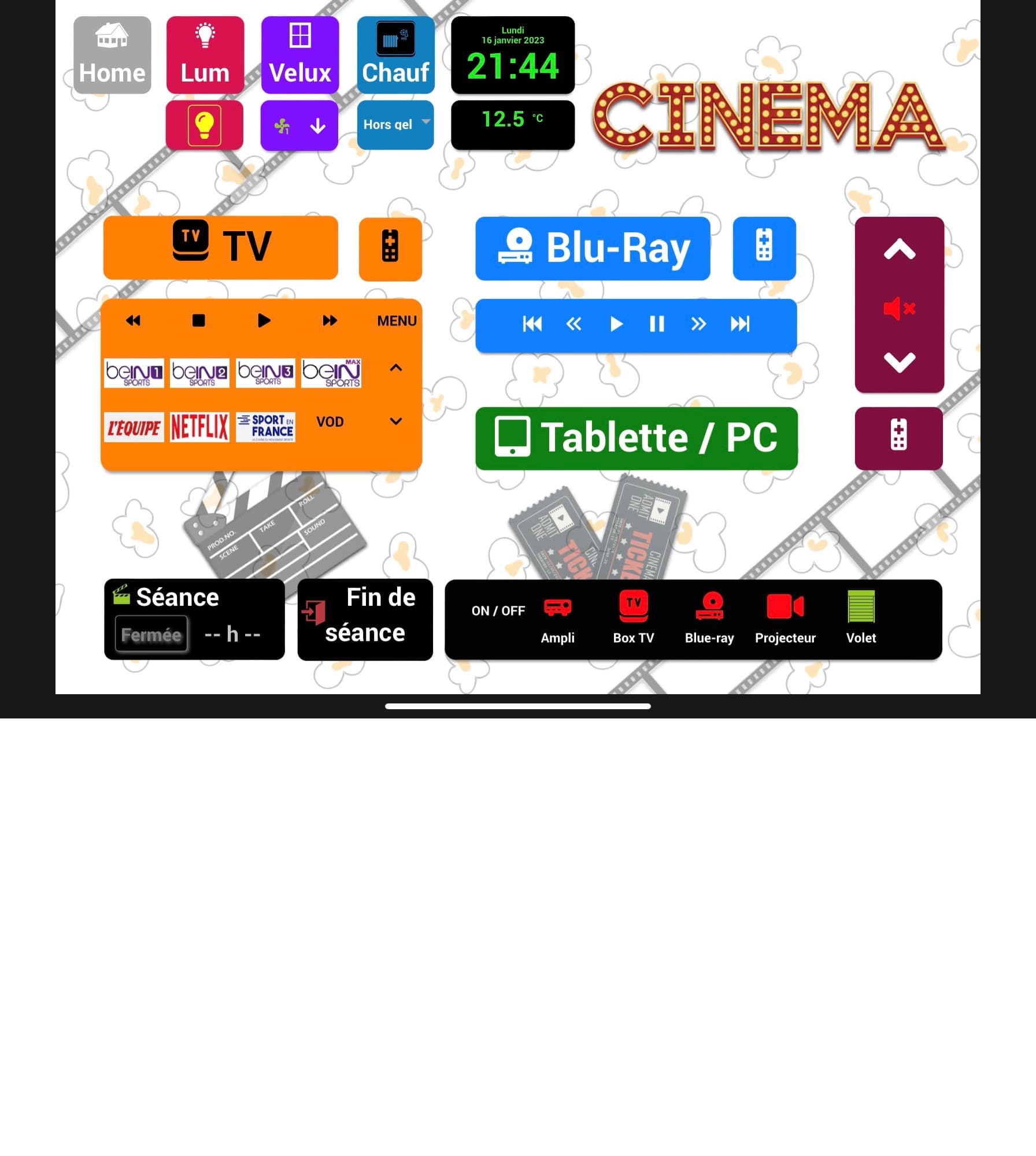

Pour ma salle j’ai :
  • Pour la TV j’ai pris JeeOrangeTV,
  • pour l’ensemble home cinéma un broadlink pro,
  • des prises commandées
  • des lampes & leds zigbee
  • Thermosta
  • KLF pour le velux
Quelques scénarios
