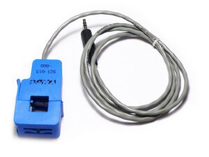

je souhaite raccorder des sondes SCT013 pour mesurer la consommation sur des pompes (x12) réparti sur 4 ESP32.
J’ai donc pris des ESP32 pour se connecter en Wifi. Les sondes SCT013 sur les ESP c’est Ok.

Merci pour ta réponse, mais en ESPeasy je n’arrive pas à paramétrer les sondes SCT013. J’ai des valeurs qui remontent qui sont pas exploitable. C’est pour cela que je suis passé avec des ESP32 ou j’ai la bibliothèque EmonLib.h
