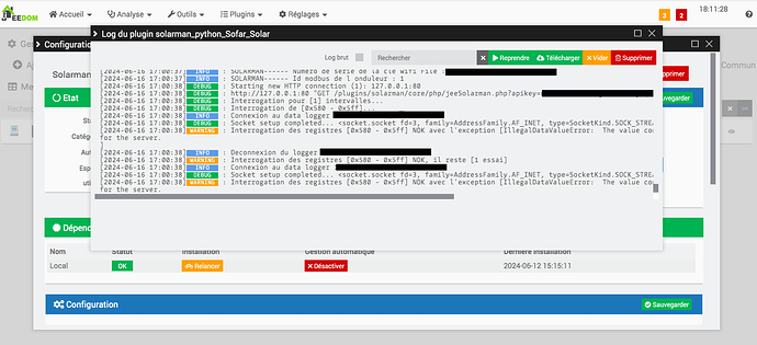

Du coup je me suis créé une configuration,
Je n’ai aucune information qui remonte.

Il s’agit du code de fonction de protocole modbus, Fonctions de Modbus
Tu as une erreur « illegal value error » donc dans ton intervalle les valeurs ne doivent pas être correctes, remplace 0x05FF par 0x0590
Ah yes bien vu,
Faut que je trouve les autres champs maintenant pour avoir quelque chose de complet.
Du coup je comprend mieux, je vais mettre 5C4 a la place de 590.

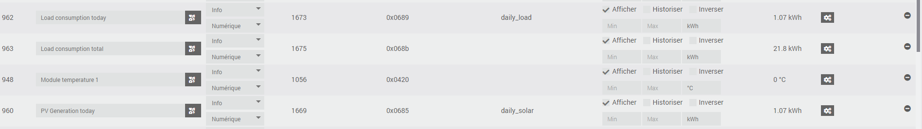

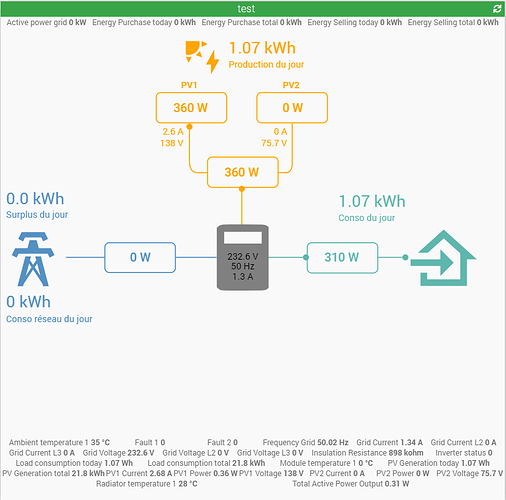

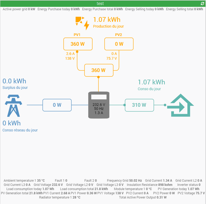

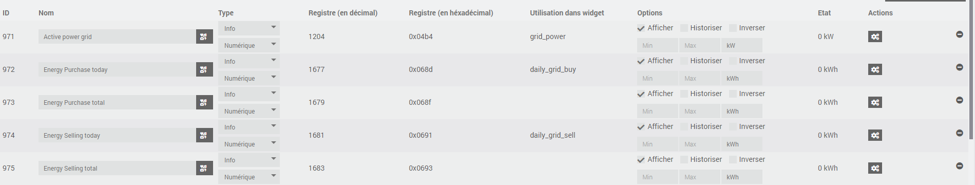

Ca avance,
J’ai encore quelques champ que je n’arrive pas à alimenter,
Conso du réseau actuel, Surplus du jour, Conso du jour, par exemple.
Ensuite, jai l’impression que la conso de la journée et la production sont les mêmes, pourtant ce n’est pas le cas :
Merci par avance,
