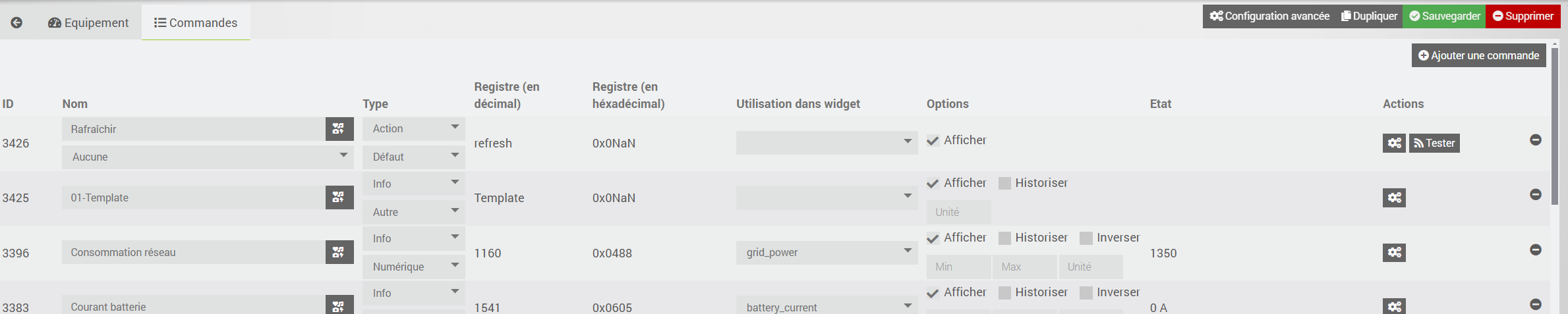

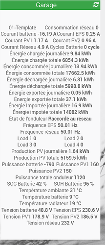

Par-contre, dans mon Dashboard je n’ai pas la « belle présentation » avec les icones des panneaux, du réseau etc mais un tableau qui affiche toutes les données (?)
Qu’ai je mal fait ?
Merci pour votre aide
Alain
Salut Alain, quel beau prénom :innocent:. Il faut que tu coches « afficher » de la commande « template » de ton onduleur puis aller dans « affichage » de cette commande pour sélectionner « solarman_distri_onduleur » et enfin renseigner les différents champs comme demandé dans la doc

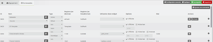

Bon je viens de regarder
« afficher » est bien coché dans template
Dans la liste on ne me propose pas« solarman_distri_onduleur »
Merci,
Il faut que tu cliques sur la roue crantée au bout de la ligne « template »

Pour commencer, un GRAND merci. ça marche !!! :yum: :yum: :yum:

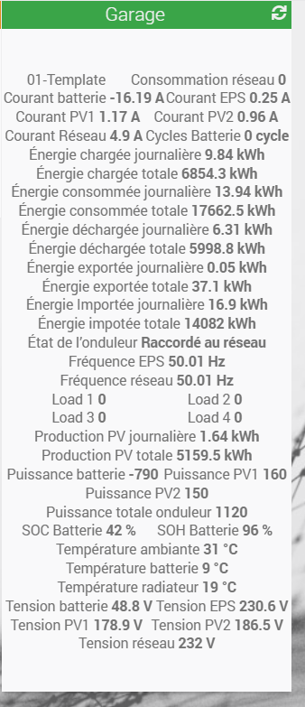

Là je me suis rendu sur l’application web de Jeedom sur mon smartphone.
Concernant l’appli Solarman, j’ai la remontée des données mais pas le « croquis actif » de l’ensemble de l’installation.
Que faut il que je fasse pour la voir sur mon smartphone ?
Je n’utilise pas l’application web, as tu essayé de mettre le template aussi côté mobile? Pour essayer il faut que tu copies le fichier qui est dans html/plugins/solarman/core/template/dashboard dans le répertoire …/mobile puis aller le sélectionner dans la commande template comme pour l’autre

Je viens d’essayer et ça ne marche pas, je verrai ça à mon retour maison
Par contre dans l’application mobile, sur la 1ere page tu cliques sur le bouton « autres » et tu choisis l’affichage desktop et ça marche
