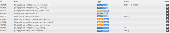

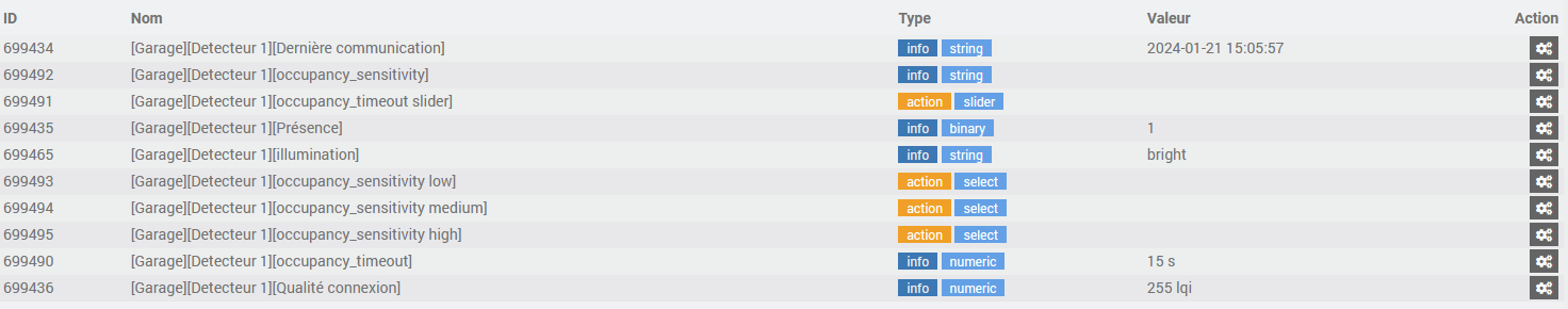

Le module me détecte bien, mais ne remonte pas l’information de mon absence.
J’ai dans « Dernière communication » la date et l’heure de ma détection, mais pas de message pour me dire que je suis parti.
Cela le rend inutile.
J’ai réglé la valeur de no_occupancy_since à 15s, sans succès :

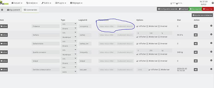

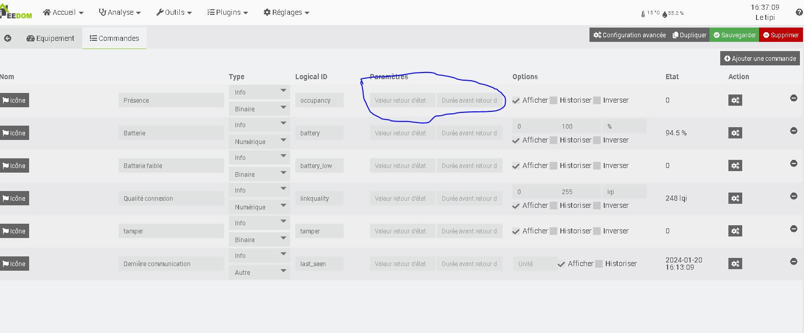

Beaucoup de detecteur de presence se comporte ainsi.
Mais cela ne pose en general pas de probleme.
L’une des solution est par exemple d’utiliser le parametre :« valeur de retour d’etat » et « temp avant retour d’etat »

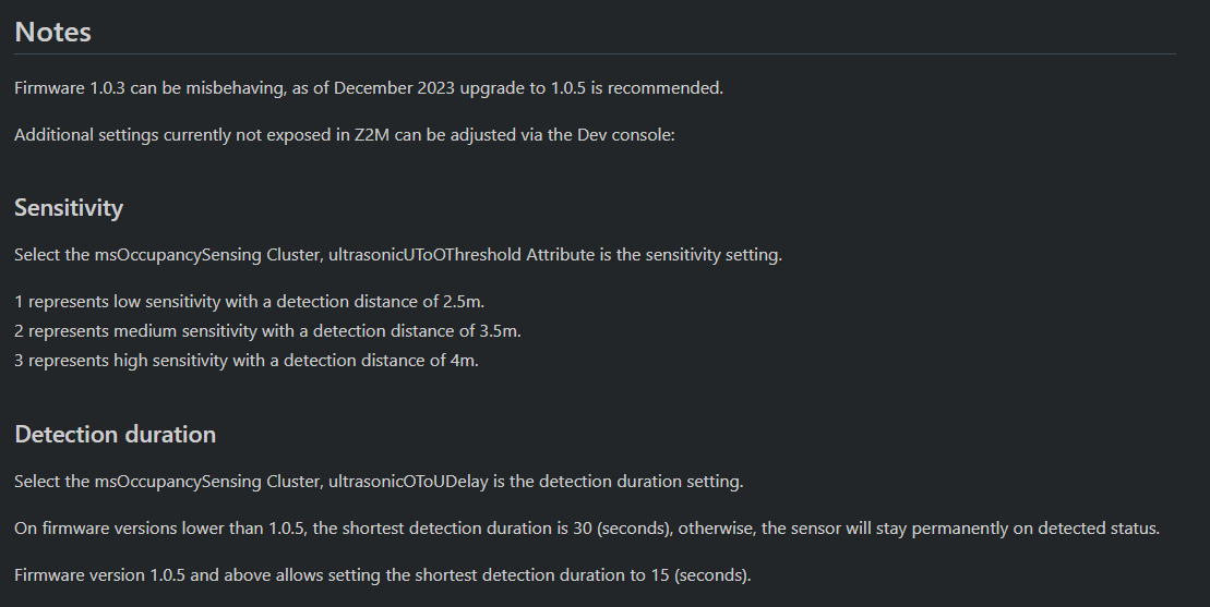

La doc Z2M semble indiquer des problèmes avec certains FW, qui sont visiblement réglés sur la dernière version 1.0.5, si ton Z2M est a jour il devrait te proposer l’OTA
Elle précise aussi que si ton FW n’est pas au moins 1.0.5 tu ne peux pas descendre la détection sous les 30 secondes, sinon il reste sur occupancy : True indéfiniment.
Bonjour.
Avant de faire le conseil de @dxfantome, je viens de changer la valeur à 30s suite au conseil de @HoM3r17.
Je vous tiens informés.
PS: le FW du capteur est : 1.0.6

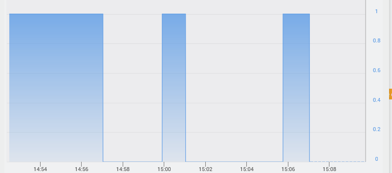

Le capteur renvoie une occupation toutes les 5 minutes.
Je vais essayer de la changer de place.
Je ne comprend pas bien ta problematique , car ca part dans 2 direction differentes :
1- ton capteur s’actualise bien a chaque detection (passe a 1 et actualise la communication) mais ne retombe pas a zero avant longtemp ? ce qui semblait etre le sujet de ton premier post.
ou
2- ton capteur capteur ne reagit plus du tout pendant 5 min apres chaque detection (aucune actualisation de la com meme si detection) ? ce qui semble etre ton descriptif dans ton second post
De plus pourtant en regardant ton graf je vois pourtant bien un passage de 0 a 1 en moins de 5min → 3min (14h57a environ 15h) et un passage de 1 a 0 en moins 5min → environ 1min (environ presque 15h06 a 15h07)

La proposition de valeur de retour d’état ne fonctionne pas car l’appareil renvoit toujours une présence
