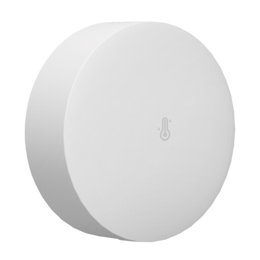

j’ai reçu récemment des Sonoff SNZB-02P
L’inclusion sur mon Jeedom avec Z2M se fait rapidement lors de la découverte, avec remontée de la température et de l’humidité mais au bout de quelques minutes le device devient muet.
Dans les logs, j’ai ce message :
[2024-10-06 16:17:25] ERROR : Z2M à renvoyé une erreur : z2m: Failed to configure '0x842712fffe38332c', attempt 7 (TypeError: Bind 0x842712fffe38332c/1 genPowerCfg from '166/1' failed (value.slice is not a function) at BuffaloZdo.writeIeeeAddr (/var/www/html/plugins/z2m/resources/zigbee2mqtt/node_modules/zigbee-herdsman/src/buffalo/buffalo.ts:236:41) at BuffaloZdo.buildBindRequest (/var/www/html/plugins/z2m/resources/zigbee2mqtt/node_modules/zigbee-herdsman/src/zspec/zdo/buffaloZdo.ts:1040:22) at Function.buildRequest (/var/www/html/plugins/z2m/resources/zigbee2mqtt/node_modules/zigbee-herdsman/src/zspec/zdo/buffaloZdo.ts:799:32) at Endpoint.bind (/var/www/html/plugins/z2m/resources/zigbee2mqtt/node_modules/zigbee-herdsman/src/controller/model/endpoint.ts:551:44) at setupAttributes (/var/www/html/plugins/z2m/resources/zigbee2mqtt/node_modules/zigbee-herdsman-converters/src/lib/modernExtend.ts:111:28) at configure (/var/www/html/plugins/z2m/resources/zigbee2mqtt/node_modules/zigbee-herdsman-converters/src/lib/modernExtend.ts:157:23) at Object.configure (/var/www/html/plugins/z2m/resources/zigbee2mqtt/node_modules/zigbee-herdsman-converters/src/index.ts:205:27) at Configure.configure (/var/www/html/plugins/z2m/resources/zigbee2mqtt/lib/extension/configure.ts:130:37) at Configure.onMQTTMessage (/var/www/html/plugins/z2m/resources/zigbee2mqtt/lib/extension/configure.ts:57:32) at EventEmitter.wrappedCallback (/var/www/html/plugins/z2m/resources/zigbee2mqtt/lib/eventBus.ts:206:23))

PS : évidemment j’ai tenté plusieur fois de réinclure l’objet. Systématiquement avec les mêmes conséquences. Yc depuis plusieurs type de répéteurs.

Oui. Piles neuve. Mais je les ai quand même changées pour voir. Pas mieux.

En l’occurence, j’ai essayé d’inclure 2 autres types de capteurs T°…j’ai 3 capteurs T° différents (de type différents) qui me font ca maintenant.

Ce matin j’ai aussi redémarré la clé en laissant cette fois ci plus de temps « hors tension ».
L’inclusion semble s’être mieux passée… et ce pour les 3 devices différents. Cela venait peut-être de la clé.
