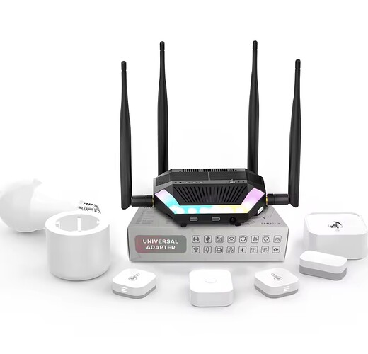

Smlight SLZB Ultima
Je viens de commander le Smlight Ultima pour l intégrer sur mon Jeedom
Zigbee, adaptateur Thread Matter, Z-Wave, 4G LTE, Ethernet, PoE, Type-C
J ai 120 modules zigbee avec clé elelaps pop et ancienne clé zwave.
Le module intègre z2m et zwave js je devrais transférer les modules
Qui possède le SMlight Ultima pour me donner des conseils ?
