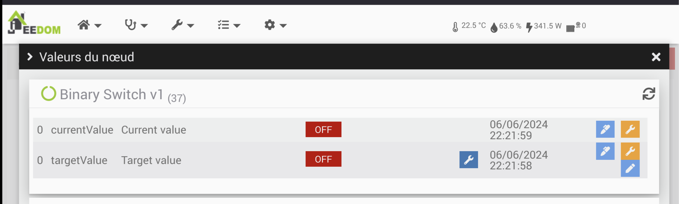

Hello, je ne sais pas si c’est en rapport à mon problème précédent qui m’a obligé à relancer plusieurs fois les dépendances du plugin, mais j’ai depuis plusieurs jours la commande info de puissance de ma prise qui ne remonte pas régulièrement, et donc qui ne correspond pas à la réalité.
Par exemple là ma prise est éteinte mais la puissance affiche une valeur et on voit bien que la date de remontée est plus ancienne.

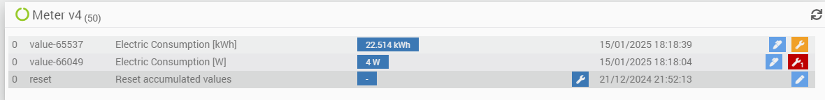

Ça continue, j’ai encore une ancienne valeur de puissnace affichée alors que ma prise est éteinte…
Si quelqu’un a une idée?
Je relance mon vieux sujet car j’ai trouvé une solution potentielle : en paramétrant le polling à 1 minute sur ‹ Electric consumption › alors j’ai bien une valeur qui remonte.
Mais je ne sais pas si c’est une bonne idée car il est indiqué que le polling alourdit le réseau.
Est-ce que le fait que le polling solutionne ce problème peut guider des plux experts que moi vers une explication et une autre résolution ? Ou bien je vis avec ça ? (Pour rappel je n’avais pas le problème avant juin 20224).
