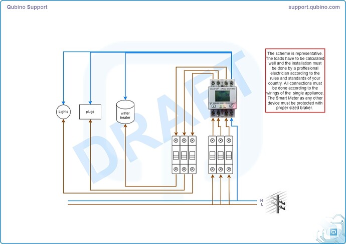

Peut-on utiliser le module Qubino Smartmeter ZMNHXD1 (triphasé) pour mesurer la consommation de 3 circuits monophasé partageant la même phase avec le neutre ?
Donc pratiquement: ponter L1 L2 L3 depuis la même phase + Neutre bien sûr. Dans le but de mesurer les 3 circuits et consommations dans Jeedom.

Renseignement pris auprès du support de Qubino que je partage ici.
Oui c’est tout à fait possible de ponter L1 L2 L3, voir le schéma, et la réponse du support Qubino:
« It is possible, you have to be aware is to set the proper breaker for the Smart Meter and the breakers after it for the power lines as you may see in the example attached, one more thing do not forget to connect the N line ;) »
