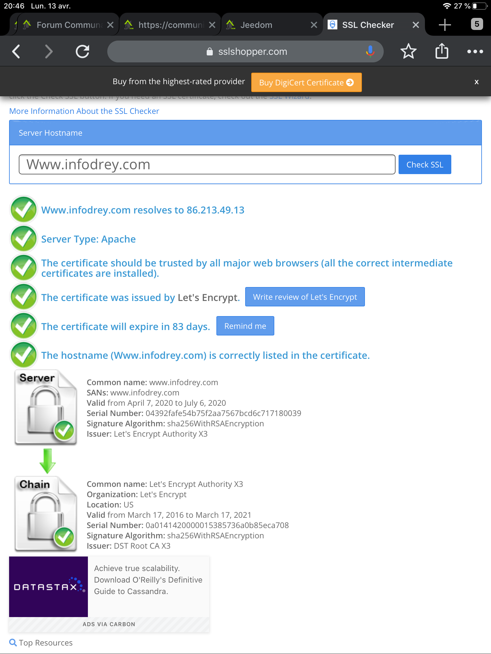

Test sur sslchecker ton domaine pour voir si tout est bien ok
Test fait. Tout est au vert !!
Tout tout tout ? Ya des truc en bas en jaune sur la certification racine et intermédiaire qui doit pas être en warning mais bien ok.
Voilà la capture
Ok c’est bon effectivement et dans jeedom c’est bien ça qui est mis pas un alternative name ?
Oui tout à fait.
Ouvre une demande de support alors mais dans 99% des cas ce genre de message c’est une mauvaise configuration de l’accès externe
C est chose faite. J espère avoir un retour rapide.
Je viens de traiter le ticket (j’espere que c’était assez rapide pour toi). Et je confirme donc que le certificat n’est pas celui de l’url externe de jeedom (ce que je dit depuis le debut)
