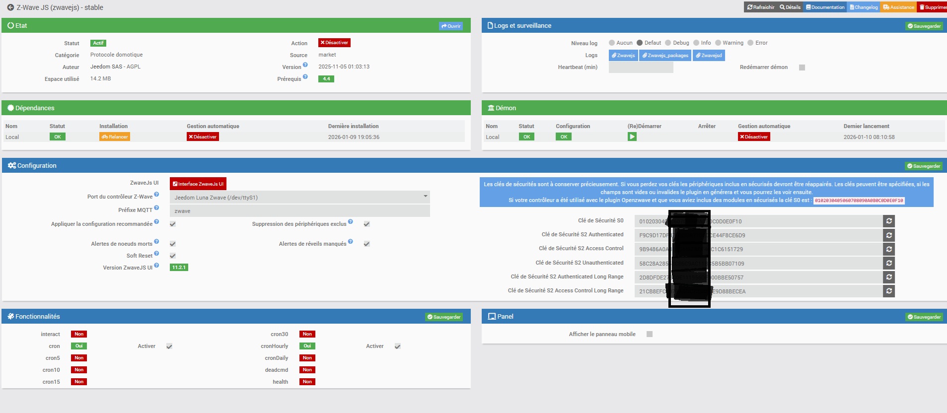

Bonjour à tous, suite à un crash de ma Smart, je suis passé à la Luna. J’ai mis en service la Luna, globalement ça fonctionne en ayant rechargé mon ancienne config. Le seul problème c’est le Zwave, je n’ai aucune remontée d’équipement dans zwave js.
Tout semble correct au niveau du plugin, j’ai essayé synchroniser mais rien ne se passe.
Je bien configuré en Europe comme vu sur autre poste. L’ancien pluging zwave est bien désactivé.

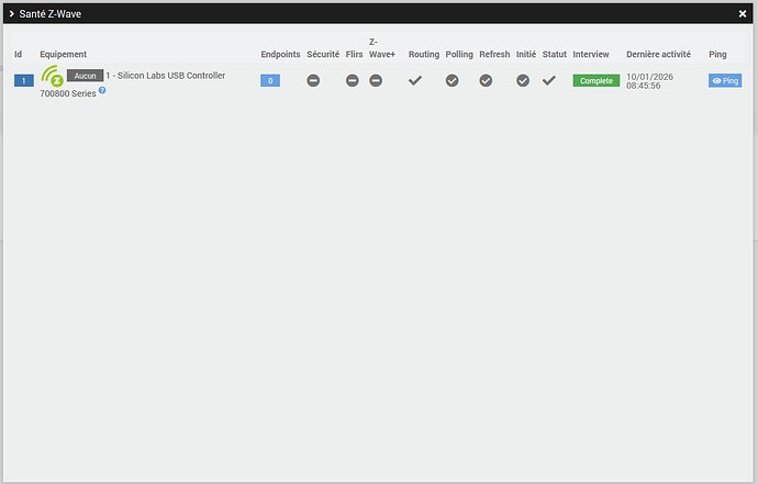

Au niveau de la page santé de Zwave Js tout semble correct.

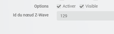

  • allez dans la page du nouvel équipement:
  • Notez le node id
  • supprimez le nouvel équipement; oui celui qui vient d’être inclus
  • allez sur l’ancien équipement et remplacer le node id par celui que vous avez noté
  • sauvegardez
et voila, un module migré! plus rien à faire d’autres sous jeedom, aucun scénario à modifier
