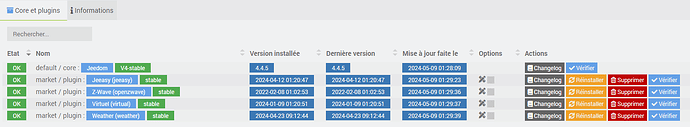

Relancez une mise à jour du core même s’il n’y en a aucune pour commencer pour être sur que tout soir en place à ce niveau.
Edit: je ne parle pas de la mise à jour de la smart, juste jeedom.
Merci pour le conseil.
Je fais ça avec l’interface web ?
Sur le centre de mise a jour je n’ai pas la possibilité de réinstaller le core. Je n’ai que changelog et vérifier. (Contrairement aux plugins).
Il y a une autre manipulation ?
Comme depuis « toujours », la mise à jour du core se fait en cliquant sur le bouton « mettre à jour » en haut à droite :wink:

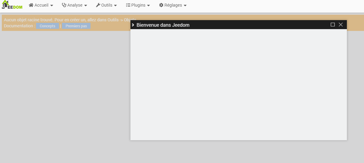

J’ai par exemple la page de bienvenue qui est vide ??? Ce qui fait un peut système « malade »…
Ou alors la nouvelle version est très épurée ?
Je teste la mise à jour et je reviens.
Bon, mise à jour sur la même version ok. Pas de souci apparent.
Par contre, j’ai toujours la page vide d’accueil !
