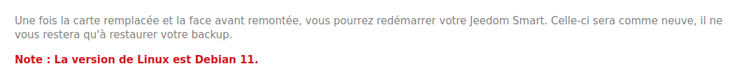

En cherchant cet AM, j’ai vu qu’une carte EMMC etait vendue pour la Smart avec Debian 11…
Je ne sais plus de base combien fait la carte EMMC de la Smart… Si elle ne fait que 8Go ca peut etre interessant pour avoir un peu plus de place…
