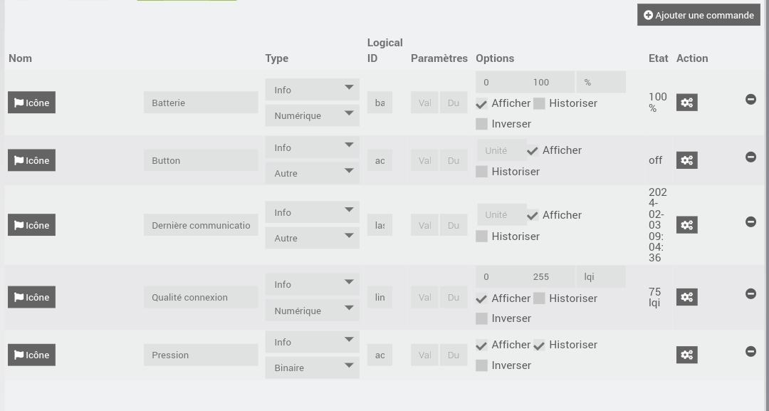

Les actions du bouton dans JeeZigbee:

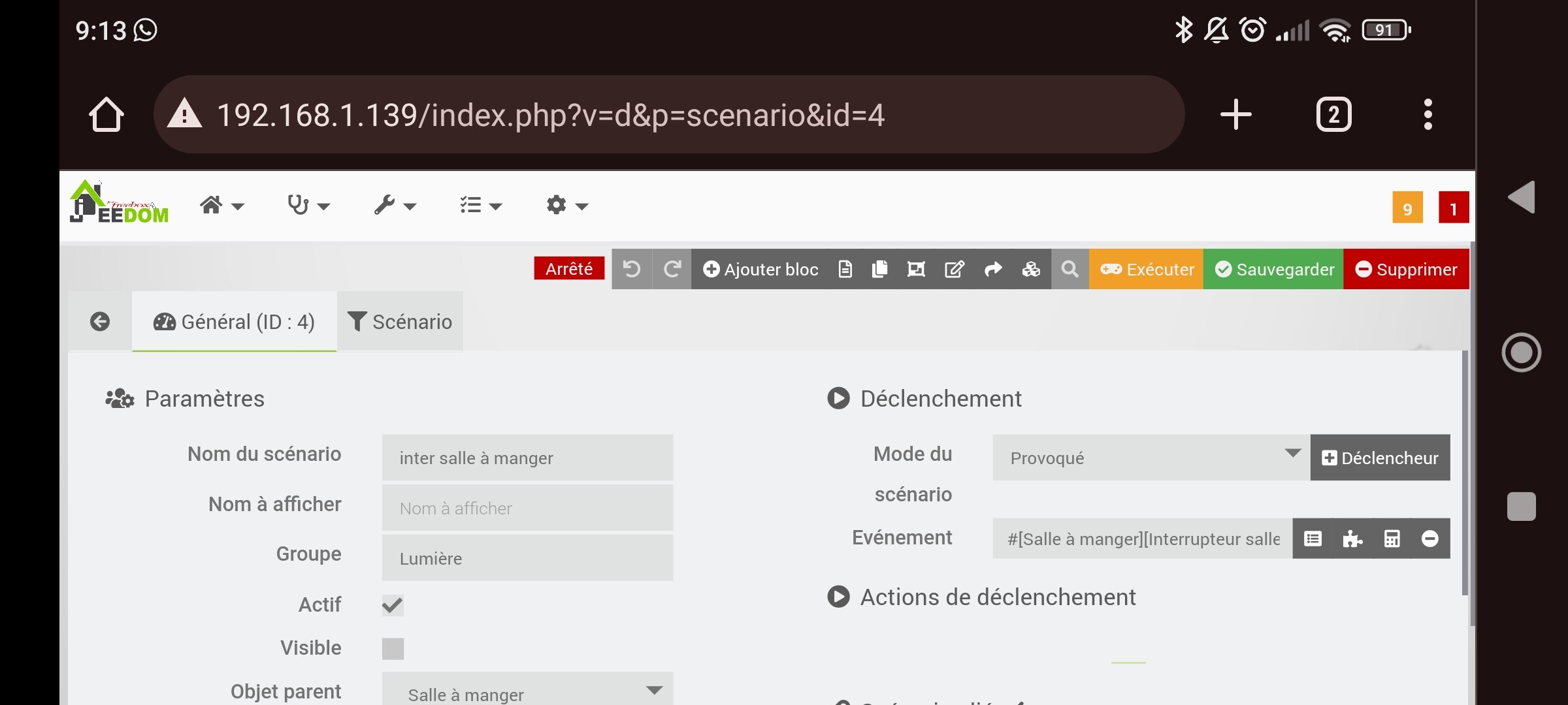

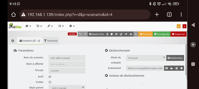

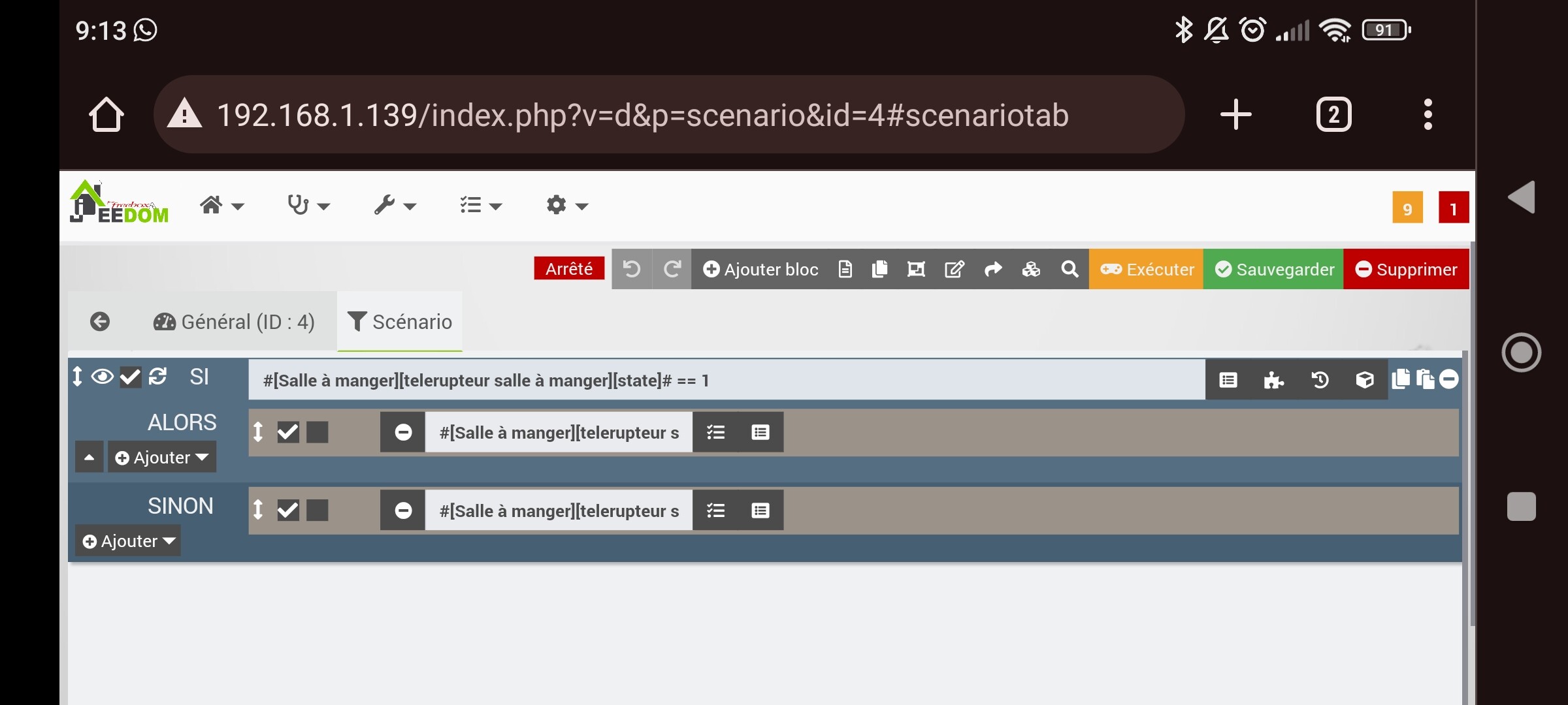

J’ai créé un scénario basique pour gérer ça.
Le scénario en question:
Le problème que j’ai c’est que juste j’appuie sur le bouton des fois cela fonctionne et d’autre fois l’action s’effectue deux fois a une seconde d’intervalle (du coup ça allume puis ça éteint ou vice versa).
Je pense que le soucis viens du fait que l’action bouton renvoi une chaîne de caractère v(on, off, press, release,etc).
Est ce que vous avez déjà eu ce genre de comportement?
Et est ce que vous avez une idée de comment gérer cela mieux ?
Par avance merci et bonne journée

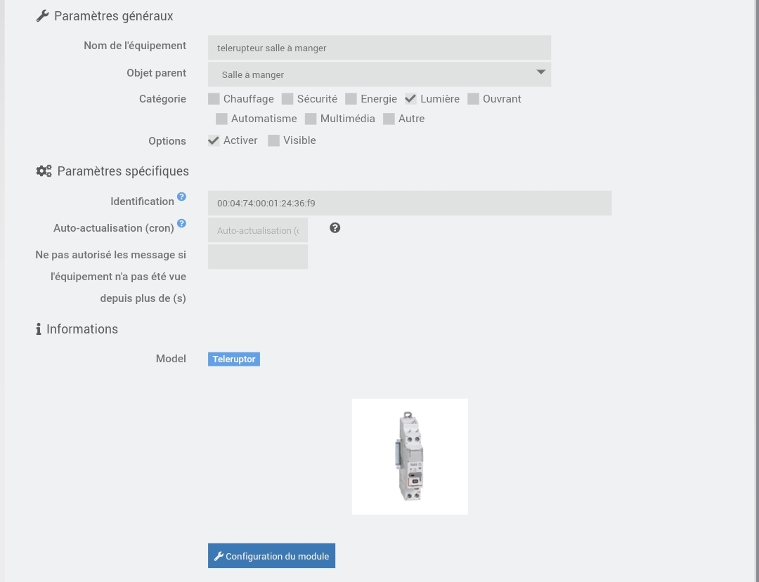

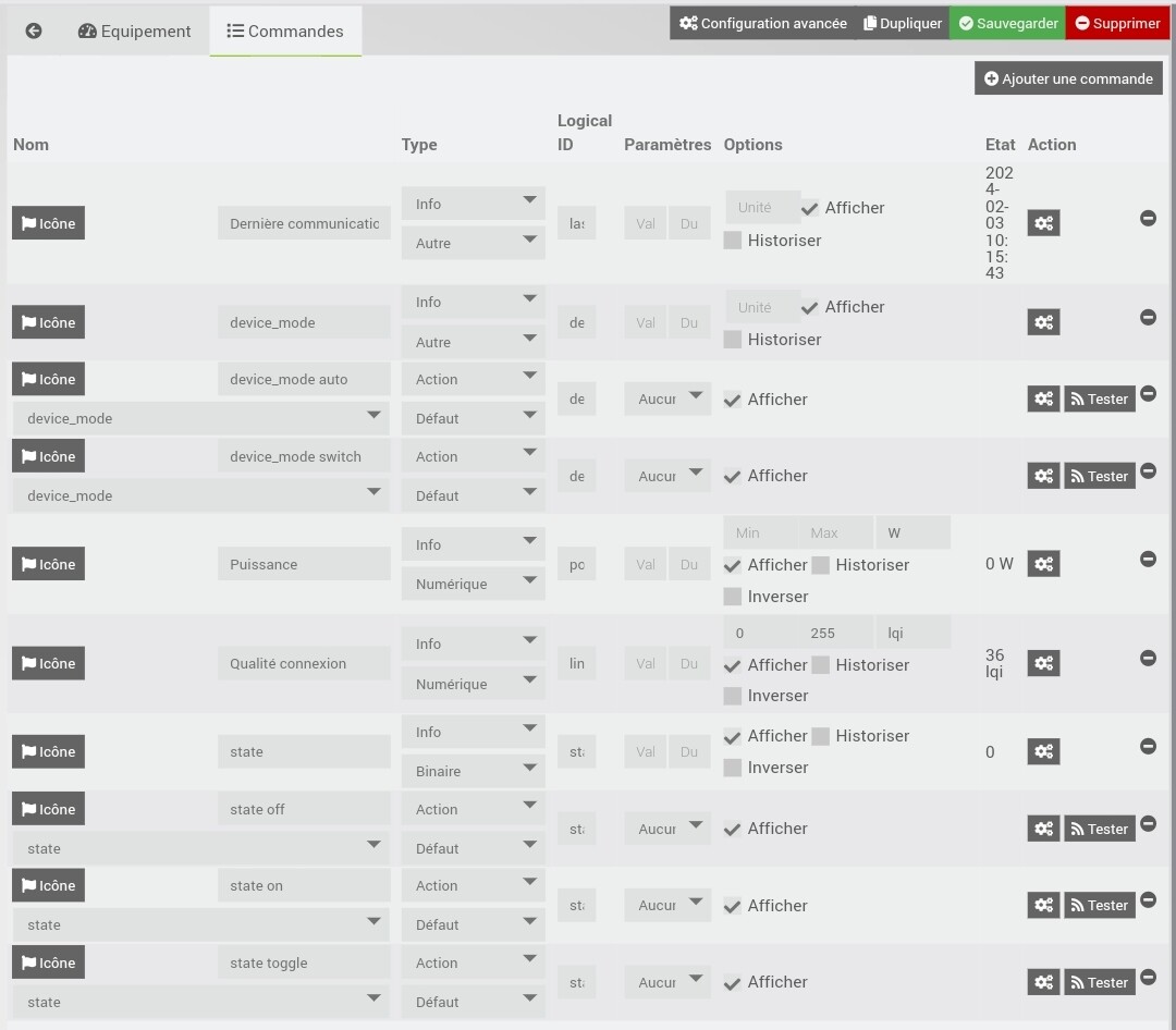

Telerupteur zigbee?
Oui c’est un télérupteur zigbee. Un Legrand with netatmo.
A noter également que:
  • je commande déjà le télérupteur avec un autre bouton plus basique et ça fonctionne bien.
  • quand je test le scénario via l’interface, ça fonctionne bien également
Donc autant faire un binding, c’est ce que j’ai fait. Et si jeedom ou z2m plante, cela reste actif.

Il faut donc dans ton scénario tester sur la valeur alfa numérique effectivement retournée par l’appui sur le bouton que sur une valeur numérique.
Je n’ai plus en tête les valeurs retournées mais elles sont qq part sur ce forum … ou dans la doc :wink:
Merci pour les infos sur le binding, je ne connaissais pas! Je n’ai pas réussi à le faire fonctionner ceci dit :smiley:
Et merci pour la seconde réponse, en debuggant plus en détail, il se trouve en effet que à chaque appuie sur le bouton, il y’a deux actions déclenché, un release + l’action réel (on, off, etc).
Du coup, a priori, en filtrant dans mon scenario pour ne prendre en compte que le on/off lors du déclenchement, ca fonctionne!
