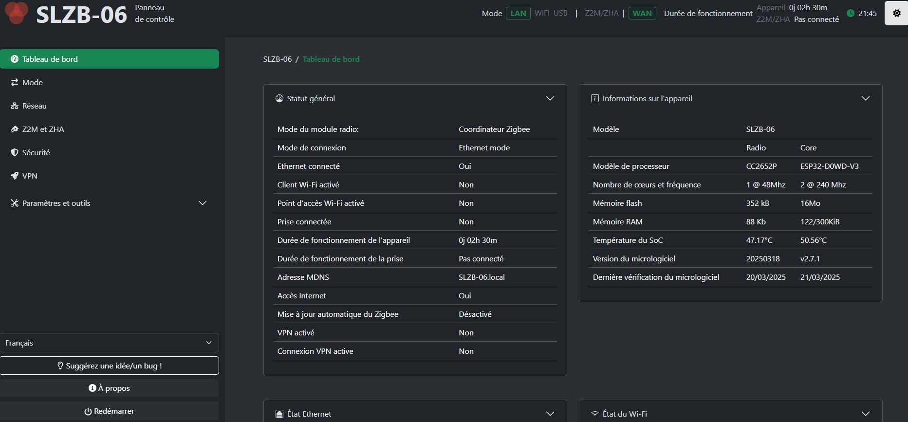

J’essaie désespérément d’associer à une clé SLZB-06 à mon réseau.
Je suis sur une box Atlas, et j’ai branché la SLZB-06 en POE.
Elle est accessible par le navigateur par son adresse IP, et elle semble configurable.
Mqtt semble OK
Mais impossible de démarrer le démon Z2M

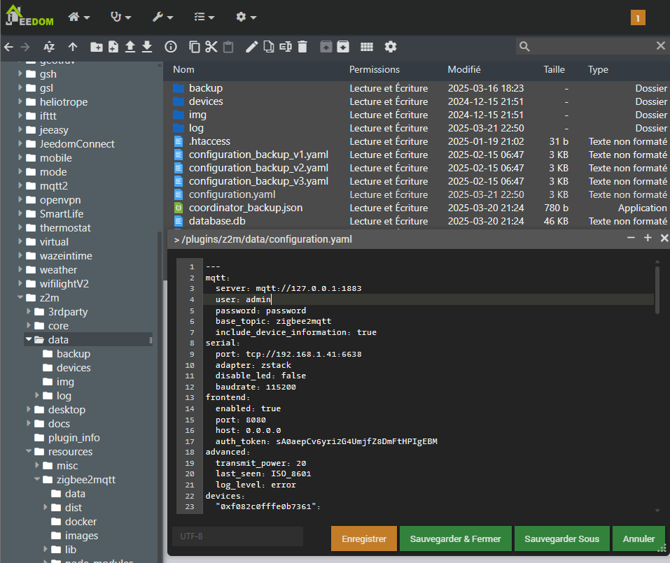

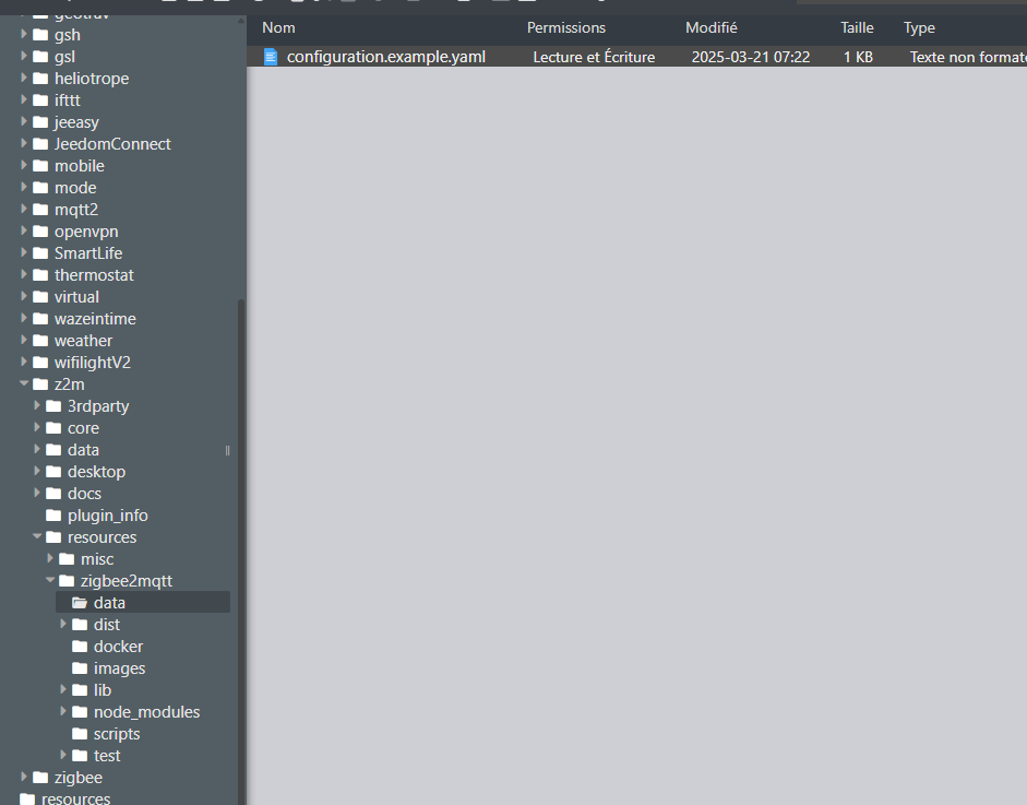

J’ai trouvé également qu’il fallait modifier le fichier de config, mais pas trouvé ici :
Mais cela là me semble correct :
mqtt:
  server: mqtt://127.0.0.1:1883
  user: admin
  password: password
  base_topic: zigbee2mqtt
  include_device_information: true
serial:
  port: tcp://192.168.1.41:6638
  adapter: zstack
  disable_led: false
  baudrate: 115200
frontend:
  enabled: true
  port: 8080
  host: 0.0.0.0
  auth_token: sA0aepCv6yri2G4UmjfZ8DmFtHPIgEBM
advanced:
  transmit_power: 20
  last_seen: ISO_8601
  log_level: error
devices:
  "0xf082c0fffe0b7361":
    friendly_name: Prise lampe salon
  "0xcc86ecfffee8992b":
    friendly_name: Prise HDD NAS
  "0x5c0272fffec3d0b1":
    friendly_name: Volets roulants salon
  "0x5c0272fffebbea23":
    friendly_name: "Volets roulants baie vitr\xE9e"
  "0x00124b0029110d2a":
    friendly_name: "D\xE9tecteur fen\xEAtre "
  "0x84b4dbfffefe3e0c":
    friendly_name: Prise relai dressing
  "0x00124b0022ce906a":
    friendly_name: "Chambre parent - Temp\xE9rature"
  "0xa4c138716071b15d":
    friendly_name: Salon - Prise TV
  "0x385b44fffee76073":
    friendly_name: Prise tv chambre parents
  "0x84ba20fffe3238dd":
    friendly_name: Arrosage arche
  "0x00124b00257b8a16":
    friendly_name: "0x00124b00257b8a16"
  "0xa4c138cee479e44a":
    friendly_name: AA Mesure
  "0x00124b0029124a96":
    friendly_name: "0x00124b0029124a96"
  "0x00124b0029206e30":
    friendly_name: Sonde Livia
  "0x00124b002890b85e":
    friendly_name: "0x00124b002890b85e"
  "0x00124b00292abb63":
    friendly_name: "0x00124b00292abb63"
  "0x2c1165fffeea753a":
    friendly_name: "Salon - D\xE9tecteur de mouvement"
  "0x84ba20fffee245f3":
    friendly_name: "0x84ba20fffee245f3"
  "0x84fd27fffe8ec80e":
    friendly_name: "Ext\xE9rieur - Ampoule - coin salon"
  "0x003c84fffed56a0a":
    friendly_name: "0x003c84fffed56a0a"
  "0x00124b0024ca769c":
    friendly_name: "0x00124b0024ca769c"
  "0x3c6a2cfffed35d06":
    friendly_name: "Piscine - Sonde temp\xE9rature"
  "0x84ba20fffe9a5604":
    friendly_name: Salon - Radiateur cuisine
  "0x00124b0029206fff":
    friendly_name: "Ext - Sonde temp\xE9rature"
  "0x003c84fffecc2fc1":
    friendly_name: Salon - Radiateur salon
  "0xcc86ecfffee894fd":
    friendly_name: Etage - Sdb - prise relai
  "0x04cd15fffe08bfbf":
    friendly_name: "0x04cd15fffe08bfbf"
  "0xa4c1380090829494":
    friendly_name: Ch - Bianca - Prise relai
  "0x5c0272fffebbe8d7":
    friendly_name: SdB - Parents - Volets roulants
  "0xa4c13861613fec46":
    friendly_name: Salon - Prise relai
  "0x00124b0024c00389":
    friendly_name: Piscine - Pompe
  "0x003c84fffef2d5bf":
    friendly_name: Chauffage parents
  "0x003c84fffef71c4d":
    friendly_name: Chauffage Livia
  "0x003c84fffec4fe05":
    friendly_name: Ch Bianca - Chauffage
  "0x5c0272fffebbe38a":
    friendly_name: Ch Parents - Volets roulants
  "0xe0798dfffebc29dd":
    friendly_name: "0xe0798dfffebc29dd"
  "0xe0798dfffebbf8ba":
    friendly_name: "0xe0798dfffebbf8ba"
  "0x3c6a2cfffed35ca7":
    friendly_name: "0x3c6a2cfffed35ca7"
  "0x84fd27fffec778ce":
    friendly_name: Ext - Ampoule ext cabafouch
  "0xe0798dfffebcaf58":
    friendly_name: Ext - Arche carport
  "0x8c65a3fffedf69c5":
    friendly_name: "0x8c65a3fffedf69c5"
  "0x84ba20fffead341f":
    friendly_name: "0x84ba20fffead341f"
  "0x70ac08fffe83a4cd":
    friendly_name: Sapin
  "0xd44867fffe15fb9f":
    friendly_name: "0xd44867fffe15fb9f"
  "0x00124b0022ce906c":
    friendly_name: "Ext - Sonde tempr\xE9rature"
version: 4
permit_join: false
external_converters:
- /var/www/html/plugins/z2m/core/class/../config/converters/Danfoss/icon.js

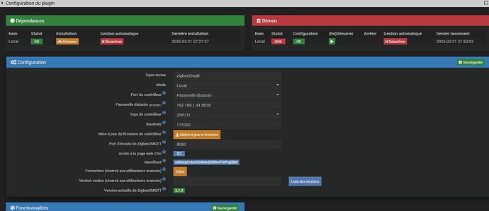

Le démon se lance, reste vert quelques minutes et repasse rouge. Et il retente, une vraie guirlande électrique !
Merci pour vos retours si vous avez une idée.
Micka

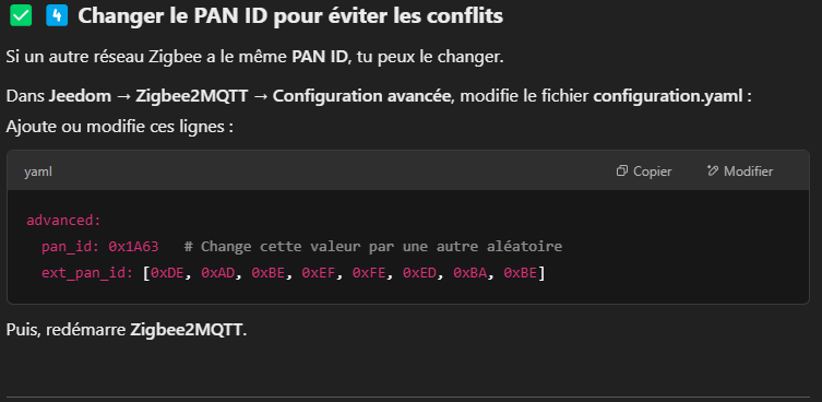

Je viens d’arriver à cette conclusion, avec de l’aide de Chat GPT :upside_down_face:
Mon démon tient enfin et arrête de sauter toutes les 5 minutes.
J’ai donc ajouté ces lignes dans le YAML :
advanced:
  pan_id: 0x1A63   # Change cette valeur par une autre aléatoire
  ext_pan_id: [0xDE, 0xAD, 0xBE, 0xEF, 0xFE, 0xED, 0xBA, 0xBE]
Est-ce que vous validez cette manip ? Cela vous semble cohérent ?
Comment « nettoyer » les traces de mon ancienne clé Popp?
