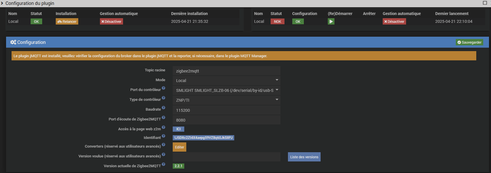

Informations Jeedom
Core : 4.5 (beta)
DNS Jeedom : non
Plugin : JeeZigbee
Version : 2025-01-15 01:01:47 (stable)
Statut Démon : Stoppé - (2025-04-21 22:05:03)

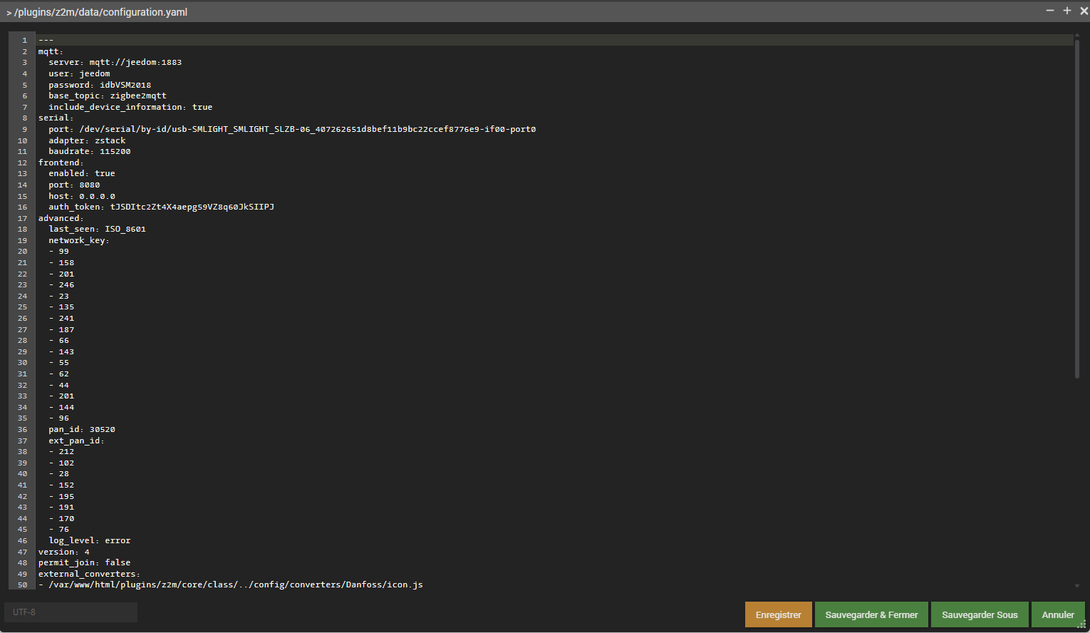

Tu es certain de la validité de ton adresse serveur mqtt ?
instinctivement je dirais plutôt mqtt://localhost:1883
je peux le modifier dans le fichier yaml directement?
aucune idée, j’utilise pas le plug-in, chez moi c’est dans un conteneur docker et je suis passé par l’assistant de configuration.

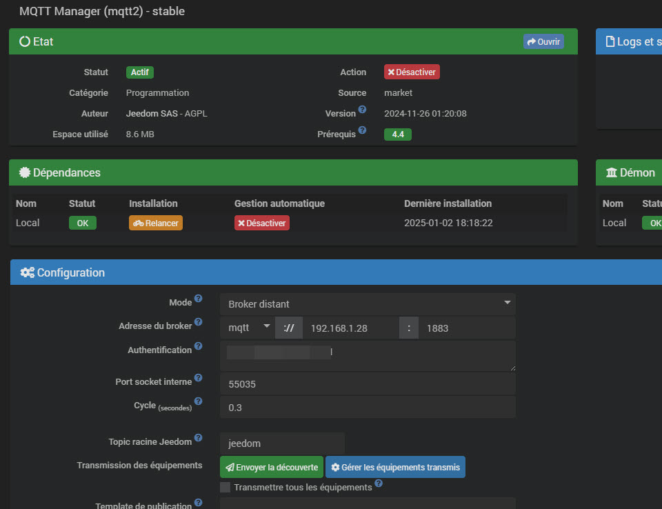

mon server mqtt est bien configuré; il est comme ca dans mqtt manager.
Je suis passé d’une clé POPP à un SLZB-06 et depuis tout va de travers.
j’ai du refaire tous les appairages et tous refonctionnait correctement pendant 24h sans souci et la d’un seul coup le démon s’est arrêter et ne repart pas malgré la réinstallation de dépendances et relance du démon. La ligne « option device » est bien absente de mon fichier yaml. je ne comprend pas pourquoi le demon bloque.

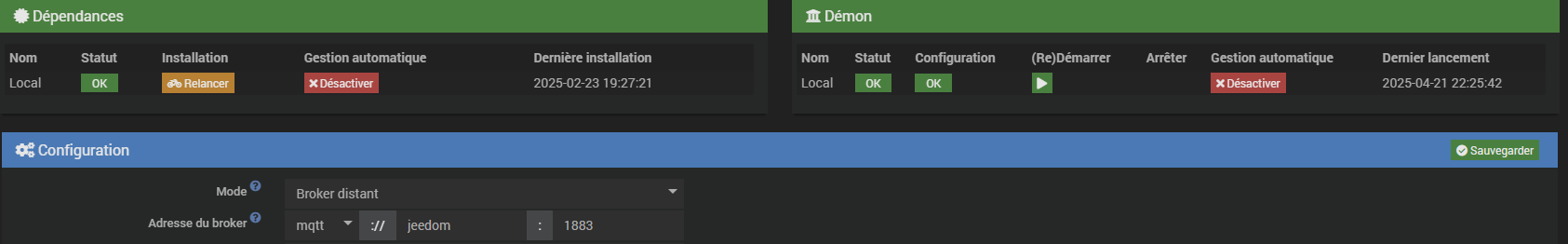

Broker distant dans Mqtt manager ?
Pourquoi ? Vous l’avez mis où ? Qui a créer le broker ?

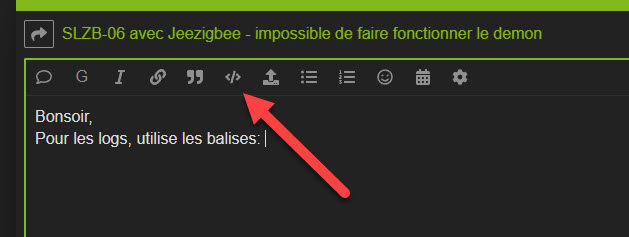

Pour les logs, utilise les balises:
2025-04-22_00-44-49
Actuellement, on ne vois pas l’intégralité…

Pour moi, c’est ceci:
Modifie l’adresse svp :wink:
Les logs parlent d’un problème d’USB…
en principe on utilise le SLZB-06 en Ethernet (même si c’est possible en USB)
donc il doit y avoir un soucis de config à ce niveau.
problème résolut, il s’agissait de mon câble USB qui était pas très fiable. J’ai passé le SLZB-06 en Ethernet car plus fiable et tout est OK. merci a tous pour votre aide.
