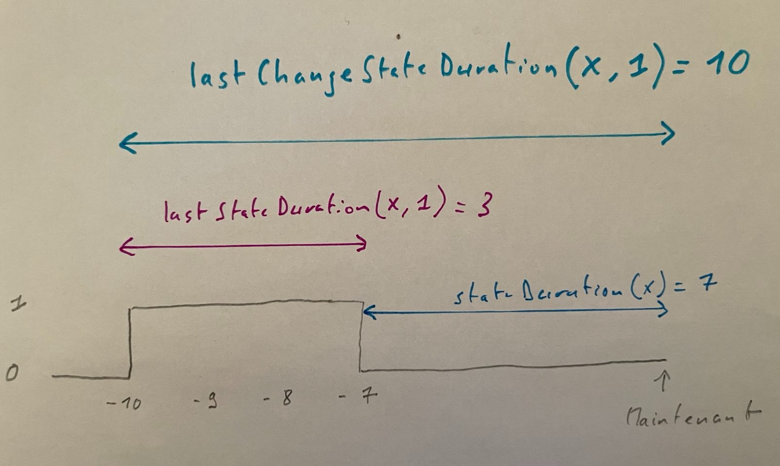

stateDuration est un nombre.
Donc si tu veux le mettre dans un test booléen (vrai / faux) il faux le comparer à un nombre.
stateDuration() >= 30
(par exemple)
Pour mieux comprendre les différents temps tu peux regarder ici :
Pour avoir un mouvement de plus de 30 secondes, ça sera :

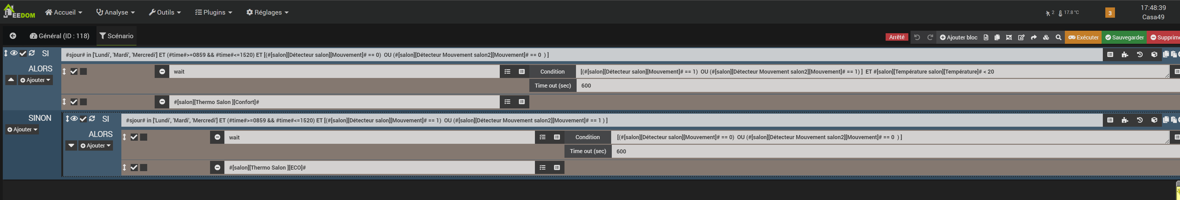

Une alternative sans avoir besoin d’historique c’est de faire un wait sur l’inverse de ce qu’on veut; donc ici un wait avec condition mouvement à 0 et en timeout le temps voulu
Et après le wait testez la condition vrai, donc mouvement à 1.
Si mouvement à 1 c’est que le wait est arrivé au timeout et donc qu’il y a eu du mouvement pendant tout ce temps.
Autre option: action sur valeur dans la config avancée de la commande info mouvement où l’on peut directement choisir le délai et l’action déclenche le scénario (qui peut faire d’autres tests si besoin)

Merci je vais tester tout cela .
Merci ca fonctionne et d’un point de vue compréhension c’est plus facile pour moi
