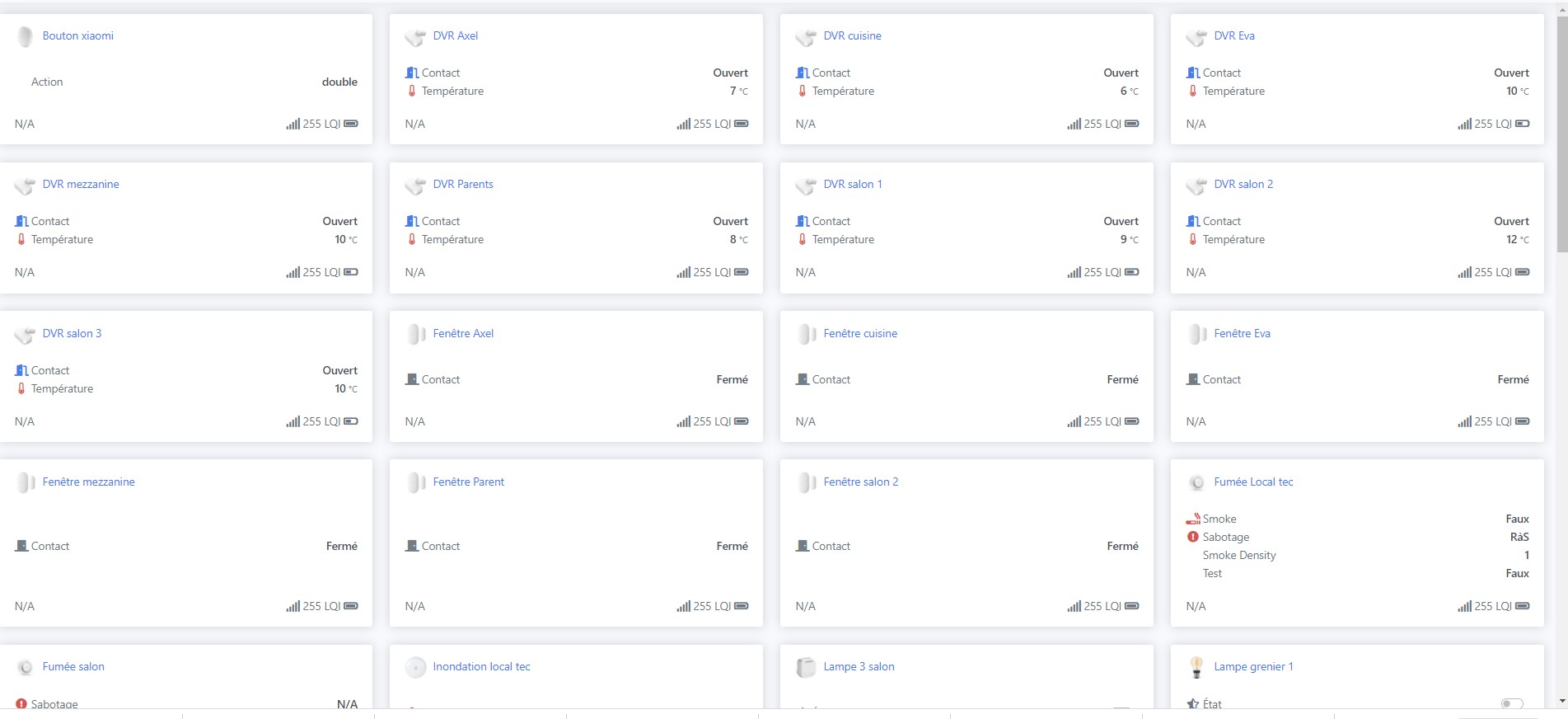

Je viens d’intégrer la sirène HEIMAN HS2WD-E mais seul le son fonctionne. le bouton « strobe on » ne fonctionne pas.
Capture d’écran 2021-12-01 151801
Je suis arrivé à faire fonctionner les 2 en même temps en créant une commande Payload :
Je souhaite juste pouvoir faire fonctionner le flash seul.
Merci par avance pour votre aide
Stéphane
Et depuis la page z2m?

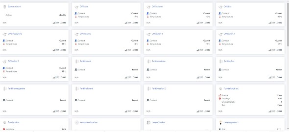

Salut Antoine,
Dans Z2M elle est dans la liste mais pas dans le tableau de bord.
Dans le tableau de bord, c’est seulement ceux actionnables il me semble.
Ben non car j’ai des détecteurs de porte et des sondes de température
C’est bon j’ai trouvé pour avoir seulement le strobe il faut envoyer par payload :
{"warning":{"duration":5,"mode":"stop","strobe":true}}
Bonne soirée à tous
Stéphane
