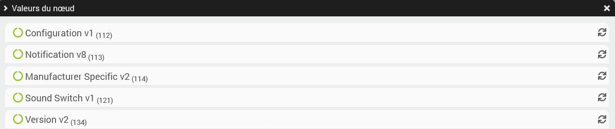

Valeurs du nœud
D’abord on voit que le paramètre de classe 32 n’existe plus. Donc, comment faire pour régler la sonnerie du carillon (la sirène est associé à un bouton).
On voit ensuite que tous les endpoints sont à 0 et que ni les propriétés, ni les paramètres des commandes ne semblent à jour.
Enfin, sans doute encore plus ennuyeux, la base de données de Z-Wave JS n’est pas à jour non plus VOIR ICI.
Bref ! La configuration recommandée semble avoir été mise au point pour un firmware antérieur au mien.

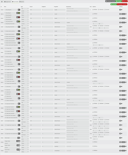

J’ai tout de même réussi à paramétrer quelques commandes mais je ne vois pas comment associer un son avec le bouton de la sonnette.
Mes commandes

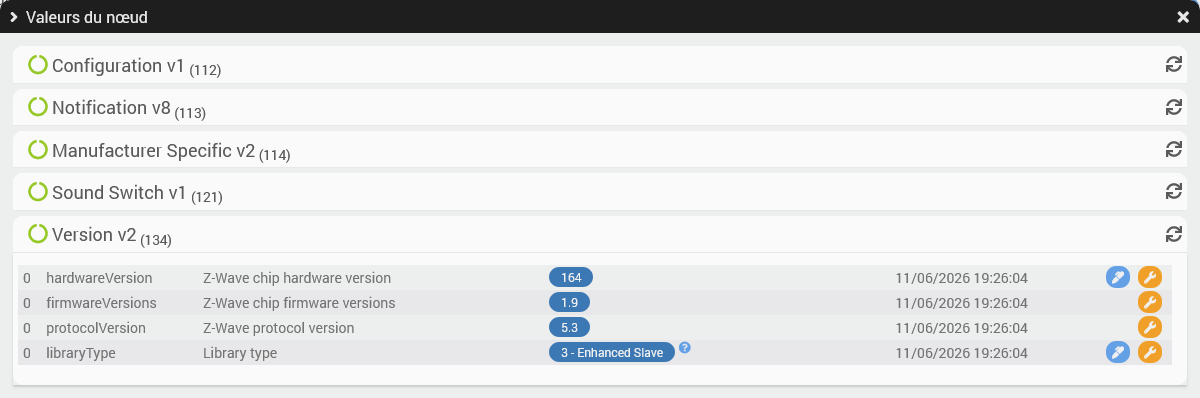

Par ailleurs, avec Z-Wave JS UI, j’ai tenté de downgrader le firmware avec la version 1.09 mais cela n’a pas fonctionné. Ma sirène est restée avec son firmware version 1.9.

Par ailleurs chez Aeotec pour le FW 1.09 c’est pareil que 1.9.

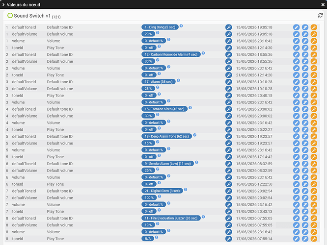

J’ai même réussi à faire fonctionner la sirène par sélection des sons :
J’aurais aimé pouvoir utiliser cela pour affecter un son au bouton de la sonnette mais je n’ai pas trouvé comment faire.

J’ai fini par trouver que le bouton de la sonnette correspondait au enpoint 3. Je peux donc affecter un son au bouton avec les commandes suivantes :
