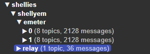

J’ai installé un module ShellyEM et configuré pour qu’il envoie les infos en MQTT.
J’utilise le plugin JMQTT que j’ai configuré avec le template shellyEM. Les info remontent bien, sauf le ONLINE.
En regardant le topic je ne vois pas comment l’info est recuperé. Je ne vois pas passé : shellies/shellyem/online
Je ne comprends pas non plus comment, il a pu recuperer l’adresse IP
Merci pour votre eclairage
A+
Et en rebootant le module?
J’ai reconfiguré le module, cela semble fonctionner
