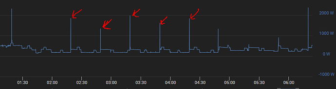

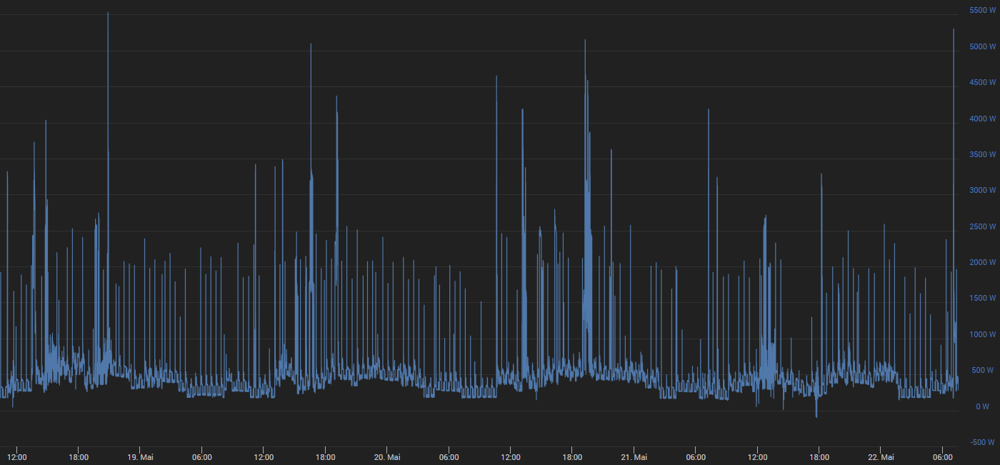

Avec le ShellyEM, je remonte les infos en MQTT, et la fréquence de rafraichissement est très élevée (de l’ordre d’une maj toutes les 2 à 3 secondes). J’ai donc vu apparaître dans mes historiques un pic de conso régulier qui « pollue » un peu le visuel du graph.
Vue zoomée :
Vue dézoomée sur plusieurs jours (illisible donc) :

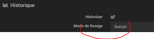

A savoir que je n’ai aucun mode de lissage sur l’historique de la commande :

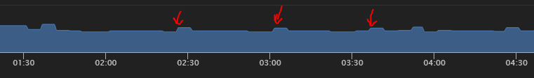

J’ai fait quelques recherches, il s’agirait à priori d’un appel de puissance au démarrage du compresseur du frigo (et/ou du congélateur). Ces pics d’appels (trop rapides) ne sont pas visibles sur ma courbe lue par mon wifiifo sur linky :

  • Comment « lisser » (ou gommer ?) ces pics dans les courbes d’historiques. Il existe bien un lissage avec moyenne par heure dans l’affichage des graphes, mais je perds beaucoup trop d’information. Idem avec le lissage de la commande historique, le lissage est trop « important » (et accessoirement, on ne sait pas si c’est un lissage sur 1min, 5min, 1h ?)

Si la prise montre ces pics de puissance c’est que ce sont les appels de courant du compresseur oui.

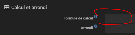

Comment fais-tu cela ? Dans le champs « Formule de calcul » de la commande ?
Si oui, comment faire une moyenne sur la dernière minute par exemple ?

  • average(commande,période) & averageBetween(commande,start,end) : Donnent la moyenne de la commande sur la période (period=[month,day,hour,min] ou expression PHP) ou entre les 2 bornes demandées (sous la forme Y-m-d H:i:s ou expression PHP).
Dans une commande du plugin virtuel par exemple : average(#tacommande#,1 minute ago)
