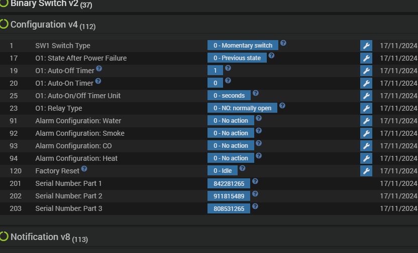

il me reste a trouver les bons parametres pour que le relais soit normalement ouvert en position initale ce qui semble etre l cas par contre il faut que je parametre le temps de contact et qu’il revienne en ouvert apres ce temps …
quels paramteres regrler ? le 19 le 20 ? le 25 ?
et au final je n’ai pas de commande on/of non plus pour par exemple ouvrir ma porte avec un bouton…
je me reponds
je pense avoir trouver les bons parametres
pouvez vous me confirmer svp ?
param 1 : 0 pour contact sec
param 19 : 1 pour 1 seconde pour que le contact sec se reouvre (malheureusement j’ai l’impression qu’on ne peut pas regler de millisecondes mais des secondes…)
param 23 : NO pour que le contact sec reste ouvert
Normalement le paramètre 25 permet de définir l’unité des valeurs mises aux paramètres 19 et 20
0 pour unité en seconde, 1 pour unité en 10 ms. Ainsi si le paramètre 19 à 1 aura comme valeur en fonction du paramètre 25 : 1 seconde si 25 à 0 et 10 ms si 25 à 1
Si on passe le curseur de la souris sur le point d’interrogation, un popup des valeurs et explication apparait.
Cordialement
super merci @Marupaix
j’avais pas compris ca comme cela
donc si je mets 1 au paramètre 25 donc unité en 10ms
je mets par exemple 50 au paramètre 19
ce qui ferait un temps de fermeture de 500ms soit 0,5 seconde :+1:
j’ai pas fait maths sup :wink: mais je pense que c’est bon :smile:
Tout à fait.
après essais, j’ai mis 500 et non 50 au parametre 19 ce qui fait 500ms :thinking:
on entend bien le contact mettant a peine 1 seconde
et on voit bien l’etat sur le widget qui met meme pas une seconde
merci de votre aide
