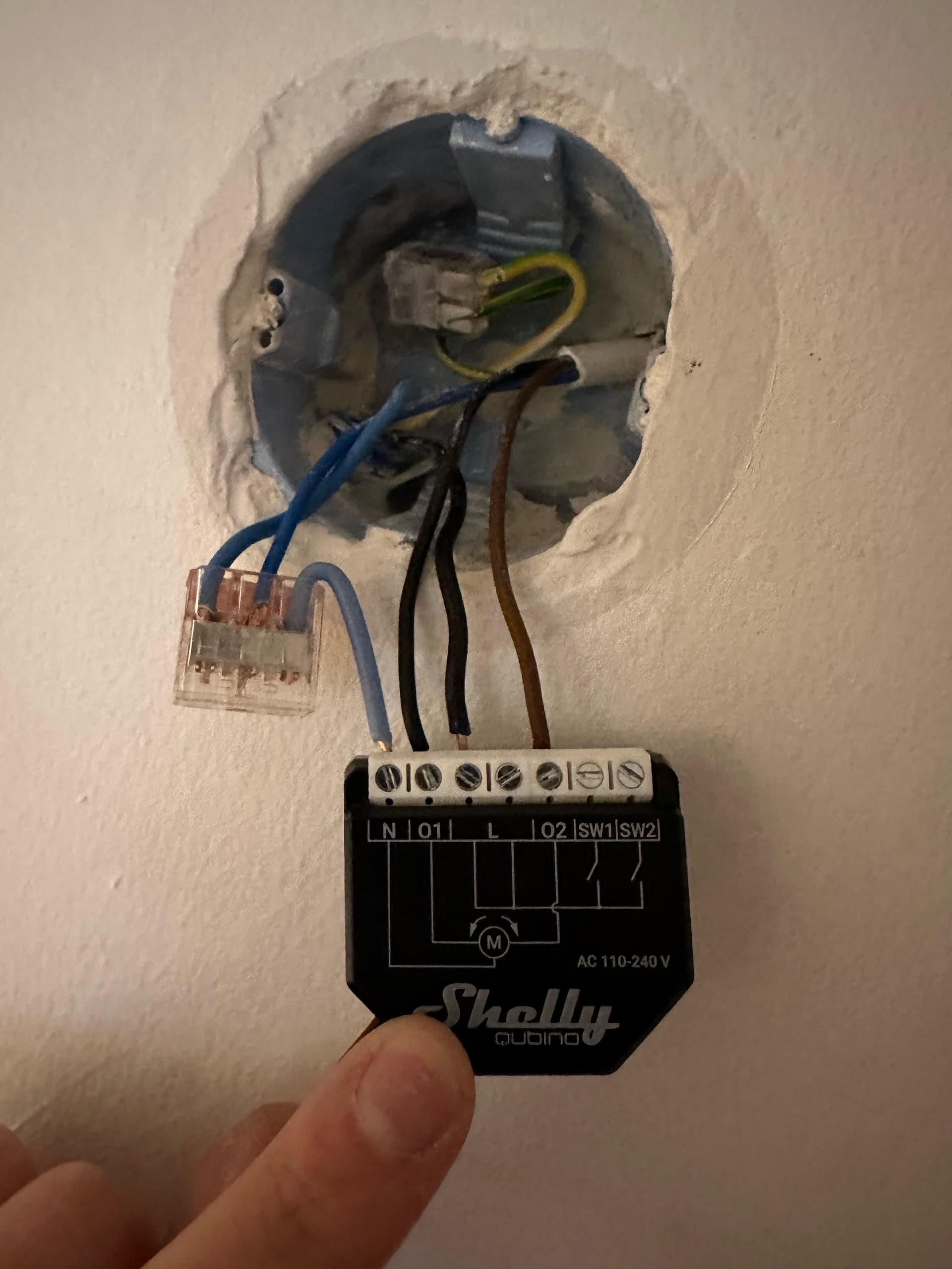

J’ai acheté un module shelly wave shutter et je rencontre 2 problèmes :
1) calibration
J’ai cablé le module voir photo et le volet descend bien mais ne remonte pas, mais j’entends bien les petits cliques du micromodule.
Si j’inverse O1 et O2 alors c’est l’inverse ça monte mais ne descend pas.
Est-ce que quelqu’un aurait une idée du problème car je sèche complètement ?

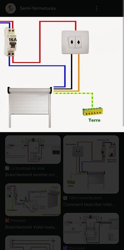

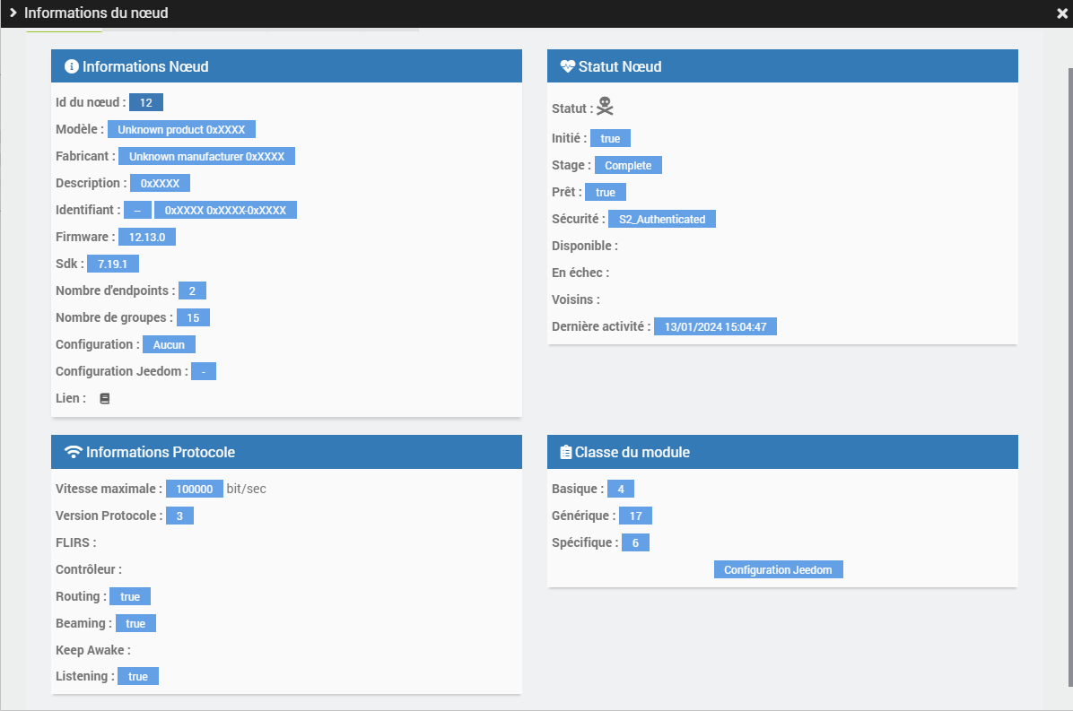

2) Inclusion
Le module est détecté mais non reconnu voir 2ème photo. Ce qui me surprend c’est que sur jeedom compatibility il est référencé (ici)
L’inclusion se fait en mode sécurisé.
De même manière je suis preneur de toutes suggestions.

Et en câblant le deuxième L ?

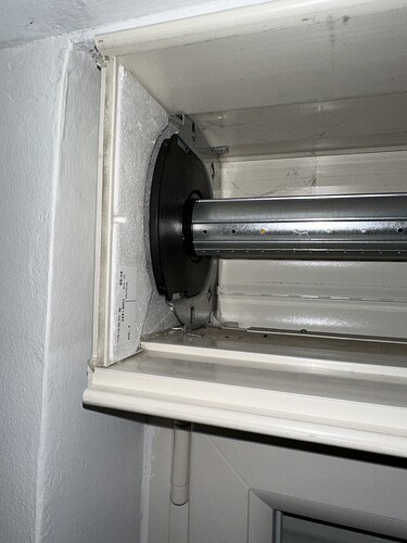

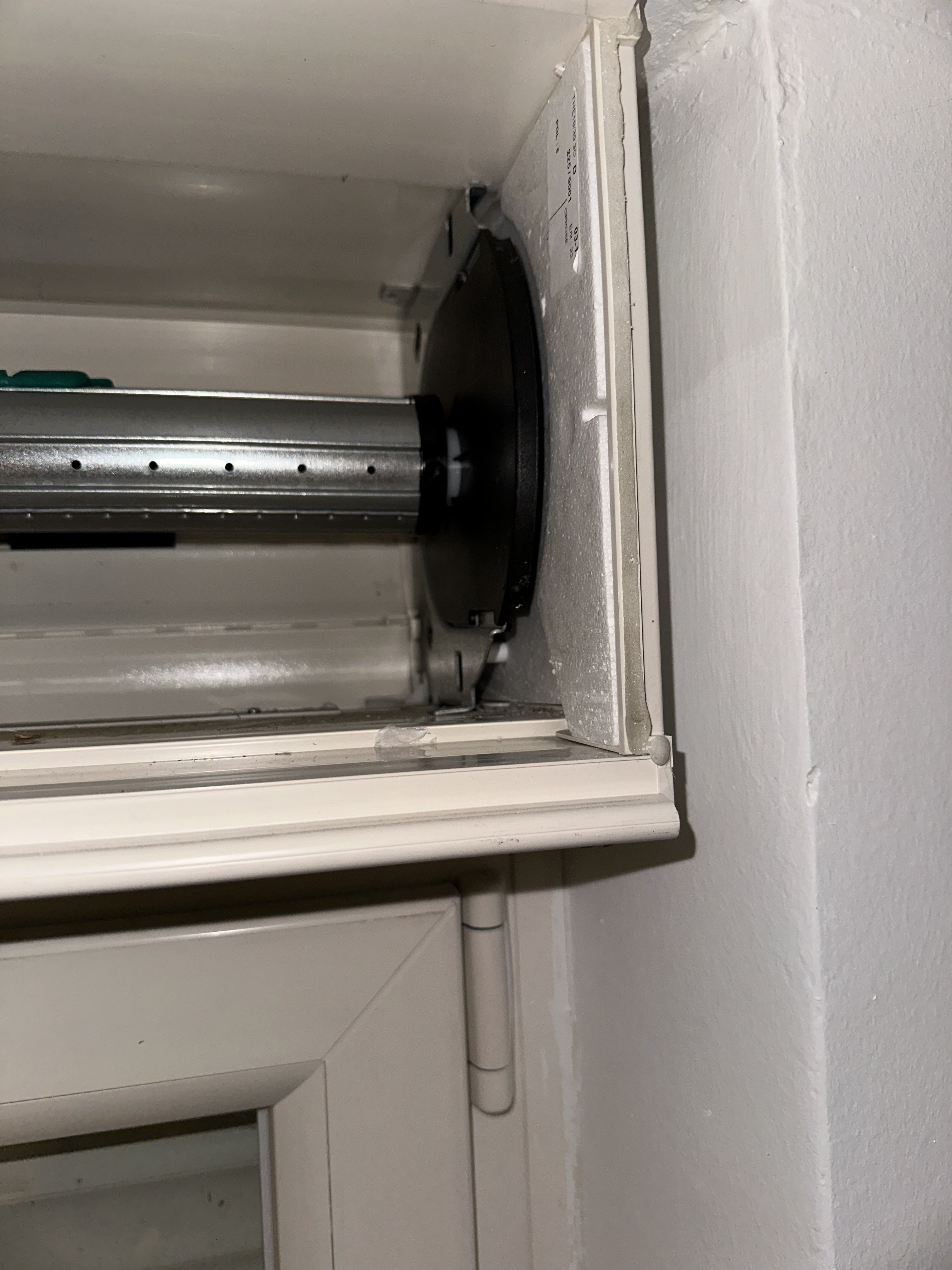

Peut-être regarder si il n’y a pas des butés mécanique à reprendre sur le moteur ?
Normalement si présent c’est au niveau de l’axe du moteur on voit des 6 pans en plastique il y en a 2, butée h et butée basse.

Sans la terre, il y a combien de fils qui partent vers le volet ?
Donne leurs couleurs.
Ok, je vais regarder mais en quoi cela empêcherait la remonté?
Je n’ai pas précisé mais j’en ai 2 donc j’ai essayé ça aussi.
4 câble.
-vert/jaune terre
-bleu neutre
-noir
-brun
Ben voila le souci je pense…
Normalement vers le volet tu as la phase et ensuite un noir et un marron pour monter et descendre.
La on dirait que tu as la phase et un seul cable pr monter ou descendre :exploding_head:
Ca devait etre comme ca avant
Dc en fait linterrupteur envoie la phase sur lun ou lautre fil pour monter ou descendre.
Le moteur doit déjà être connecté au neutre ailleurs dans son coffre puisque ça marchait avant donc 3 câbles au niveau du module c’est possible.
Edit : je dis une connerie, en agrandissant la photo on voit son neutre bleu qui sort du cable blanc du moteur. Donc y’a tout pour que ça marche, phase sur montée ou descente c’est ce que fait le module

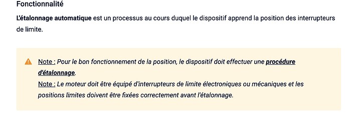

J’en reviens donc aux butées et à l’étalonnage du module en fonction du volet à faire.
C’est à priori dans la doc du module.
Je ne vois pas où peuvent être les butées.
Et le module s’arrête bien pour passer à l’étape suivante. J’entends les petits déclic.
Mon deuxième problème est que le module n’est pas bien reconnu par jeedom et zwave js alors que le site compatibility dit que le module est ok
C’est que les butées sont électronique, pas de problème.

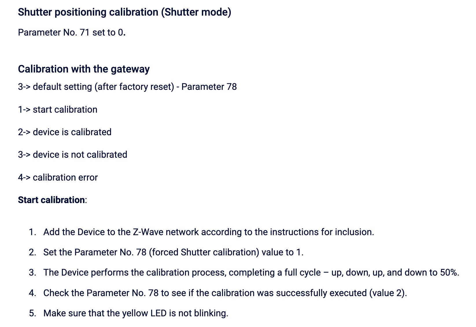

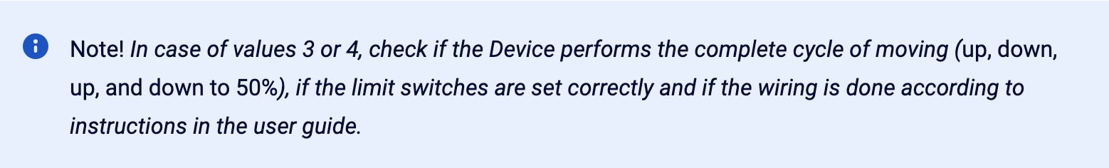

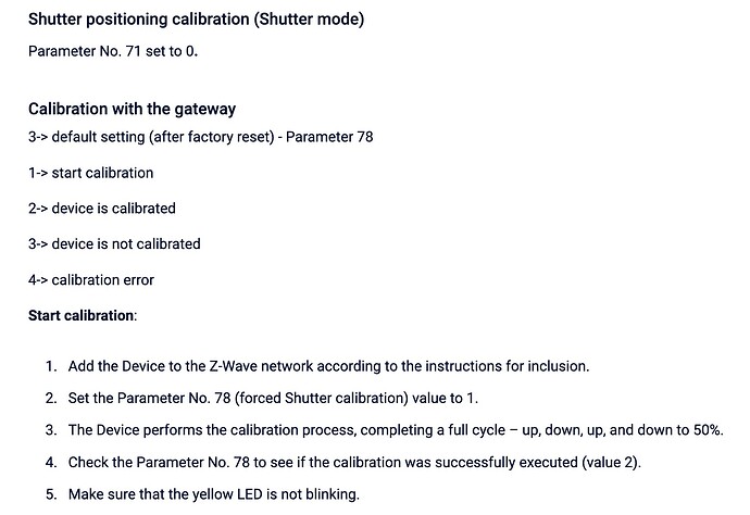

Vous avez fait la procédure d’étalonnage indiquée dans le mode d’emploi ?
Pas avec la passerelle puisque je n’arrive pas à avoir un module reconnu il reste en unknow

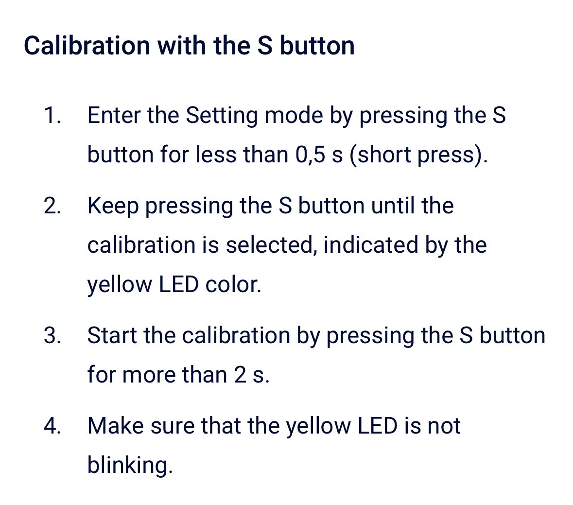

Mais j’ai fait cette procédure :
Donc ça in french :slight_smile:
Étalonnage automatique grâce au bouton S :
Remarque ! L'étalonnage grâce au bouton S n'est pas limité dans le
temps et peut être lancé à tout moment.
1. Allez dans les réglages en appuyant sur le bouton S pendant
moins de 0,5 s (pression courte).
2. Continuez à appuyer sur le bouton S jusqu'à ce que l'étalonnage
soit sélectionné, ce qui est indiqué par la couleur jaune du voyant
LED.
3. Lancez l'étalonnage en appuyant sur le bouton S pendant plus
de 2 secondes.
4. Le Dispositif commence l'étalonnage et effectue 3 cycles : de-
scente, montée, descente à 50%.
5. Vérifiez l'état du voyant LED pour voir si l'étalonnage a réussi.
Il a donc bien fait les 3 cycles descente, montée, descente à 50% ?
Pour la mauvaise reconnaissance par jeedom.
Vous avez essayé de faire une exclusion propre du module et une nouvelle inclusion ?
Non justement la procédure commence ça descend et plus rien sauf les clictis.
Peut-être pas proprement. Je réessayerais demain.

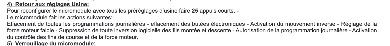

Il faudrait trouver le fabriquant de ton moteur, tu as peut-être une méthode de reset à faire avant. Un peu comme tout ce qui est électronique.
Sans la marque c’est jouer aux devinettes.
Tiens dans la doc de tes anciens modules.
Il faut que tu le rebranches et reset le moteur avant de mettre l’autre, en tout cas ça se tente.
