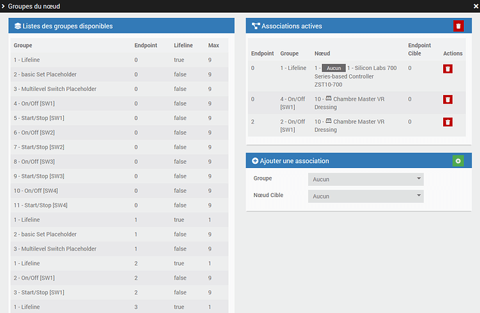

je galère avec mon module Shelly wave i4.
J’ai réussi ajouter une association entre l’entrée SW1 et un volet roulant (Fibaro FGR).
J’ai du mal comprendre les endpoints (0 et/ou 2) ?
Cela fonctionne comme attendu (en togle switch): On sur Shelly i4 ouvre le volet, Off le ferme.
Mais impossible d’ajouter d’autres associations: ni depuis les mêmes endpoint/groupe vers d’autres cibles, ni depuis d’autres endpoint/cibles. Donc impossible d’utiliser les autres entrées du module (SW2,3,4).
Quelqu’un a le même problème ? ou n’a pas le problème ?
