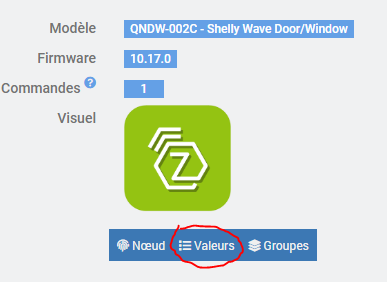

je viens de prendre possession du nouveau module Zwave Shelly Door/Windows que j’ai inclus sans problème avec le plugin Zwavejs.
Le module n’est pas reconnu par Jeedom (sans doute trop récent) et j’ai donc créé les commandes en allant dans « valeurs » et en utilisant le crayon qui va bien.
Les commandes sont créées et leurs valeur numérique s’actualisent bien dans « valeurs du noeud », mais rien ne se met à jour dans Jeedom, les valeurs dans le Dashboard sont uniquement celles du moment de la création de la commande.

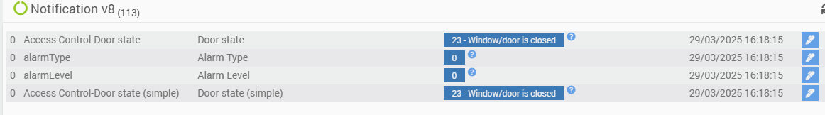

quand je vais dans valeur/notification:
le Door state se met bien à jour (open/closed).
par contre la commande, elle ne se met pas à jour lors d’une variation d’état et c’est là mon problème:

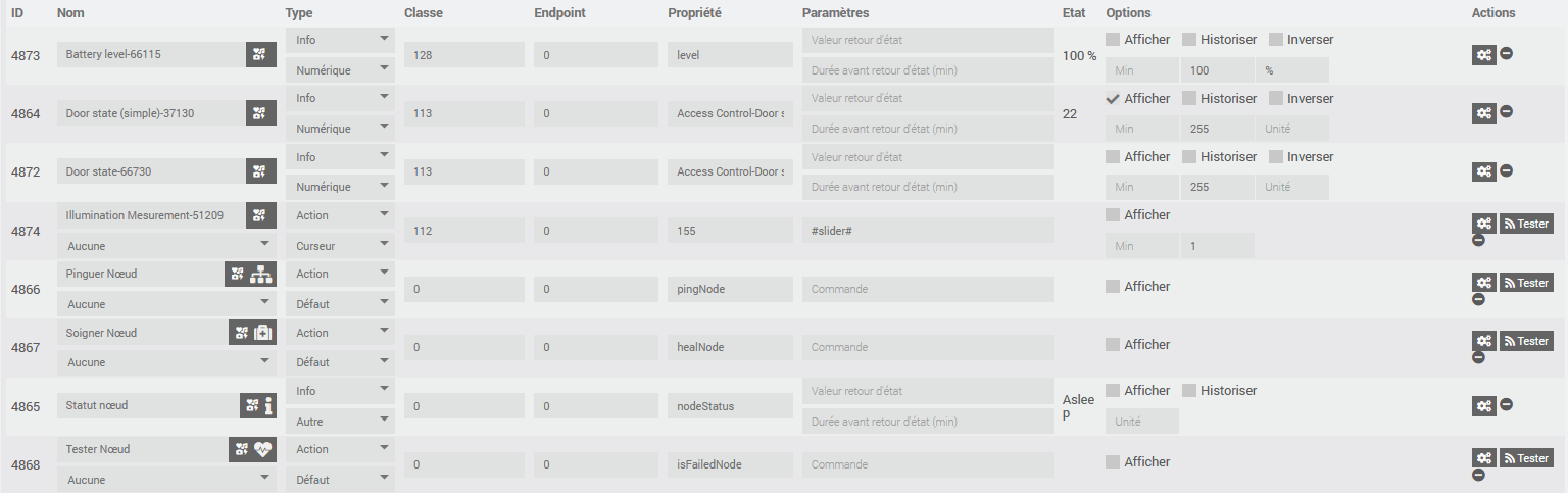

Tu peux montrer toutes les commandes autre que 113 stp ?

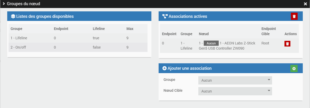

Tu peux montrer les associations dans Groupes (bouton bleu) ?

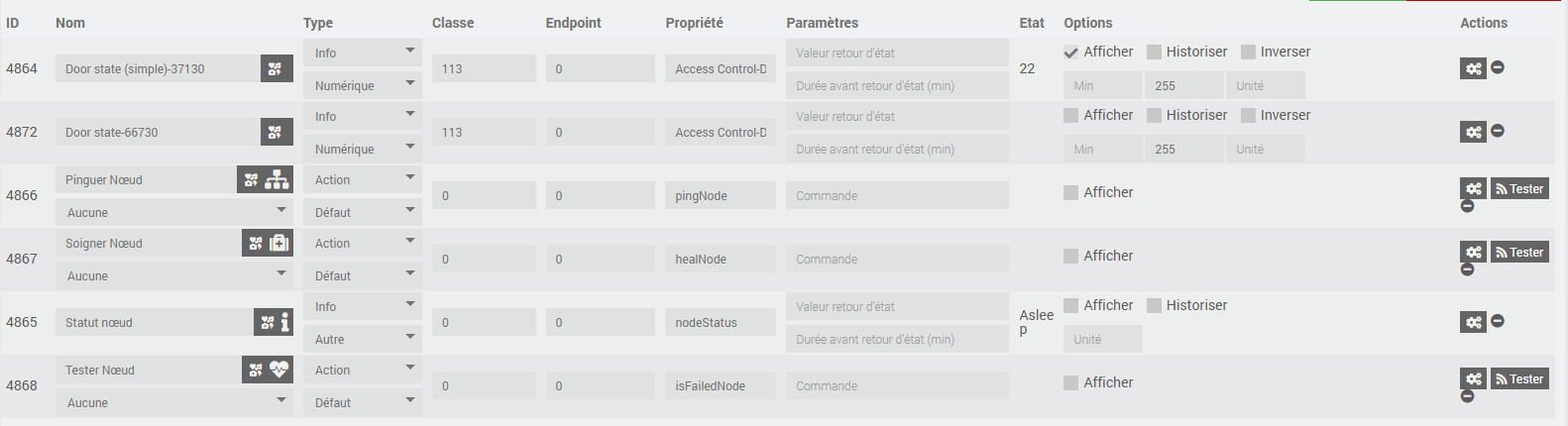

Avec l’autre commande, ça ne marche pas mieux et c’est encore plus compliqué car elle prend en compte 22ou 23, mais parfois 5632 ou 5633 qui dépasse les 255 (max commande)

Toutes les commandes:
Les groupes:

Je voulais voir les autres valeurs que celles en 113.
Il n’y a que 113 ?
Si, il y en a d’autres, simplement je ne les avais pas crée car inutiles pour moi.
Ci dessous, j’en ai rajouté 2 autres:
