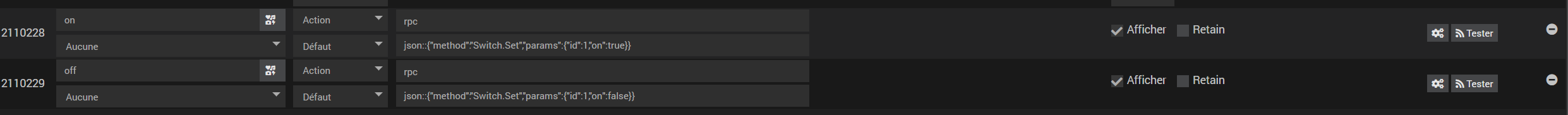

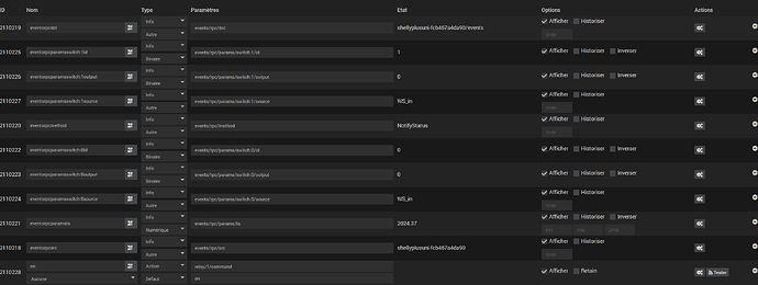

Je n’arrive pas a piloter les relay d’un shelly uni plus avec mqtt
le retour ce fait bien mais le principe de la commande avec > relay/1/command
ne fonctionne pas
ne fonctionne pas
Tu ne donnes pas le plugin utilisé, mais il y a beaucoup d’exemple sur la communauté, on y voit status au lieu de aucune, par exemple.
/rpc
On
json::{"method":"Switch.Set","params":{"id":0,"on":true}}
Off
json::{"method":"Switch.Set","params":{"id":0,"on":false}}
"id":0, et/ou "id":1,
oui j’oubliais mqtt manager
@Furaxworld merci ! impec
