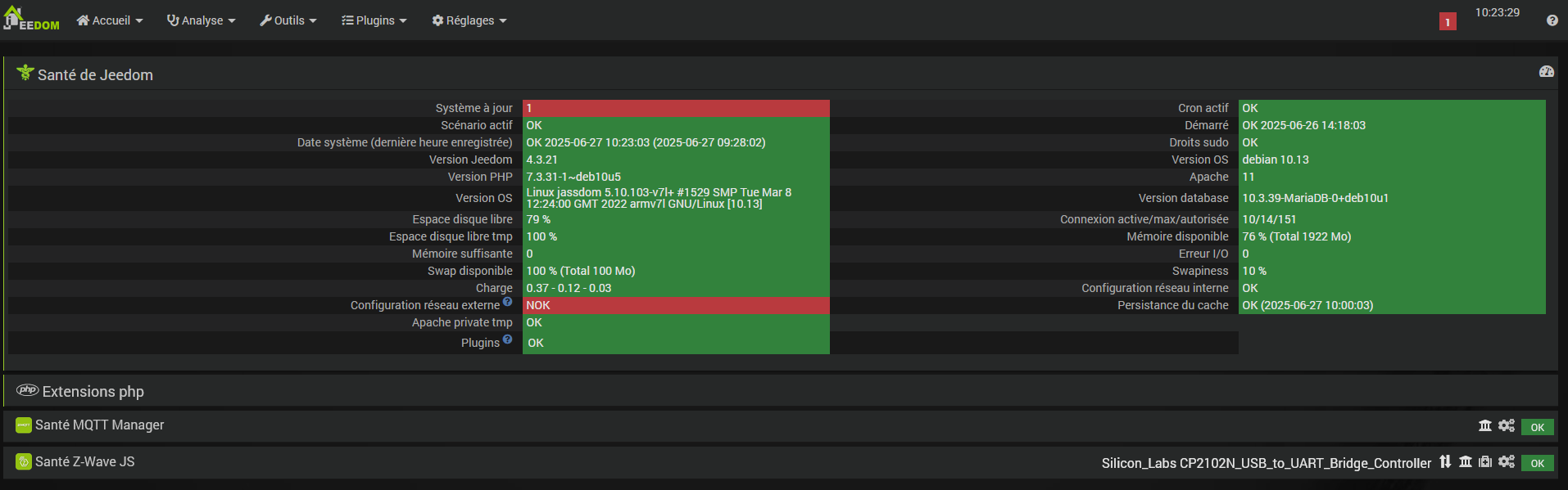

Pourquoi ne pas mettre à jour jeedom? Page santé jeedom?
gros boulot car je suis sous debian 10 et il faut tout réinstaller sans garantie d’amélioration.
Page santé stp.
La charge est correcte donc ce n’est probablement pas lié à une surcharge de la box.
