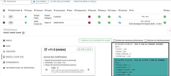

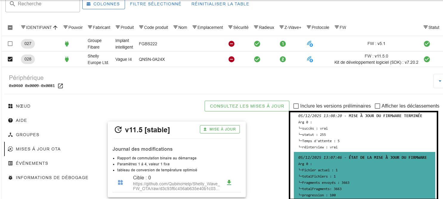

Première tentative de MàJ V11.05 et déjà l’alerte 'extention du fichier non valide glb (autorisé bin exe…). Jeedom ne semble pas configuré pour acceuillir Shelly Qubino wave i4.
Passer par Zwavejs-UI. Normalement il n’y aura juste qu’à appuyer sur quelques boutons.
Ce module fonctionne sous zwavejs.
Bonjour et merci Madcow. Je ne connaissais pas cette interface Zwave JS UI. J’ai pu mettre à jour le firmware enfin, parti de 11.5 pour mettre en place 11.05 la dernière et finir à 11.5. Les entrées SW1 2 3 4 ne bougent toujours pas lorsque je les commute.

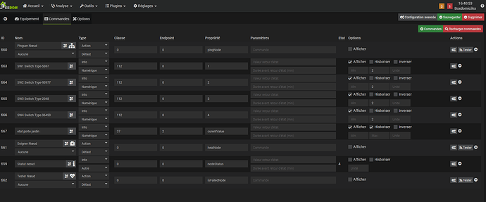

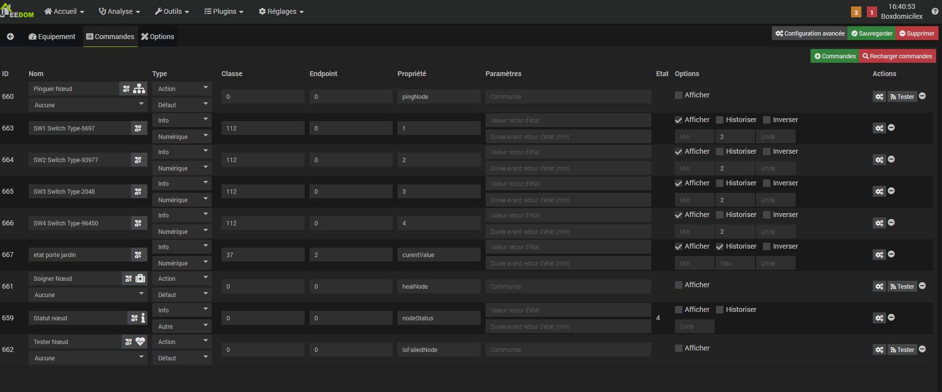

Du coup il va falloir créer les commandes. Car dans ta capture d’écran il y a aucune commande action …
A priori ça va être 37/2/targetValue/on.
Pour les retours voir ici ;
Bonjour Madcow. Je n’ai pas crée d’action 37/2 targetValuecar car le module ne donne que de l’information. J’ai crée info 37/2 currentValue. J’ai toutefois essayé mais passer un ordre sur un module qui n’a pas de sortie relayée c’est bizarre et effectivement cà ne donne rien. Pour les screenshot je suis identique. Merci.
Oui en effet je me suis emmêlé les pinceaux c’est en effet un module avec uniquement des inputs.
C’est bien 37/2/currentValue qu’il faut créer comme sur le sujet que j’ai mis en lien. Essaye en binaire au lieu de numérique.
Oui, j’ai vu vos échanges avec Sylvain N. On comprend que c’est bon pour lui aprés MàJ 11.05 et création des entrées en37/2 et 3. Pour moi en binaire rien de mieux. Le module est sur mon bureau. Je test sans relache des variantes. Mon problème semble être ailleurs que dans la page des commandes.
