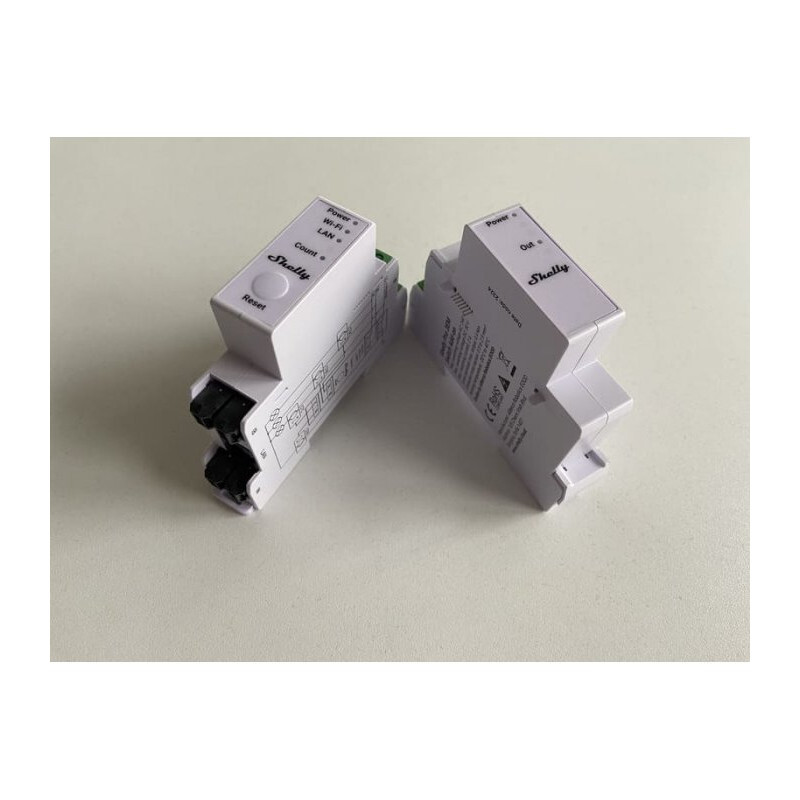

J’ai acheté le relay addon

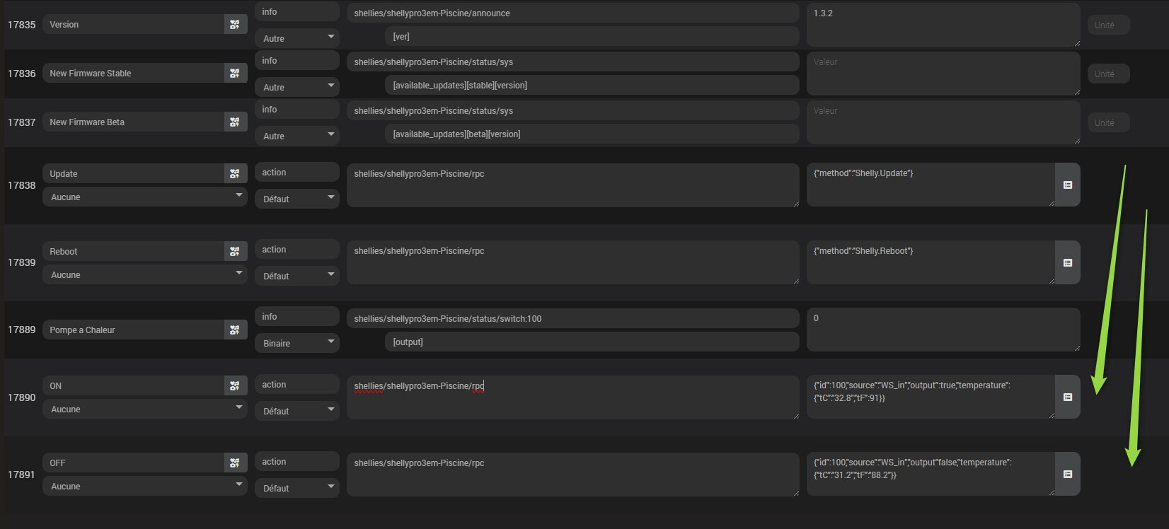

Celui ci envoie bien une trame MQTT j’arrive a remonter son état a Jeedom mais je n’arrive pas a activer le relay je vois bien une trame avec true ou false mais si j’envoie une commande action pour changer il ne se passe rien, une idée ou un conseil sur le fonctionnement ?
J’ai essayé les commandes suivantes en lisant la trame MQTT et en la poussant avec Jeedom ca me change bien l’etat dans jeedom mais pas sur le shelly
A tester pour
ON
{"id":1,"src":"WS_in","method":"Switch.Set","params":{"id":0,"on":true}}
OFF
{"id":1,"src":"WS_in","method":"Switch.Set","params":{"id":0,"on":false}}
Bonjour @Furaxworld
Voici le post mqtt :
Avec t’es informations j’ai modifié id :0 par id :100:
Ça fonctionne
Merci Beaucoup
