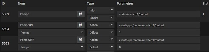

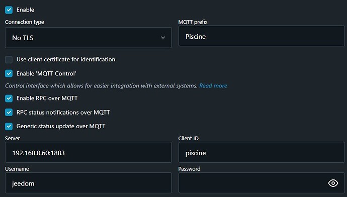

J’ai une module Shelly Pro 2, qui semble incroyable sur le papier si j’arrive à le faire fonctionner.
Celui-ci est connecté à mon LAN par port RJ45.
Comme ça n’a pas été possible avec le pluging Shelly (ne faudrait-il pas le retirer de la vente ?), je cherche à l’actioner par Jeedom via MQTT2.
Si j’arrive à obtenir un retour d’état sans difficulté, je n’arrive absolument pas à l’actionner (on ou off).
Ci-joint :
Si quelqu’un peut m’aider à trouver où je me trompe (c’est certainement sous mon nez), je serai comblé !
Bisous.
Si il y a deux relais avec id 0 et id 1.
Argggg !!!
Mais ça marche !!!
Merci beaucoup beaucoup pour ton efficacité !!!
Bonne soirée !
