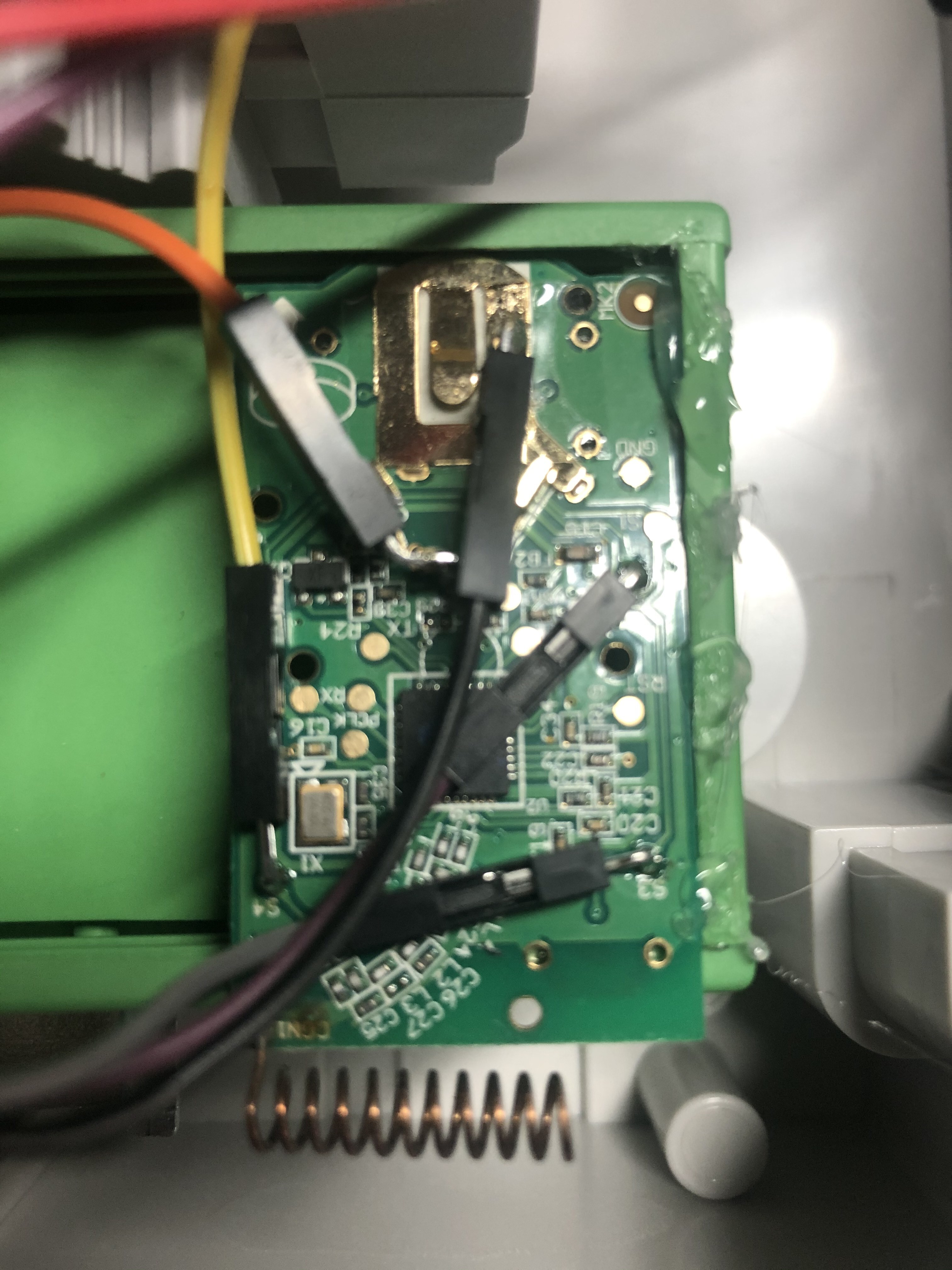

Après avoir ouvert une télécommande Ismartalarm j’ai soudé des câbles Dupont eux aussi en stock directement sur le circuit. Pour alimenter le tout une alim 12VDC et un convertisseur 12VDC → 3Vdc pour alimenter la télécommande.

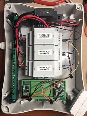

Montage des shelly 1 sur platine, un peu de câblage et montage dans un boitier qui trainer dans un coin et voila.

Vue d’ensemble dans le boitier

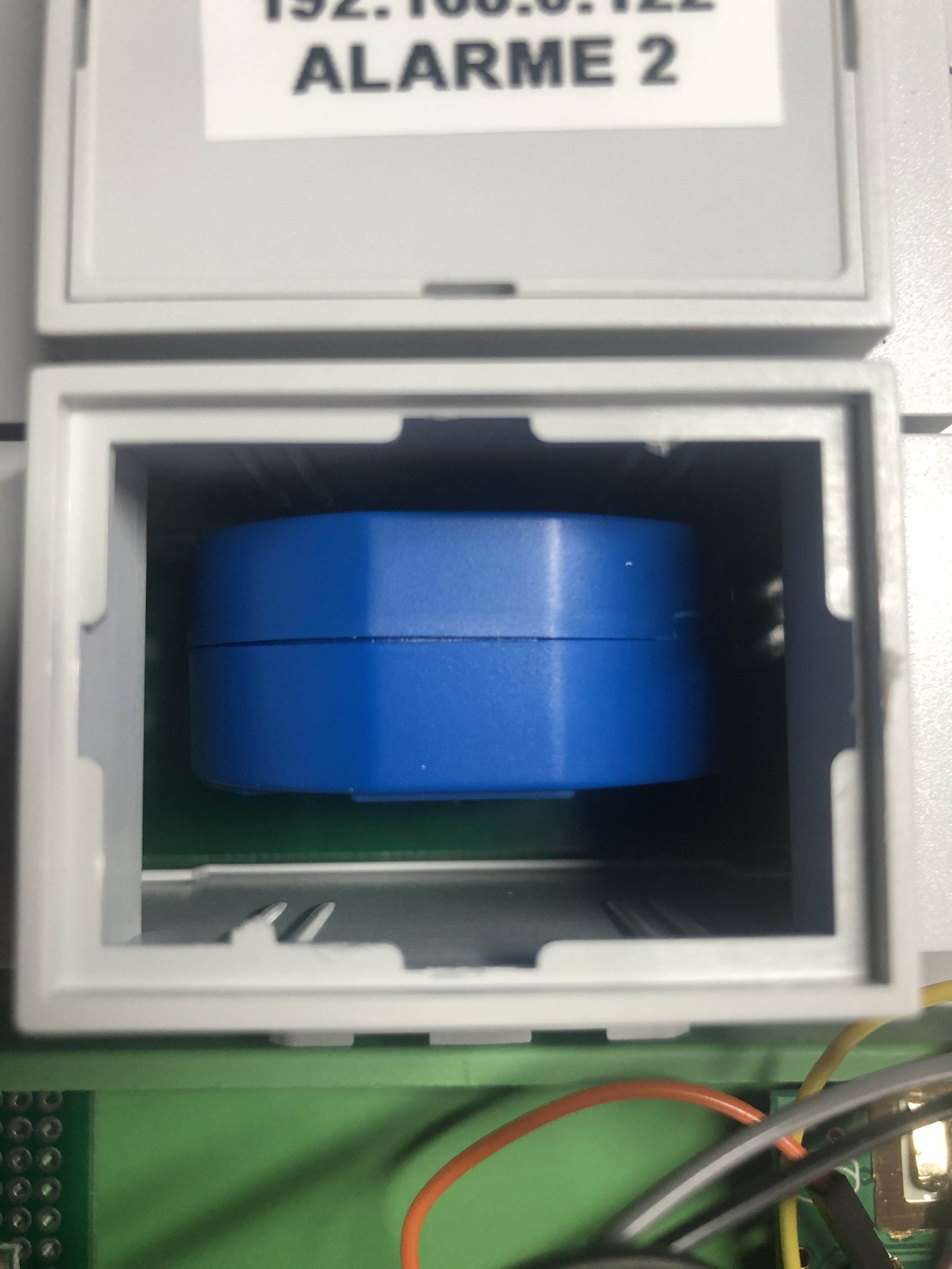

Ici un shelly 1:
Détail des soudures des câbles Dupond sur la télécommande:
