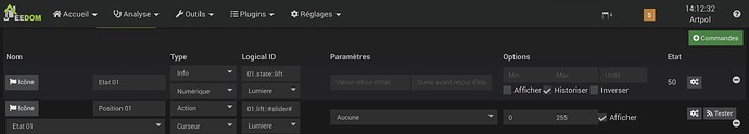

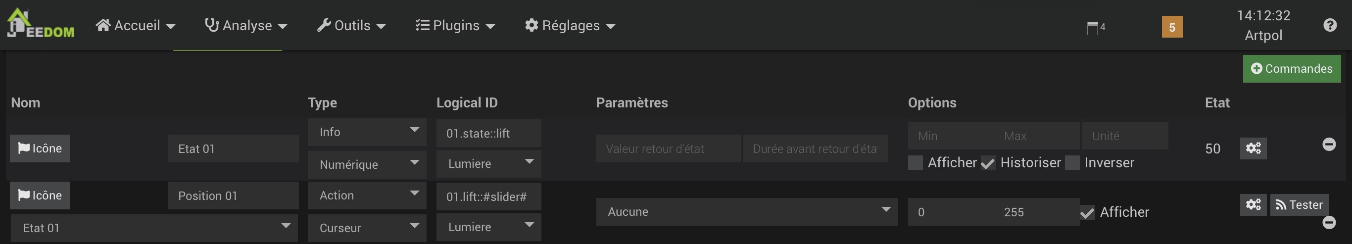

J’ai paramètré un module Shelly 2pm gen4 sur l’application Shelly afin qu’il soit bien en volet roulant. Il remonte sur Jeedom dans le plugin deconz mais pas en mode volet roulant:
Est-ce que je dois faire une manipulation particulière ou changer de plugin (jmqtt, master…)

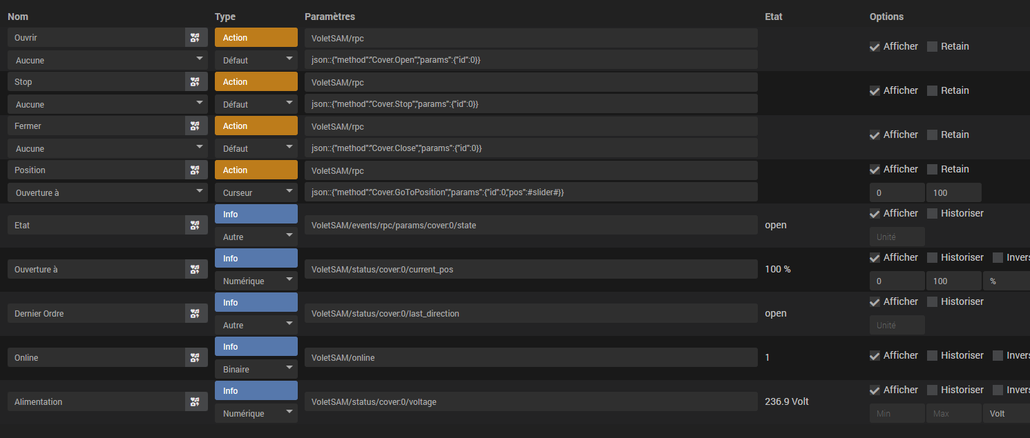

Si tu as deja mqtt manager parce que tu utilises zwavejs ou jeezigbee, tu paramètres ton shelly pour le mqtt, dans mqtt manager tu crées un équipement avec les commandes suivantes a adapter a ton topic

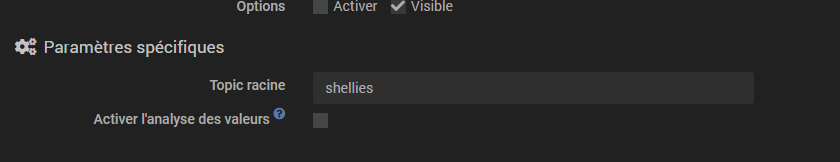

Le topic racine sera toujours
Ensuite VoletSAM tu le remplaces par le nom donné dans ton module lors de la config du shelly
