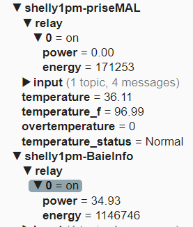

je récupère la valeur de mes Shelly via Jmqtt ( brocker mqtt manager)
Je ne comprends pas la valeur de la consommation totale qui me parrait exorbitante ( transformée en kw/h)
Si je me réfère à mqtt explorer ( energy) , voici les valeurs ( les memes dans jeedom), quand elles restent pas à 0
Le baieinfo par ex a été remis à 0 , il y a pas longtemps lors de la maj du firmware (nov)
il consomme 35w , ce qui voudrait dire qu’il y a plus de 3 ans de conso :36w24365=315 kw /année

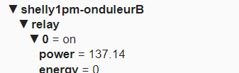

l’autre reste à 0 ( j’en ai 2 comme ça)
Y a t’il une explication , l’unité de la donnée c’est bien des w/h ?

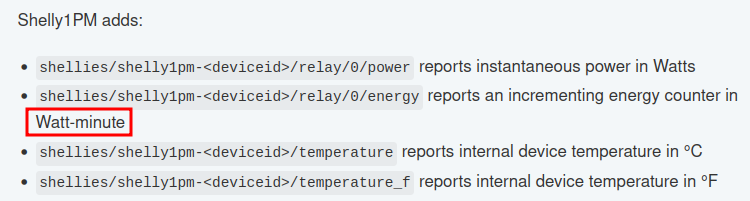

donc en gros la valeur remontée ,faut la / par 60000 pour obtenir des kwh
Et quand ça reste à 0 ?
