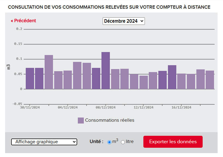

Je n’ai plus de remontée de consommation depuis le 08/11/2024 (cf les logs ci-dessous).
J’ai effectué les tests sur le plugin en version beta et en version stable.
En consultant le site client, les consommations sont bien présentes et les données exportables au format CSV :

Je ne sais pas si il y a un lien avec votre probleme, mais moi non plus, je n’ai plus de remontée de conso d’eau depuis le 25/12, car Eau du Grand Lyon a tout changé suite a la nouvelle facturation augmentant avec le volume.
Par contre la question est de savoir si le plugin est compatible avec ce nouveau site ou il faut creer un nouvel espace client.
Bonjour. J’ai découvert comme vous qu’eau du grand lyon a changé son site <:-(. Probablement à cause de la tarification qui va être multipliée par deux pour ceux qui dépassent les 180m3 par an… Ca va être simple pour ceux qui ont des parties communes pour les bâtiments.
Donc je ne sais pas si le plugin fonctionne, il y a bien des données exportables manuellement sur le site il faut recréer un compte car le login est maintenant l’adresse mail.
Je n’ai pas encore pu recreer un compte car ils demande le numero de compteur pour le faire en indiquant que ce numero est sur la facture, mais toutes mes factures sont sur l’ancien site qui n’est plus accessible.
Bien vu, la création d’un nouveau compte est nécessaire. L’adresse email servira d’identifiant en lieu et place du numéro abonné.
A vérifier si le plugin prend en charge ce changement d’identication, dans le sens où il ne fait pas le distingo entre un identifiant numérique et une adresse mail. Si çà fonctionne, il ne restera plus qu’à vérifier si les données se synchronisent à nouveau.
A suivre…
J’avais une facture téléchargée de 2023, donc j’ai pu changer le login, mais à priori rien ne remonte, même si apparemment on peut toujours télécharger manuellement.
J’ai pu recréer mon compte avec un mail d’alerte TELEO ou le numero de compteur est indiqué ! ouf
J’ai mis a jour les identifiants dans le plugin, mais je doute que ca fonctionnera. A mon avis il faudra une MAJ.
Par contre j’ai remarqué que les dernières infos remontent au 30/12/2024 sur le site, il manque donc deja des jours, avait il y avait au pire 2-3 jours décalage maxi
Comme je le craignais, Eau du Grand Lyon est maintenant incompatible avec ce plugin. Dommage, en espérant qu’une MAJ puisse etre faite.
