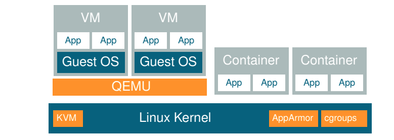

Ha! Je me suis peu être mal exprimé. Il ne faut rien installé sur le système Proxmox qui est optimisé.
Les applications doivent être installées dans les VM ou les containers LXC.
Effectivement si docker est installé sur un container, ce container utilise le kernel de Proxmox et donc c’est normal d’avoir des messages de Docker sur le journal de Proxmox.

Le problème quand on utilise des containers c’est qu’ ils ne sont pas aussi bien isolés du système maître ( Proxmox) que les VM. Ils utilisent le noyau et les entrée-sorties directement du système maître.
Source documentation Proxmox.

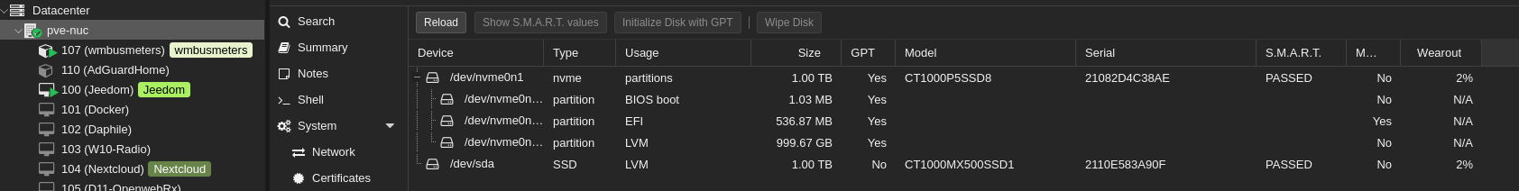

C’est difficile de t’aiguiller, tu as un disque dur ou un SSD?
Regarde cela et le wearout le %:

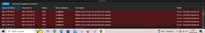

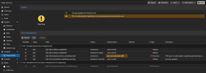

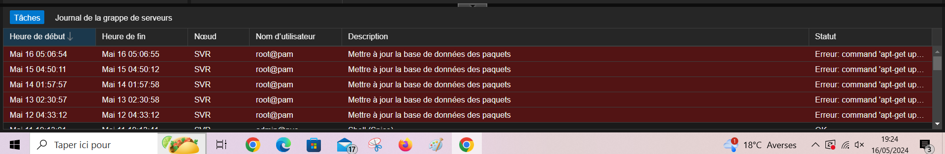

Concernant ta dernière erreur vérifie si tu n’as pas des erreurs sur cet écran:
Si c’est le cas vérifie les fichiers qui sont indiqués tu trouveras sur la doc d’installation de Proxmox ce qu’il faut paramétrer.
Peux tu m’afficher la colonne status, je ne peux pas visualiser toute la ligne.
