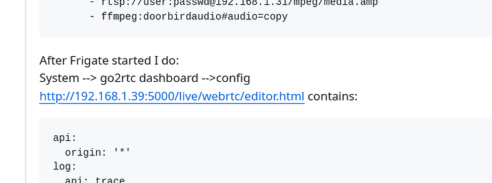

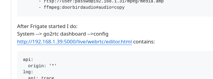

Le pb semble avoir été résolu ici : [Config Support]: Doorbird go2rtc audio · Issue #7403 · blakeblackshear/frigate · GitHub

J’avais trouvé ce lien lors de mes recherches, malheureusement je n’ai pas réussi à m’en sortir. Je me suis arrêté ici (impossible de trouver « go2rtc dashboard » :

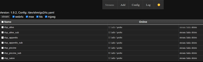

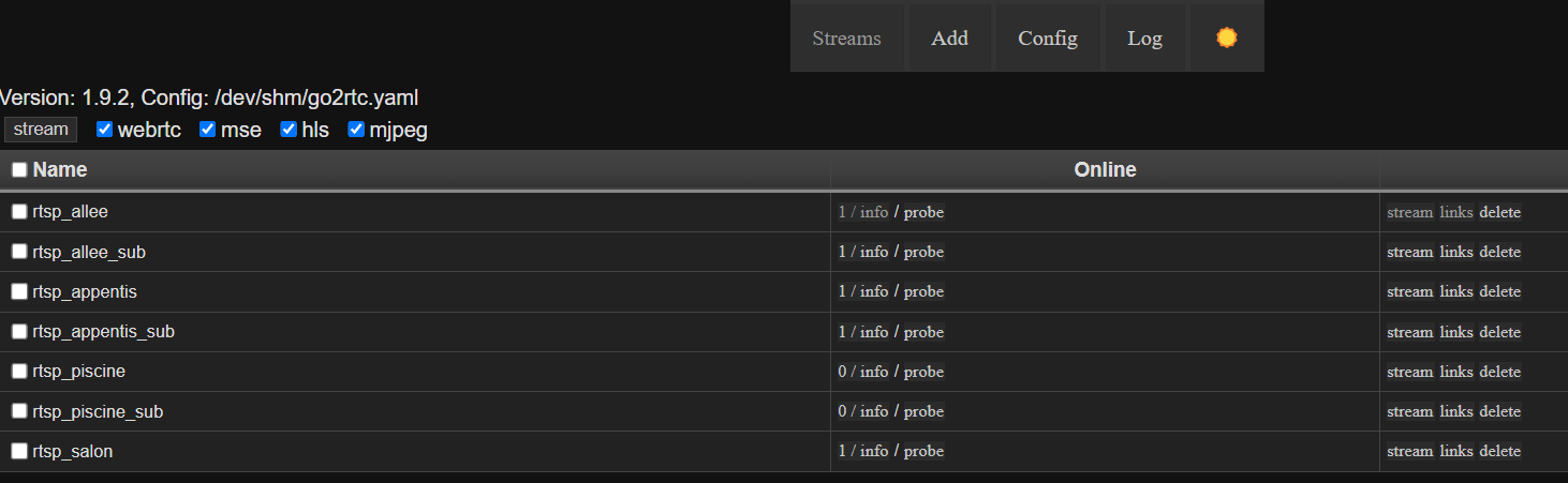

L’accès au dashboard go2rtc directement via frigate a été supprimé en 0.14.
Chez moi, il est accessbile su rle port 1984 (à mapper sur docker)
Via stream, tu auras notamment accès à un certain nombre de liens qui ont des parametres differents pour gerer l’audio par exemple
