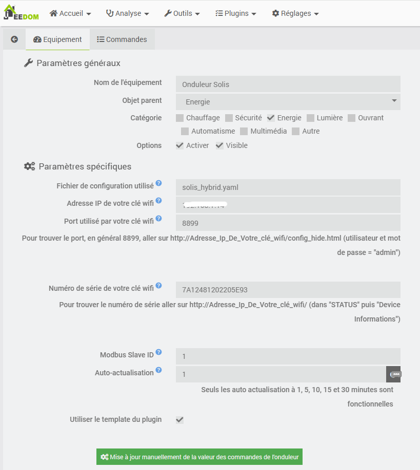

j’ai remplacé le code hexa par la valeur décimale de la clé trouvée dans les log mais le résultat est le même
autre info.
Pas de réponse au broadcast et pourtant le data logger est dispo

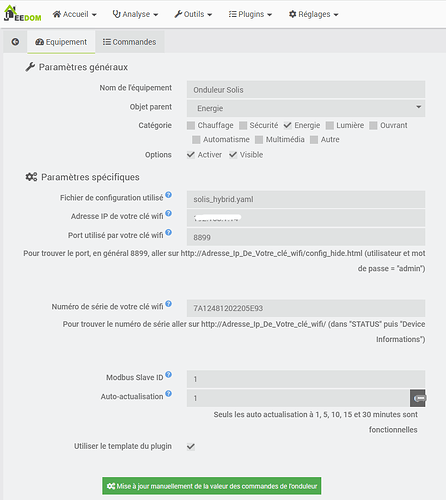

Ta clé est bien sur le même réseau que ton jeedom?
Tu n’as pas envoyé l’écran de configuration de ton équipement
oui la clé est sur le même sous-réseau 192.168.1 de la livebox
voici l’écran de config :

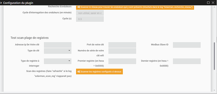

comme le signal est faible, il y a peut être de la perte de paquets UDP du broadcast. Les connexions TCP vers solis cloud fonctionnent bien. Je vais tenter d’améliorer la réception demain.
Je te parlais de cet écran
Et tu pourrais aussi envoyer les autres logs pas seulement celui de solarman python

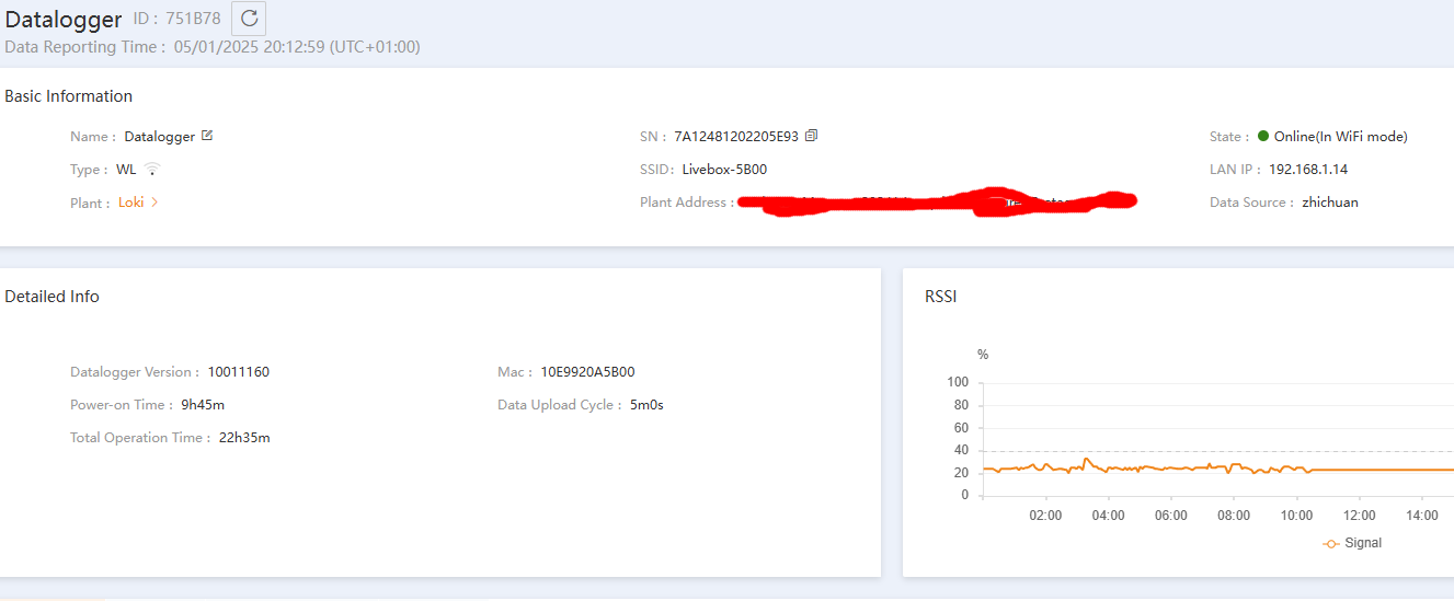

Est ce que tu pourrais essayer de trouver le numéro de série de ton datalogger sur l’interface de ton onduleur comme indiqué dans la doc stp
Merci pour ton aide.
J’ai remis la valeur hexa de la clé (avec un A et un E et des digit de 0 à 9). C’est bien ce N° qui apparait sur la clé et sur l’écran du mini serveur web de la clé.
voici la config :
voici également les fichiers de logs:

[2025-01-06 09:10:04] INFO  : SOLARMAN------ Callback : http://127.0.0.1:80/plugins/solarman/core/php/jeeSolarman.php
[2025-01-06 09:10:04] INFO  : SOLARMAN------ Cycle Sommeil : 0.5
[2025-01-06 09:10:04] INFO  : SOLARMAN------ Cycle : 0
[2025-01-06 09:10:04] INFO  : SOLARMAN------ Onduleur : Onduleur_Solis
[2025-01-06 09:10:04] INFO  : SOLARMAN------ Fichier de config : solis_hybrid.yaml
[2025-01-06 09:10:04] INFO  : SOLARMAN------ Id de l equipement : 211
[2025-01-06 09:10:04] INFO  : SOLARMAN------ Adresse IP de la cle wifi : 192.168.1.14
[2025-01-06 09:10:04] INFO  : SOLARMAN------ Port de la cle wifi : 8899
[2025-01-06 09:10:04] INFO  : SOLARMAN------ Numero de serie de la cle wifi File : 7A12481202205E93
[2025-01-06 09:10:04] INFO  : SOLARMAN------ Id modbus de l onduleur : 1
[2025-01-06 09:10:04] INFO  : SOLARMAN------ PID : 25785
[2025-01-06 09:10:04] DEBUG  : Starting new HTTP connection (1): 127.0.0.1:80
[2025-01-06 09:10:04] DEBUG  : http://127.0.0.1:80 "GET /plugins/solarman/core/php/jeeSolarman.php?apikey=zKDPXOEOh0DsbwvbGxPxdZS7XdidmyW8YpzHtBJqu93MBtPLsyeiUYjn1wU7yem1 HTTP/1.1" 200 0
[2025-01-06 09:10:05] DEBUG  : Interrogation pour [4] intervalles...
[2025-01-06 09:10:05] DEBUG  : Interrogation de [0x8105 - 0x8147]...
[2025-01-06 09:10:05] INFO  : Connexion au data logger 192.168.1.14:8899
[2025-01-06 09:10:05]WARNING : Interrogation des registres [0x8105 - 0x8147] NOK avec l'exception [error: required argument is not an integer]
[2025-01-06 09:10:05]WARNING : Interrogation des registres [0x8105 - 0x8147] NOK, il reste [1 essai]
[2025-01-06 09:10:05]WARNING : Interrogation des registres [0x8105 - 0x8147] NOK, il reste [0 essai]
[2025-01-06 09:10:05]WARNING : Interrogation des registres [0x8105 - 0x8147] NOK, abandon.
[2025-01-06 09:10:05] DEBUG  : Interrogation de [0x815c - 0x819b]...
[2025-01-06 09:10:05]WARNING : Interrogation des registres [0x815c - 0x819b] NOK avec l'exception [error: required argument is not an integer]
[2025-01-06 09:10:05]WARNING : Interrogation des registres [0x815c - 0x819b] NOK, il reste [1 essai]
[2025-01-06 09:10:05]WARNING : Interrogation des registres [0x815c - 0x819b] NOK, il reste [0 essai]
[2025-01-06 09:10:05]WARNING : Interrogation des registres [0x815c - 0x819b] NOK, abandon.
[2025-01-06 09:10:05] DEBUG  : Interrogation de [0x81b6 - 0x8202]...
[2025-01-06 09:10:05]WARNING : Interrogation des registres [0x81b6 - 0x8202] NOK avec l'exception [error: required argument is not an integer]
[2025-01-06 09:10:05]WARNING : Interrogation des registres [0x81b6 - 0x8202] NOK, il reste [1 essai]
[2025-01-06 09:10:05]WARNING : Interrogation des registres [0x81b6 - 0x8202] NOK, il reste [0 essai]
[2025-01-06 09:10:05]WARNING : Interrogation des registres [0x81b6 - 0x8202] NOK, abandon.
[2025-01-06 09:10:05] DEBUG  : Interrogation de [0xa884 - 0xa88e]...
[2025-01-06 09:10:05]WARNING : Interrogation des registres [0xa884 - 0xa88e] NOK avec l'exception [error: required argument is not an integer]
[2025-01-06 09:10:05]WARNING : Interrogation des registres [0xa884 - 0xa88e] NOK, il reste [1 essai]
[2025-01-06 09:10:05]WARNING : Interrogation des registres [0xa884 - 0xa88e] NOK, il reste [0 essai]
[2025-01-06 09:10:05]WARNING : Interrogation des registres [0xa884 - 0xa88e] NOK, abandon.
[2025-01-06 09:10:05] DEBUG  : {'PID': '25785'}
[2025-01-06 09:10:05] INFO  : Send to jeedom : {'device': {'211': {'PID': '25785'}}}
[2025-01-06 09:10:05] ERROR  : Attention le plugin ne trouve pas votre logger, il est peut etre eteint sinon verifiez que son adresse IP n'a pas change
[2025-01-06 09:10:05] DEBUG  : Starting new HTTP connection (1): 127.0.0.1:80
[2025-01-06 09:10:05] DEBUG  : SOLARMAN------ sys.exit() sortie normale
[2025-01-06 09:10:05] DEBUG  : http://127.0.0.1:80 "POST /plugins/solarman/core/php/jeeSolarman.php?apikey=zKDPXOEOh0DsbwvbGxPxdZS7XdidmyW8YpzHtBJqu93MBtPLsyeiUYjn1wU7yem1 HTTP/1.1" 200 0
[2025-01-06 09:11:03] INFO  : Init request module v2.31.0
[2025-01-06 09:11:03] INFO  : Solarman ------ debut recup donnees de l onduleur : 211
[2025-01-06 09:11:03] INFO  : SOLARMAN------ Apikey : zKDPXOEOh0DsbwvbGxPxdZS7XdidmyW8YpzHtBJqu93MBtPLsyeiUYjn1wU7yem1
[2025-01-06 09:11:03] INFO  : SOLARMAN------ Log level : debug
[2025-01-06 09:11:03] INFO  : SOLARMAN------ Callback : http://127.0.0.1:80/plugins/solarman/core/php/jeeSolarman.php
[2025-01-06 09:11:03] INFO  : SOLARMAN------ Cycle Sommeil : 0.5
[2025-01-06 09:11:03] INFO  : SOLARMAN------ Cycle : 0
[2025-01-06 09:11:03] INFO  : SOLARMAN------ Onduleur : Onduleur_Solis
[2025-01-06 09:11:03] INFO  : SOLARMAN------ Fichier de config : solis_hybrid.yaml
[2025-01-06 09:11:03] INFO  : SOLARMAN------ Id de l equipement : 211
[2025-01-06 09:11:03] INFO  : SOLARMAN------ Adresse IP de la cle wifi : 192.168.1.14
[2025-01-06 09:11:03] INFO  : SOLARMAN------ Port de la cle wifi : 8899
[2025-01-06 09:11:03] INFO  : SOLARMAN------ Numero de serie de la cle wifi File : 7A12481202205E93
[2025-01-06 09:11:03] INFO  : SOLARMAN------ Id modbus de l onduleur : 1
[2025-01-06 09:11:03] INFO  : SOLARMAN------ PID : 26482
[2025-01-06 09:11:03] DEBUG  : Starting new HTTP connection (1): 127.0.0.1:80
[2025-01-06 09:11:03] DEBUG  : http://127.0.0.1:80 "GET /plugins/solarman/core/php/jeeSolarman.php?apikey=zKDPXOEOh0DsbwvbGxPxdZS7XdidmyW8YpzHtBJqu93MBtPLsyeiUYjn1wU7yem1 HTTP/1.1" 200 0
[2025-01-06 09:11:04] DEBUG  : Interrogation pour [4] intervalles...
[2025-01-06 09:11:04] DEBUG  : Interrogation de [0x8105 - 0x8147]...
[2025-01-06 09:11:04] INFO  : Connexion au data logger 192.168.1.14:8899
[2025-01-06 09:11:04]WARNING : Interrogation des registres [0x8105 - 0x8147] NOK avec l'exception [error: required argument is not an integer]
[2025-01-06 09:11:04]WARNING : Interrogation des registres [0x8105 - 0x8147] NOK, il reste [1 essai]
[2025-01-06 09:11:04]WARNING : Interrogation des registres [0x8105 - 0x8147] NOK, il reste [0 essai]
[2025-01-06 09:11:04]WARNING : Interrogation des registres [0x8105 - 0x8147] NOK, abandon.
[2025-01-06 09:11:04] DEBUG  : Interrogation de [0x815c - 0x819b]...
[2025-01-06 09:11:04]WARNING : Interrogation des registres [0x815c - 0x819b] NOK avec l'exception [error: required argument is not an integer]
[2025-01-06 09:11:04]WARNING : Interrogation des registres [0x815c - 0x819b] NOK, il reste [1 essai]
[2025-01-06 09:11:04]WARNING : Interrogation des registres [0x815c - 0x819b] NOK, il reste [0 essai]
[2025-01-06 09:11:04]WARNING : Interrogation des registres [0x815c - 0x819b] NOK, abandon.
[2025-01-06 09:11:04] DEBUG  : Interrogation de [0x81b6 - 0x8202]...
[2025-01-06 09:11:04]WARNING : Interrogation des registres [0x81b6 - 0x8202] NOK avec l'exception [error: required argument is not an integer]
[2025-01-06 09:11:04]WARNING : Interrogation des registres [0x81b6 - 0x8202] NOK, il reste [1 essai]
[2025-01-06 09:11:04]WARNING : Interrogation des registres [0x81b6 - 0x8202] NOK, il reste [0 essai]
[2025-01-06 09:11:04]WARNING : Interrogation des registres [0x81b6 - 0x8202] NOK, abandon.
[2025-01-06 09:11:04] DEBUG  : Interrogation de [0xa884 - 0xa88e]...
[2025-01-06 09:11:04]WARNING : Interrogation des registres [0xa884 - 0xa88e] NOK avec l'exception [error: required argument is not an integer]
[2025-01-06 09:11:04]WARNING : Interrogation des registres [0xa884 - 0xa88e] NOK, il reste [1 essai]
[2025-01-06 09:11:04]WARNING : Interrogation des registres [0xa884 - 0xa88e] NOK, il reste [0 essai]
[2025-01-06 09:11:04]WARNING : Interrogation des registres [0xa884 - 0xa88e] NOK, abandon.
[2025-01-06 09:11:04] DEBUG  : {'PID': '26482'}
[2025-01-06 09:11:04] INFO  : Send to jeedom : {'device': {'211': {'PID': '26482'}}}
[2025-01-06 09:11:04] ERROR  : Attention le plugin ne trouve pas votre logger, il est peut etre eteint sinon verifiez que son adresse IP n'a pas change
[2025-01-06 09:11:04] DEBUG  : Starting new HTTP connection (1): 127.0.0.1:80
[2025-01-06 09:11:04] DEBUG  : SOLARMAN------ sys.exit() sortie normale
[2025-01-06 09:11:04] DEBUG  : http://127.0.0.1:80 "POST /plugins/solarman/core/php/jeeSolarman.php?apikey=zKDPXOEOh0DsbwvbGxPxdZS7XdidmyW8YpzHtBJqu93MBtPLsyeiUYjn1wU7yem1 HTTP/1.1" 200 0
recherche réseau:
Comme évoqué, j’ai rapproché la clé de la livebox pour améliorer le signal mais cela ne change pas
[2025-01-05 10:34:14] INFO  : Solarman ------ scan réseau :
[2025-01-05 10:42:28] INFO  : Solarman ------ scan réseau :
[2025-01-06 08:49:14] INFO  : Solarman ------ scan réseau :
[2025-01-06 08:49:54] INFO  : Solarman ------ scan réseau :
log solarman:
[2025-01-06 09:12:02] INFO  :  Démarrage Interrogation Onduleur Onduleur Solis
[2025-01-06 09:12:02] DEBUG  :  Exécution du service : sudo nice -n 19 /var/www/html/plugins/solarman/resources/venv/bin/python3 /var/www/html/plugins/solarman/resources/solarman.py --apikey zKDPXOEOh0DsbwvbGxPxdZS7XdidmyW8YpzHtBJqu93MBtPLsyeiUYjn1wU7yem1 --loglevel debug --callback http://127.0.0.1:80/plugins/solarman/core/php/jeeSolarman.php --cyclesommeil 0.5 --cycle 0.3 --nameonduleur Onduleur_Solis --configonduleur solis_hybrid.yaml --idonduleur 211 --ipclewifi 192.168.1.14 --portclewifi 8899 --serialclewifi 7A12481202205E93 --mbslaveid 1
[2025-01-06 09:12:02] INFO  : [SOLARMAN] OK
[2025-01-06 09:12:02] INFO  : ---------------------------------------------------------------
[2025-01-06 09:12:04] DEBUG  : Message du programme solarman. Id de l'équipement : 211
[2025-01-06 09:12:04] DEBUG  : Registre décodé en hexa : PID en décimal : 0 valeur = 27205
[2025-01-06 09:12:04] DEBUG  : Message du programme solarman. PId de l'équipement : 27205
[2025-01-06 09:13:02] DEBUG  :  récupération des données de l'onduleur :   Onduleur Solis
[2025-01-06 09:13:02] INFO  : ---------------------------------------------------------------
[2025-01-06 09:13:02] INFO  :  Démarrage Interrogation Onduleur Onduleur Solis
[2025-01-06 09:13:02] DEBUG  :  Exécution du service : sudo nice -n 19 /var/www/html/plugins/solarman/resources/venv/bin/python3 /var/www/html/plugins/solarman/resources/solarman.py --apikey zKDPXOEOh0DsbwvbGxPxdZS7XdidmyW8YpzHtBJqu93MBtPLsyeiUYjn1wU7yem1 --loglevel debug --callback http://127.0.0.1:80/plugins/solarman/core/php/jeeSolarman.php --cyclesommeil 0.5 --cycle 0.3 --nameonduleur Onduleur_Solis --configonduleur solis_hybrid.yaml --idonduleur 211 --ipclewifi 192.168.1.14 --portclewifi 8899 --serialclewifi 7A12481202205E93 --mbslaveid 1
[2025-01-06 09:13:02] INFO  : [SOLARMAN] OK
[2025-01-06 09:13:04] DEBUG  : Message du programme solarman. Id de l'équipement : 211
[2025-01-06 09:13:04] DEBUG  : Registre décodé en hexa : PID en décimal : 0 valeur = 27917
[2025-01-06 09:13:04] DEBUG  : Message du programme solarman. PId de l'équipement : 27917

Ok, j’ai peut être un début de solution mais je ne pourrai pas faire avant ce soir au plus tôt.
Ou alors je te dis quoi modifier et tu peux le faire?
Tu parles bien de cet écran ?
oui tout à fait
si tu vois une modif à faire dans le code, je peux.
pour info il s’agit d’un onduleur : S6-EH1P6K-L-PLUS et d’une clé S2-WL-ST
Je cherche un peu et apparemment ta clé n’est pas compatible avec le protocole utilisé par mon plugin. Je cherche encore s’il y a une solution
merci pour la mise à jour du plugin . Ca marche maintenant

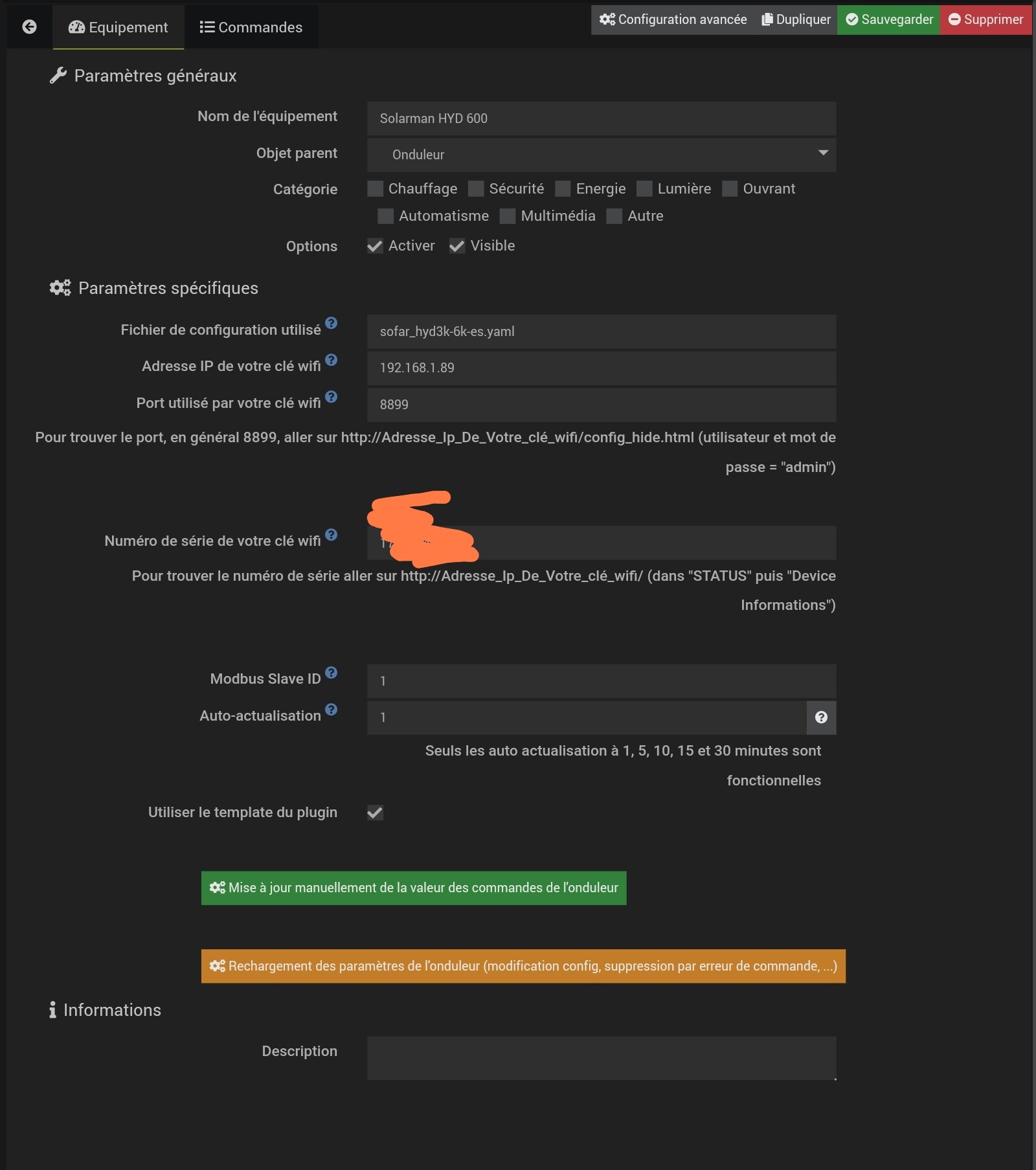

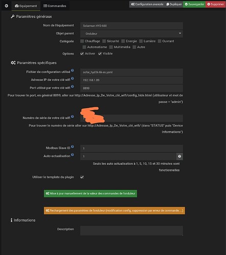

Salut peut tu me dire ce que tu as mis dans le fichier ci dessous car moi j’ai un onduleurs S5-EH1P6K-L avec un sicker wifi modele S3-WIFI-ST
et je n’arrive pas a faire fonctionner le plug in
merci
