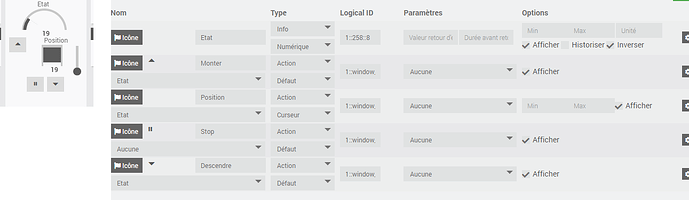

Au niveau du visuel?
Si c’est le cas, cliquez sur inverser de la commande
image image
Le visuel est basé sur une commande de type « Action » donc je ne peux pas l’inverser :
Mais l’état valeur 19 oui image

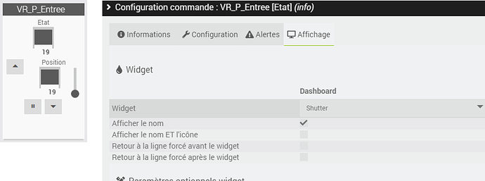

Oui et ?
J’ai modifié l’affichage de l’état mais il fait la même chose (Que je sois en inversé ou pas) :

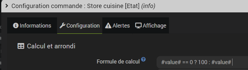

Simplement pour effectuer un test, veuillez faire ceci:
dans votre commande ETAT → image → configuration
Mettre ceci et sauvegarder
#value# == 0 ? 100 : #value#
Ensuite fermer le volet à fond et voir ce que cela donne.
Je viens d’ajouter la formule, enregistrer, fermer le volet et tester l’état => Même résultat… :face_with_raised_eyebrow:

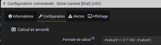

Supprimez la formule de calcul → sauvegarder et retestez car perso, je n’ai jamais rencontré ce cas.
J’ai modifié la formule pour y mettre : #value# == 0 ? 100 : 100-#value#
Ca semble être bon !

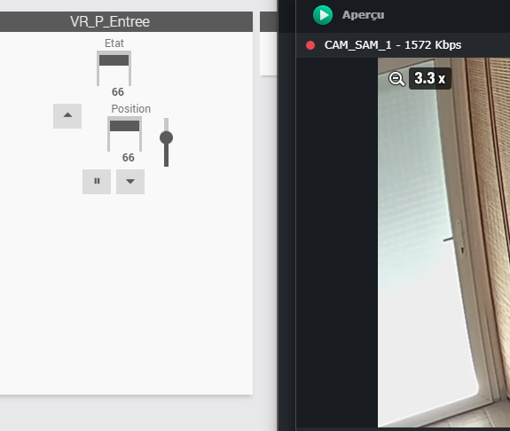

Un screen à ± 50%?
A droite c’est ma caméra, on voit que le volet est environ à la poignée de porte.
Et à gauche on voit le volet à 66%
