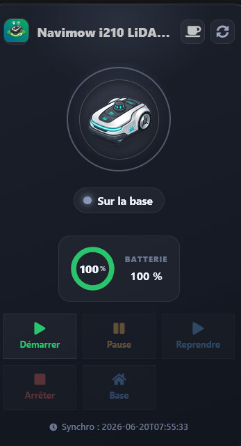

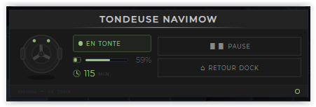

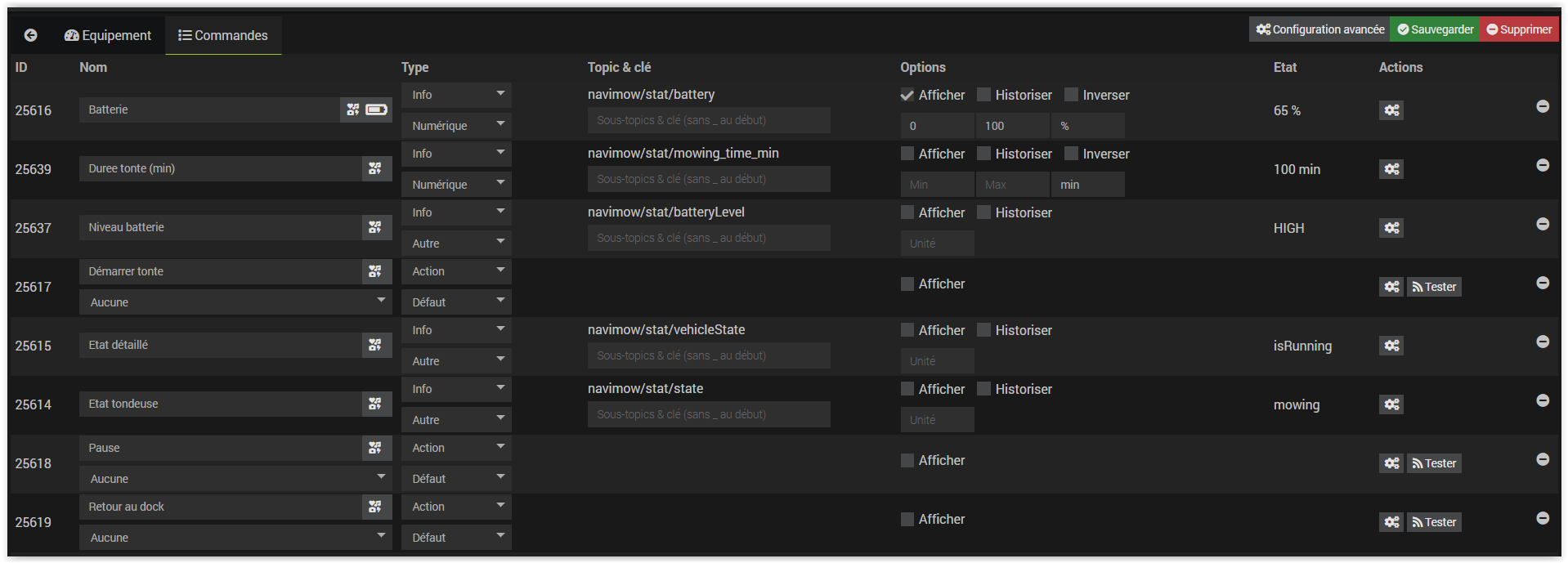

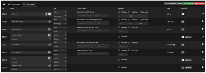

hier soir, je me suis amusé avec Claude pour essayer de l’intégrer dans Jeedom. Je ne sais absolument pas faire un plugin mais je l’ai orienté vers docker. Peut-être que cela pour servir à un développeur de plugin.
C’est donc fonctionnel avec mon navimow H1500. Via MQTT discovery, je récupère les informations de la batterie, l’état de tondeuse, le le temps de tonte (calculé par le docker). Il y a également 3 commandes actions : démarrer , pause, et retour à la base.

    def publish_discovery_messages(self):
        di={"identifiers":[self.device_id],"name":self.device_name,"model":"H1500","manufacturer":"Segway Navimow"}
        self.jeedom.publish_discovery("sensor","navimow_state",         {"name":"Etat tondeuse",      "unique_id":f"{self.device_id}_state",         "state_topic":topic("stat/state"),        "icon":"mdi:robot-mower","device":di})
        self.jeedom.publish_discovery("sensor","navimow_vehicle_state", {"name":"Etat détaillé",      "unique_id":f"{self.device_id}_vehicle_state", "state_topic":topic("stat/vehicleState"), "icon":"mdi:robot-mower","device":di})
        self.jeedom.publish_discovery("sensor","navimow_battery",       {"name":"Batterie",           "unique_id":f"{self.device_id}_battery",       "state_topic":topic("stat/battery"),      "unit_of_measurement":"%","device_class":"battery","icon":"mdi:battery","device":di})
        self.jeedom.publish_discovery("sensor","navimow_battery_level", {"name":"Niveau batterie",    "unique_id":f"{self.device_id}_battery_level", "state_topic":topic("stat/batteryLevel"), "icon":"mdi:battery-heart","device":di})
        self.jeedom.publish_discovery("sensor","navimow_mowing_time_min",{"name":"Duree tonte (min)", "unique_id":f"{self.device_id}_mowing_time_min","state_topic":topic("stat/mowing_time_min"),"unit_of_measurement":"min","icon":"mdi:timer","device":di})
        self.jeedom.publish_discovery("button","navimow_start",         {"name":"Démarrer tonte",     "unique_id":f"{self.device_id}_start",         "command_topic":topic("cmnd/start"),      "payload_press":"go","icon":"mdi:play","device":di})

Étape 5 — Jeedom : vérifier les équipements
Dans Jeedom → Plugins → Protocole domotique → MQTT Manager. Les équipements suivants sont créés automatiquement via MQTT Discovery :
Nom Type Topic
Etat tondeuse Info chaîne navimow/stat/state
Etat détaillé Info chaîne navimow/stat/vehicleState
Batterie Info numérique (%) navimow/stat/battery
Niveau batterie Info chaîne navimow/stat/batteryLevel
Durée tonte (min) Info numérique (min) navimow/stat/mowing_time_min
Démarrer tonte Action bouton navimow/cmnd/start
Pause Action bouton navimow/cmnd/pause
Retour au dock Action bouton navimow/cmnd/dock

Petit bonus. Un petit widget à utiliser avec le plugin html display. A ajuster en fonction de vos besoin. Il est fait sur le base du thème de mon design.
Il vous faudra juste adapter les ID de vos commandes :
state: 25614,
battery: 25616,
duration: 25639
start: 25617,
pause: 25618,
dock: 25619

    document.getElementById('nm3-foot').textContent='navimow \u2014 '+m.lbl;
    var ll=document.getElementById('nm3-led-l'),lr=document.getElementById('nm3-led-r');
    if(ll){ll.setAttribute('fill',m.col);lr.setAttribute('fill',m.col);}
    if(m.blade) spin(); else stopSpin();
    var active=['mowing','returning'].indexOf(s)>=0, paused=s==='paused', mowing=s==='mowing';
    document.getElementById('nm3-btn-start').className  ='nm3-btn start' +(active||paused?' hidden':'');
    document.getElementById('nm3-btn-pause').className  ='nm3-btn pause' +(active?'':' hidden');
    document.getElementById('nm3-btn-resume').className ='nm3-btn start' +(paused?'':' hidden');
    document.getElementById('nm3-duration').style.visibility = mowing ? 'visible' : 'hidden';
    document.getElementById('nm3-duration-val').style.color  = m.col;
  function updateBattery(raw){
    var p=parseFloat(raw)||0, c=battCol(p);
    document.getElementById('nm3-batt-bar').style.width=p+'%';
    document.getElementById('nm3-batt-bar').style.background=c;
    document.getElementById('nm3-batt-inner').setAttribute('width',Math.round(p/100*7));
    document.getElementById('nm3-batt-inner').setAttribute('fill',c);
    document.getElementById('nm3-batt-val').textContent=p+'%';
  function updateDuration(raw){
    document.getElementById('nm3-duration-val').textContent=parseInt(raw)||0;
  window.nm3Exec=function(type){
    var id=ACTIONS[type];
    if(!id) return;
    jeedom.cmd.execute({id:id});
  jeedom.cmd.addUpdateFunction(CMD.state,    function(o){ updateState(o.display_value);    });
  jeedom.cmd.addUpdateFunction(CMD.battery,  function(o){ updateBattery(o.display_value);  });
  jeedom.cmd.addUpdateFunction(CMD.duration, function(o){ updateDuration(o.display_value); });
  function refresh(){
    jeedom.cmd.execute({id:CMD.state,    success:function(v){ updateState(v);    }});
    jeedom.cmd.execute({id:CMD.battery,  success:function(v){ updateBattery(v);  }});
    jeedom.cmd.execute({id:CMD.duration, success:function(v){ updateDuration(v); }});
  refresh();
  setInterval(refresh, 15000);
J’ai aussi fait un plugin jeenavimow.
Je vais publeir un message sur le forum

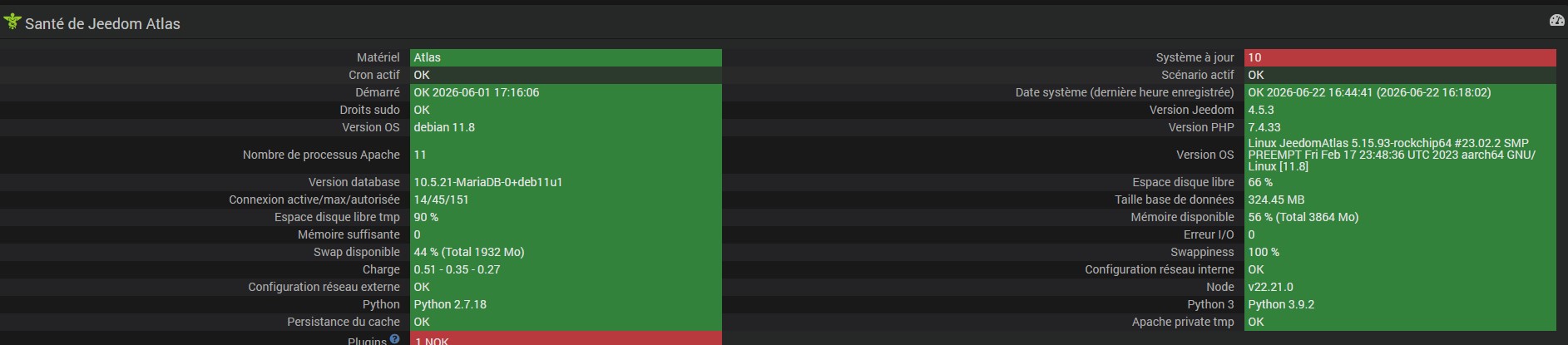

je suis très intéressée par ce plugin mais je n’arrive pas a lancer les dépendances
merci d’avance de votre aide
0000|[2026-06-22 16:50:04] [jeenavimow] Début installation dépendances
0001|[2026-06-22 16:50:04] [jeenavimow] Répertoire resources : /var/www/html/plugins/jeenavimow/resources
0002|[2026-06-22 16:50:04] [jeenavimow] Répertoire venv      : /var/www/html/plugins/jeenavimow/resources/venv
0003|[2026-06-22 16:50:04] [jeenavimow] Vérification de python3...
0004|[2026-06-22 16:50:04] Python 3.9.2
0005|[2026-06-22 16:50:04] [jeenavimow] Python détecté : 3.9
0006|[2026-06-22 16:50:04] [jeenavimow] ERREUR: navimow-sdk requiert Python 3.11+ (détecté 3.9).
0007|[2026-06-22 16:50:04] [jeenavimow]   → Installez Python 3.11 ou supérieur, puis relancez l'installation.
bonjour
version de python non supporté vous etes en 3.9 le plugin requier 3.11
Malheureusement le log est assez clair.
Toutefois, si tu as un python d’installer sur ton OS à part, j’ai mis à jour le script install_dep.sh pour qu’il cherche d’autre interpréteur.
J’utilise le SDK de Navimow qui nécessite python 3.11.
La parfaite occasion pour passer à Debian 12 (le support de Debian 11 s’arrête en août). :wink::blush:
