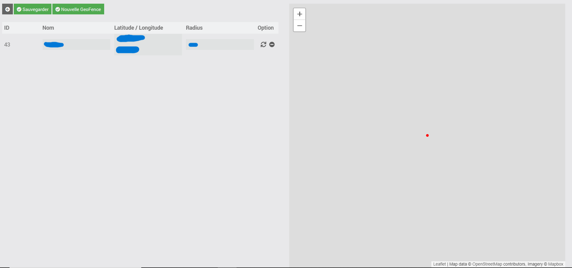

Je viens vers vous car je n’arrive pas a corrigé l’un des composant de mon plugin.
Nous utilisons une carte. Au depart je pensait pouvoir corrigé en mettant les JS et CSS dans le core plutôt que de faire les appel chez le créateur de la carte.
Maintenant je n’ai plus d’erreur, mais j’ai un problème la carte ne s’affiche pas, je vous join a ce post les logs dans la console du navigateur.
La je ne sait plus comment je peux faire pour régler cette erreur.

Apparemment tu vas chercher une image sur un site externe ce qui est aussi interdit à présent.
Effectivement, il va y avoir le même problème pour tous les widgets affichant une carte avec géo-localisation
Jeedom autorise maintenant uniquement cela au niveau CSP Image :
  • ‹ self ›
  • *.jeedom.com
  • data:
Le seul moyen que je vois en l’état c’est une reception en data au lieu d’en image si le service le permet mais @Mips a raison ca va poser souci à plusieurs plugins mais c’est pour eviter le chargement de code venant d’une tierce partie.

@mguyard Je ne peux pas c’est un service de carte. Donc j’ai pas le choix de ce que je veux faire a part mettre la carte dans le plugin (presque 3TO pour la France et la belgique).

La carte est zoomables, déplaçable par l’utilisateur car elle permet de set des point facilement pour de la geofence. Et même ce que tu propose est pas valide, vu que cela est géré par un JS de l’éditeur de cette carte et on ne peux passer que par lui pour acceder au data

Ca te retourne quel format ton appel qui marche pas ? une webview ?
EDIT : Je crois que c’est ca que tu utilises : Static Tiles API | Help | Mapbox
Donc en effet pas je pense pas qu’il y ai de solution pour ca sans changer le CSP
Non sa charge la carte comme si tu avais Google Map ou Edge Map.
Et ce qui marche pas c’est tout le visuel de la carte

Hello @Thibaut_T,
Comme ça a été dit auparavant, tu veux afficher les données d’un autre site dans Jeedom ce qui contraire aux fondements de la politique de sécurité de Jeedom.
Dans ce cas précis, il va falloir trouver une parade car il sera toujours impossible d’afficher les données d’un site externe directement.
Dans ton cas pas d’autres choix que d’utiliser le mode non sécurisé.
