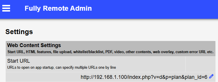

Configuration de « Start URL » avec l’adresse Jeedom (http://192.168.1.xx/index.php?v=d)
→ Ca marche au lancement de Fully Kiosk Browser sur le NSPanel

Dans Settings / Web content Settings / Start URL, mettre l’adresse IP de Jeedom
http://192.168.1.xxx/index.php?v=d&p=plan&plan_id=6
Au lancement de Fully Kiosk il y a login automatique et affichage du design associé au user defini dans Jeedom
