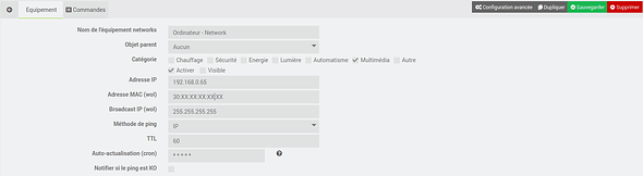

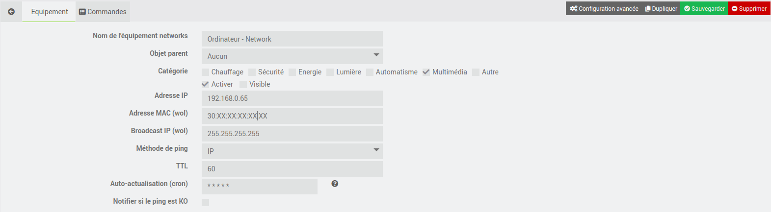

Voici ma config si cela peut aider :
Sachant que comme tu as pu tester via ton terminal, un WOL n’utilise que l’adresse MAC. Elle est broadcast sur le réseau local. L’IP dans le plugin network sert à vérifier si l’ordinateur est encore allumé (état) avec des pings.
Bizarre si tu arrives à passer par ton terminal et pas le plugin…
Merci pour la copie d’écran Mackile, j’avais mis en broadcast 255.255.255.0 et non 255.255.255.255.
C’est beaucoup mieux…
