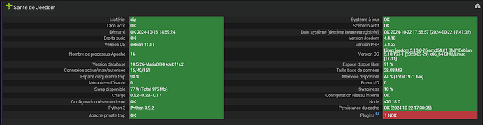

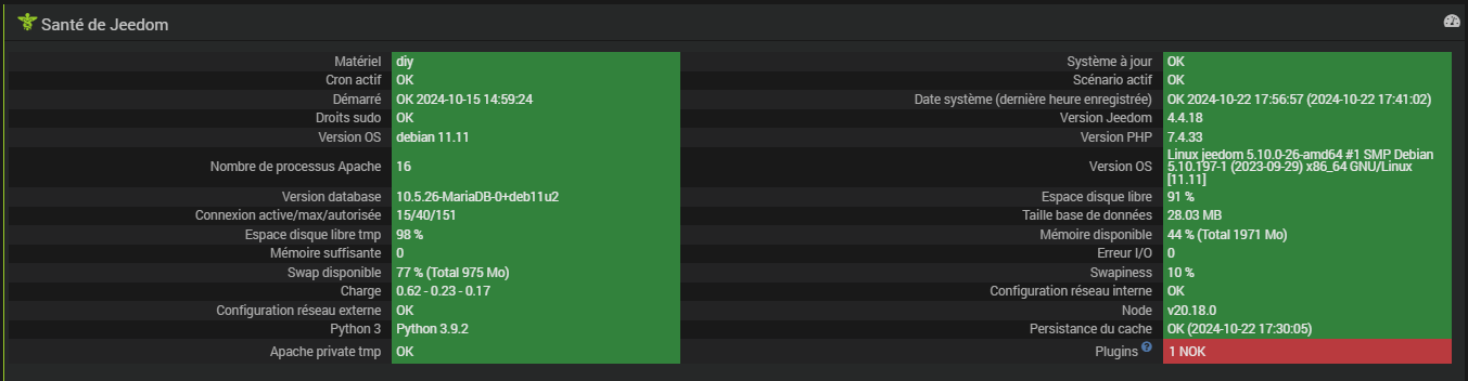

Bonjour.
Êtes vous sur Debian 12 ? Ou PHP 8.
oups pardon actuellement je suis:
Dedian:11.11
PHP:7.4.33
Je ne me rappelle plus si quand ça fonctionnait j’avais la même config

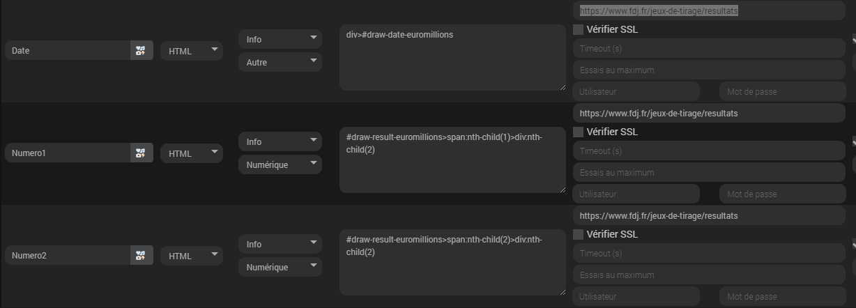

Bon j’ai regardé vite fait et je pense que le site a changé sa méthode de redirection.
https://www.fdj.fr/jeux-de-tirage/euromillions-my-million/resultats n’est plus accessible, il faut utiliser le lien direct avec date :
https://www.fdj.fr/jeux-de-tirage/euromillions-my-million/resultats/vendredi-18-octobre-2024
Ou sinon un script sur https://www.fdj.fr/jeux-de-tirage/resultats qui est une page résumé des résultats de plusieurs jeux :
Date = div>#draw-date-euromillions
Numero1 = #draw-result-euromillions>span:nth-child(1)>div:nth-child(2)
Numero2 = #draw-result-euromillions>span:nth-child(2)>div:nth-child(2)
Numero3 …

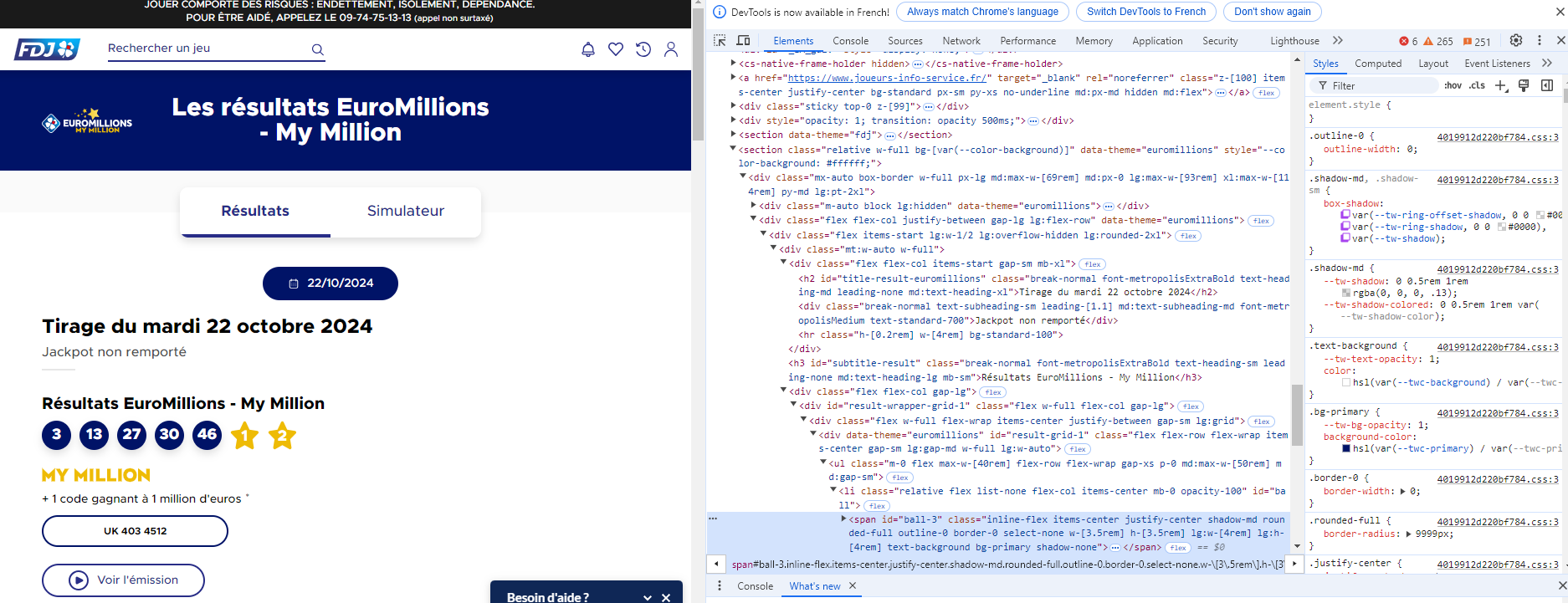

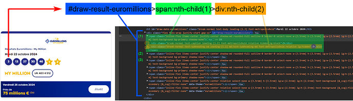

Après je n’ai pas tout compris pour le premier numero comment tu arrives à trouver:

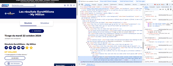

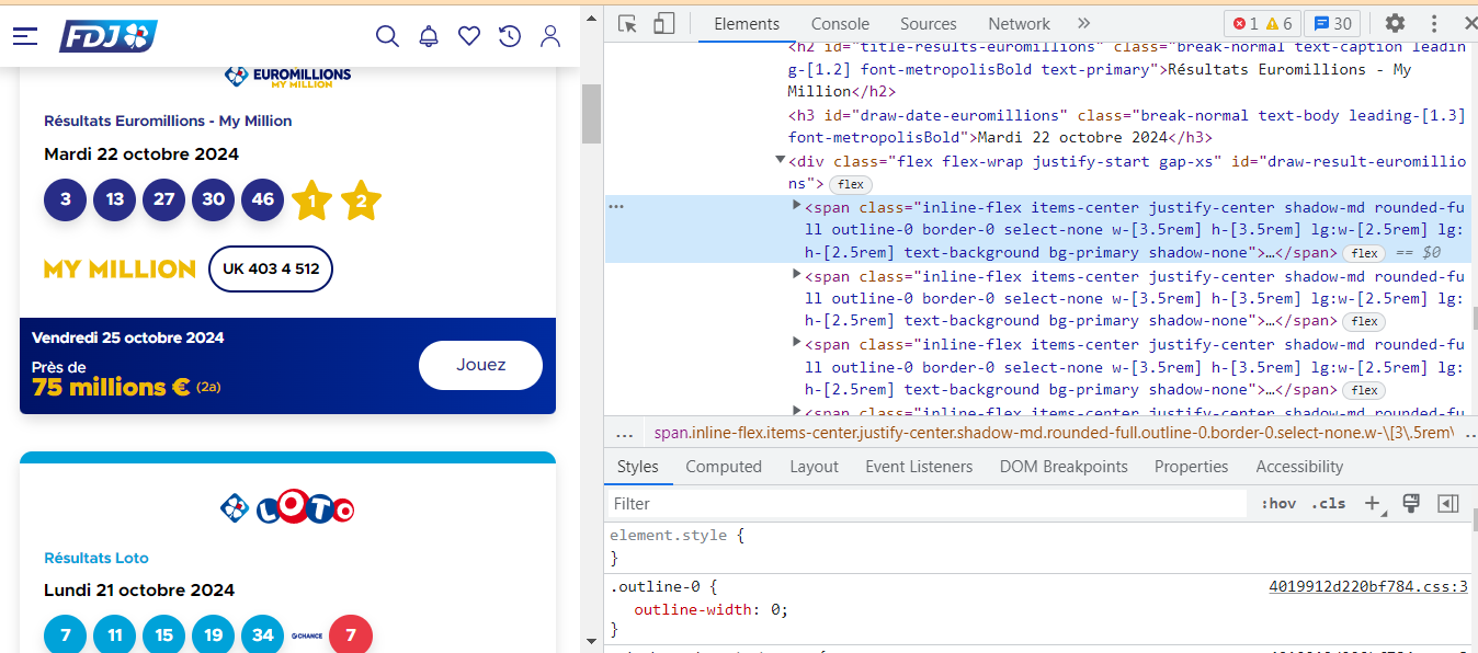

Moi quand j’inspecte j’ai
Merci beaucoup
essai avec #draw-result-loto>span:last-child>div:nth-child(2)
Aucune idée si cela consomme plus de ressources, mais je pense que ce script n’est pas a déclenché trop de fois par jour.

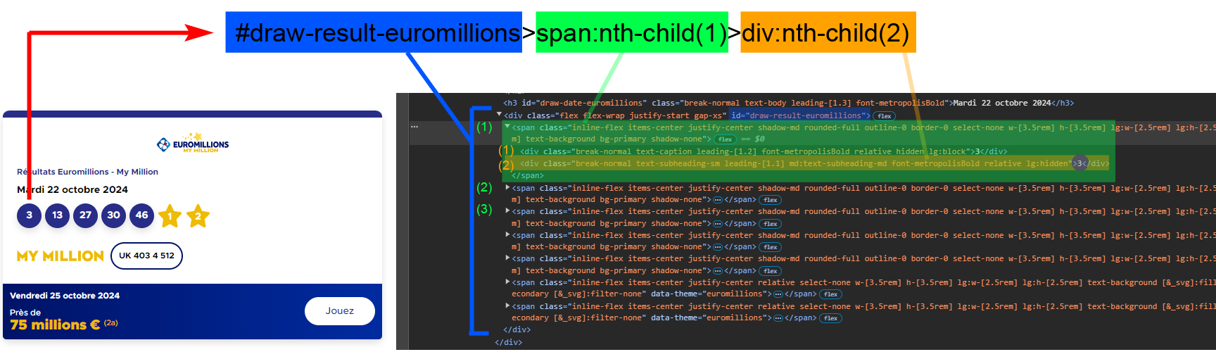

Tu n’es pas sur la bonne page, tu regardes le code de la page où il semble plus possible de faire des requêtes.
Utilise la console de dev sur cette page https://www.fdj.fr/jeux-de-tirage/resultats
ça fonctionne niquel :grinning: :grinning:
Le cron est réglé toutes les heures. je ne sais pas si c’est beaucoup mais comme j’ai 15 requête en même temps…
Pardon je me suis trompé de page en faisant l’inspection:
mais je ne vois toujours pas comment trouver pour le premier numéro:
merci pour ce petit cours :heart:
