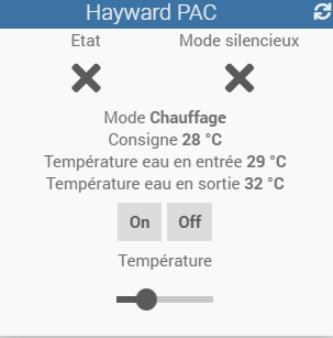

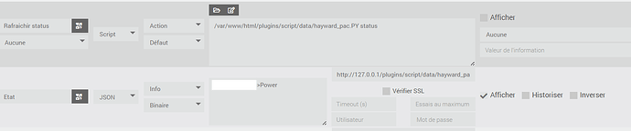

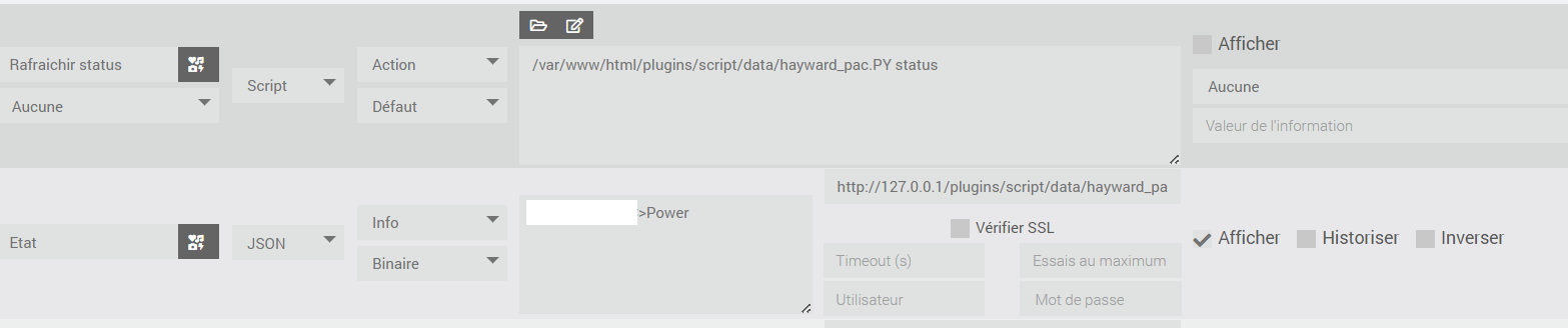

Voici un exemple des commandes que j’ai crée dans le plugin script.
Ce n’est pas parfait mais ca me permet de piloter ma PAC avec le surplus solaire.
Ce qu’il faut savoir:
  • Ces URLS sont compatibles avec plusieurs modèles wifi (pas que Hayward).
  • Les codes que je demande correspondent à mon besoin, vous pouvez en ajouter en fouillant le net pour trouver ce qu’il vous faut.
  • Il faut éditer le script pour y mettre votre adresse mail ainsi que votre password. Ce que j’ai fait j’ai mis mes identifiants et j’ai crée un second compte en partageant mon appareil pour que je puisse rester connecter sur l’appli mobile. Sinon j’étais déco a chaque appel du script.
  • Dans la capture du dessus j’ai crée un commande pour rafraichir le status. une fois lancé cela va générer un fichier json dans le répertoire: plugins/script/data/hayward_pac.json afin de pouvoir le parser facilement avec le plugin script.

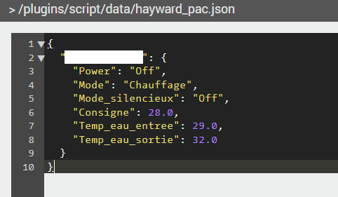

Voici un aperçu de mon fichier json:
Le 1er champ que j’ai masqué correspond à l’ID de mon équipement (smartbox 2).
