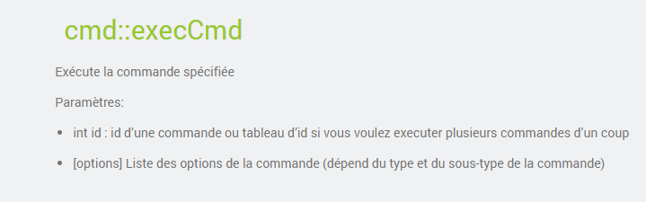

Comment adapter ce code, faut-il modificer la method ou un des params ?
en jsonrpc dans la doc il spécifié d’utiliser la méthode cmd::execCmd
source
Merci beaucoup pour la solution rapide.
