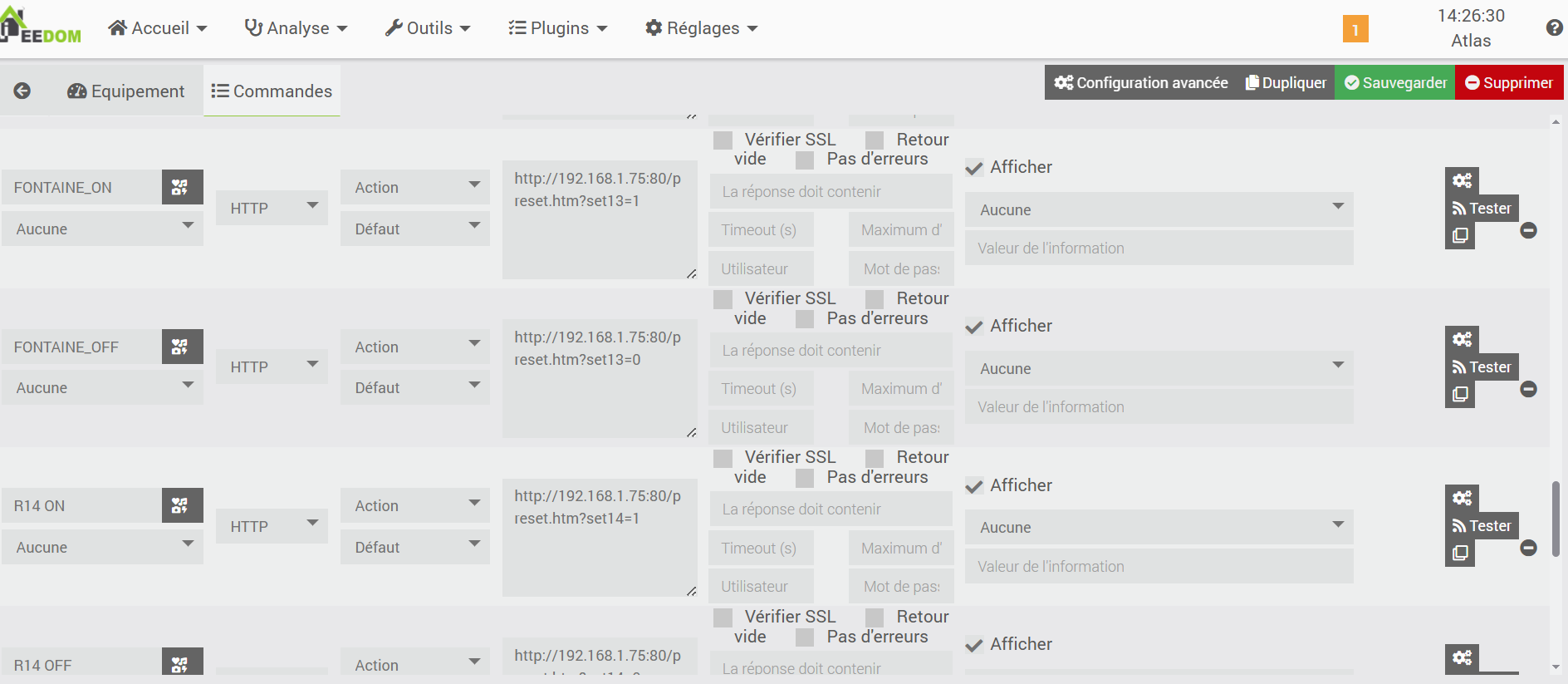

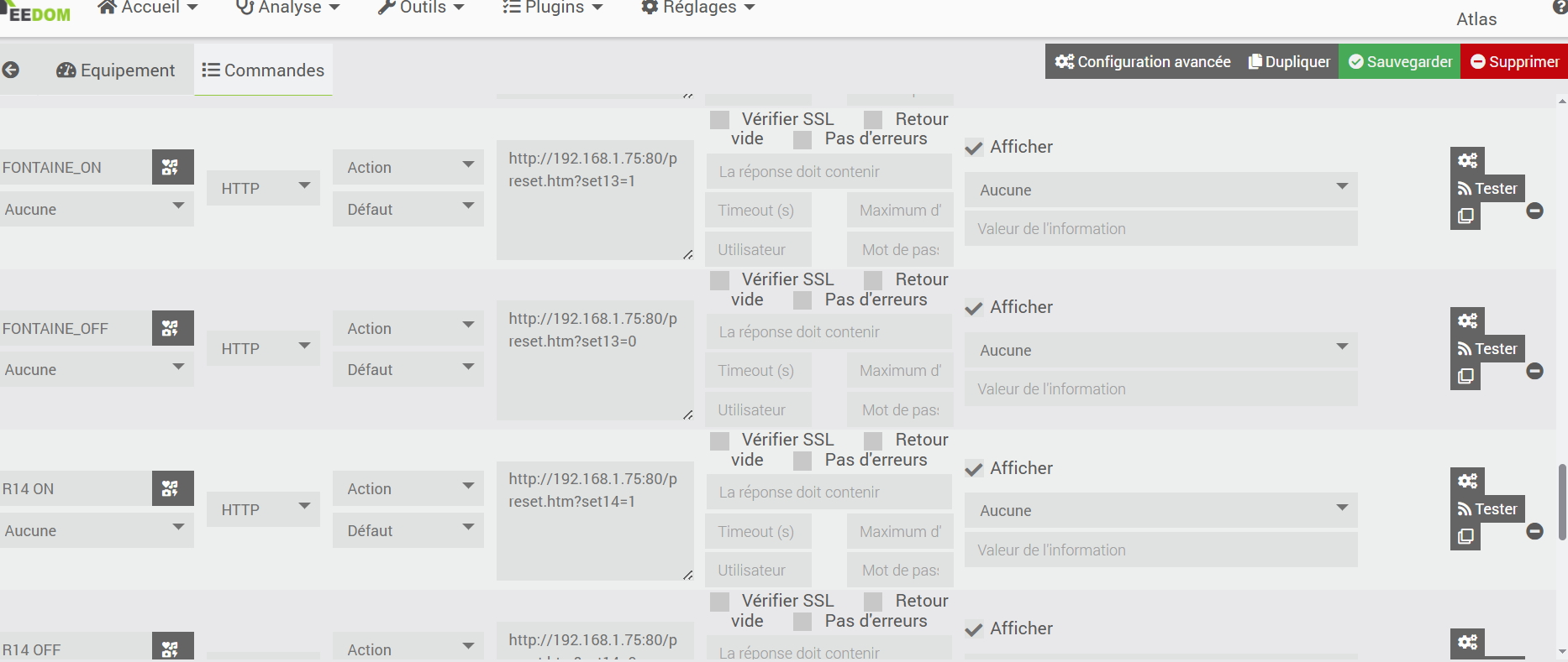

Tout fonctionne parfaitement, j’aimerai simplement savoir s’il est possible de modifier dans ce Script mes commandes FONTAINE_ON et FONTAINE_OFF par un interrupteur ON/OFF.

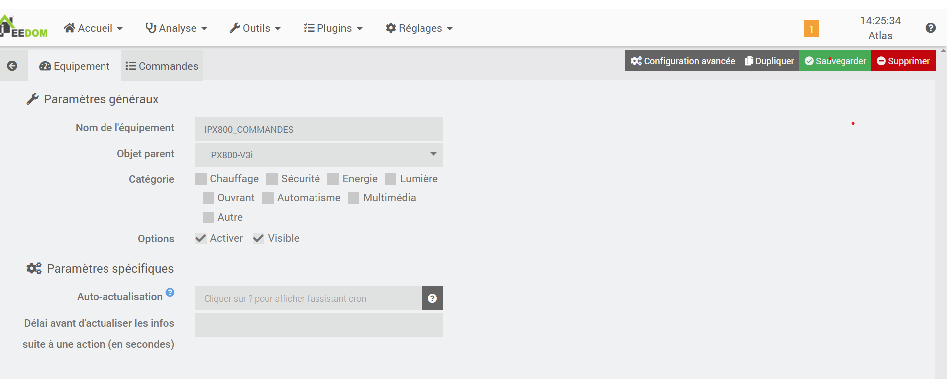

Voici quelques captures d’écran qui vous aideront peut-être à me répondre.

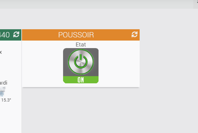

Merci, mais je sais faire les widjets, c’est ce que je veux mais je n’arrive pas le faire pas le faire dans mes commandes du script.
RAY23
Capture d’écran 2026-03-27 151416

On peut avoir une copie de la commande info liée a vos commandes actions http?

Merci mais cela fait des heures que j’essaie sans succès, est-ce possible en regard de ma capture d’écran jointe précédemment, du script des commandes FONTAINE, de me faire une simulation, ce serait plus crédible pour moi.

Merci Tonio 16, j’utilise une commande On/Off avec le widjet comme je l’ai indiqué sur ma capture d’écran précédente pour autre chose avec une commande virtuelle sans rapport avec ce sujet et c’est OK, mais je ne peux pas le faire dans mon script des commandes venant des commandes virtuelles avec incorporation d’un scénario pour ma carte IPX800 V3.

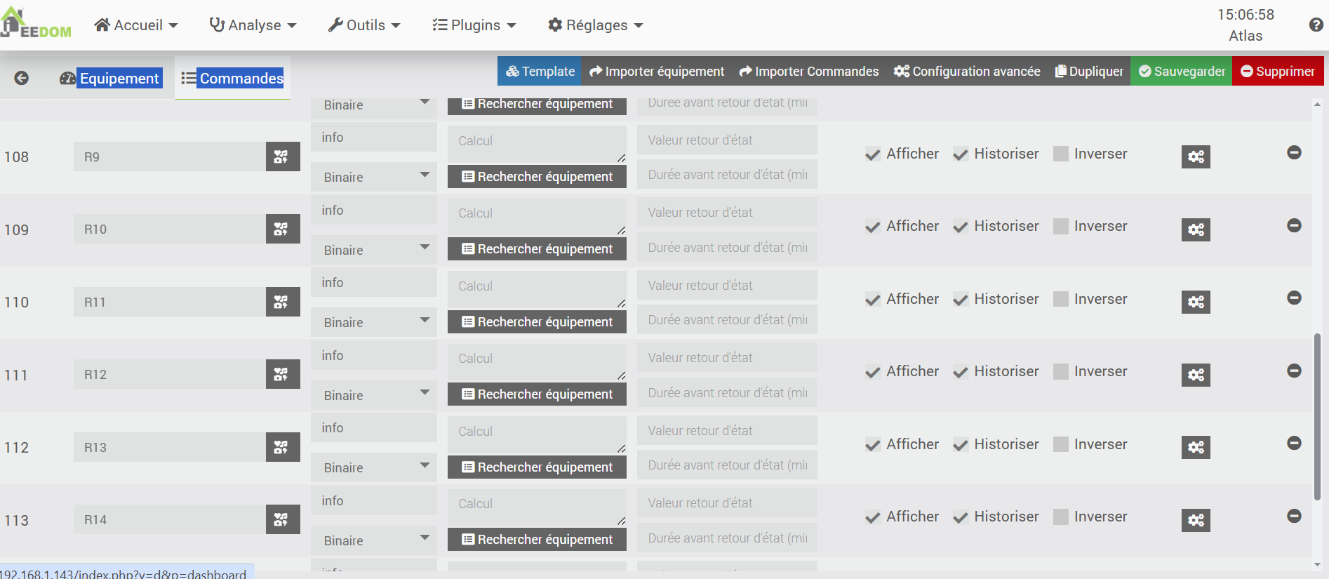

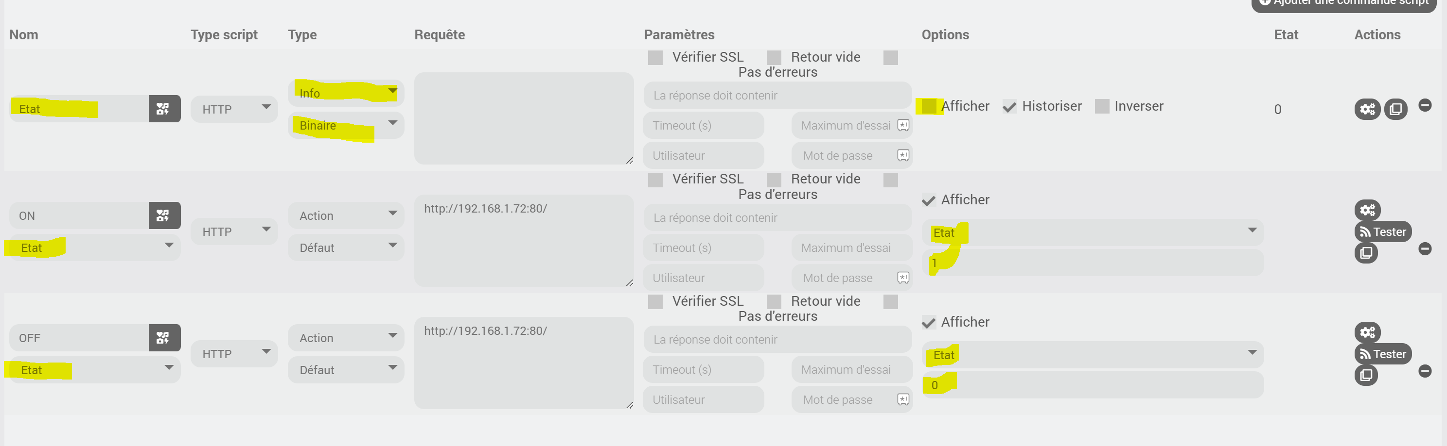

Vous devez créer une commande info binaire dans votre équipement script :
Et avec des points dans la phrase, car là j’ai pas compris.

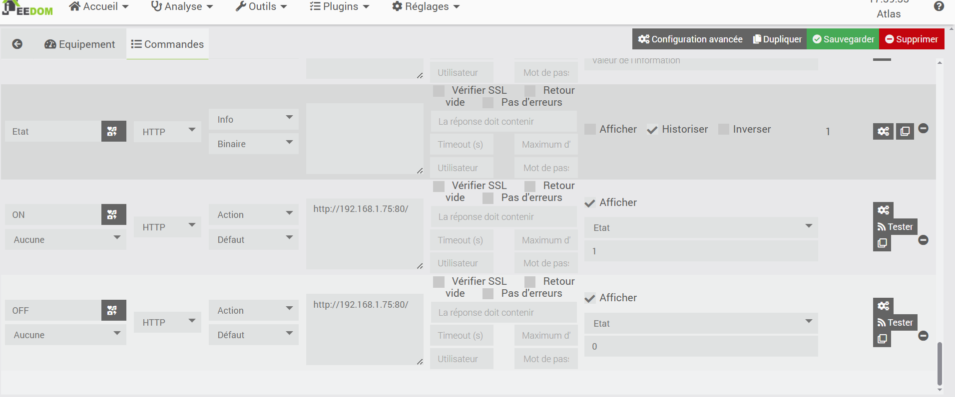

Voici une copie d’écran suivant votre méthode que j’ai réalisée sans succès.
A noter sur le script, il y a 18X2 commandes correspondant aux 18 relais de l’IPX800 V3. Peut-être que le problème est ici.

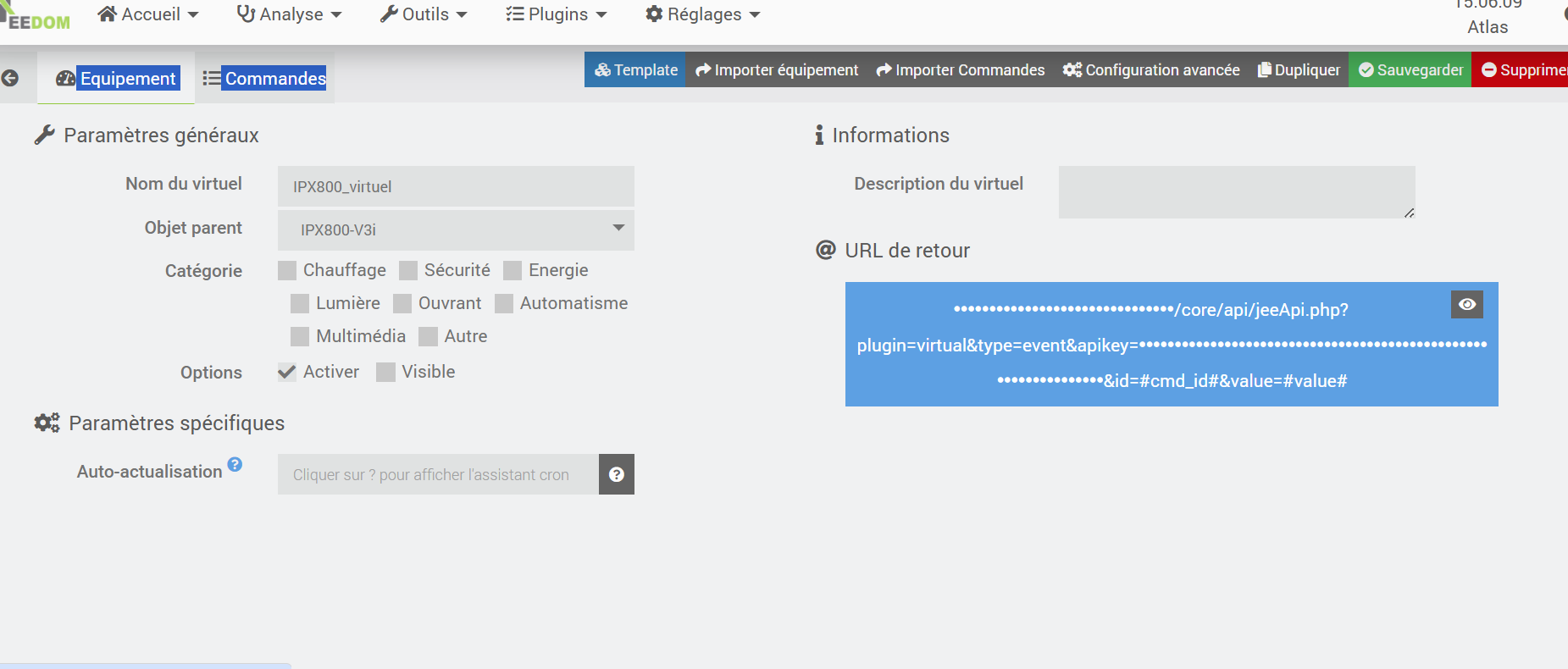

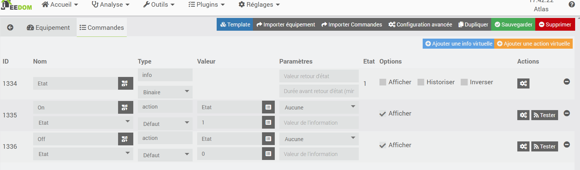

Voici la même chose sur une copie d’écran sur un virtuel idem à votre proposition qui fonctionne, mais la je n’ai qu’une seule commande.
Je rencontre une différence entre les deux:
Sur le virtuel quand je crée une action type info/binaire, je dois sauvegarder pour continuer à ajouter les 2 « action/défaut » et ajouter le widjet…
Sur le script quand je crée une commande si je sauvegarde après la première info/binaire rien ne se passe.

J’utilise une commande virtuelle seule On/Off avec le widjet (voir capture) qui fonctionne.
Je ne peux pas le faire dans mon script des commandes venant des commandes virtuelles avec incorporation d’un scénario pour ma carte IPX800 V3.

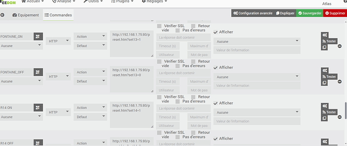

Pourquoi la commande etat n’est pas reportée dans les commandes actions ?
Si en mettant etat dans les deux commandes actuons, il faudrat ensuite 17 autres commandes info type Etat1, Etat2, etc. Et appliquer ces commandes infos aux commandes sctions correspondantes.
